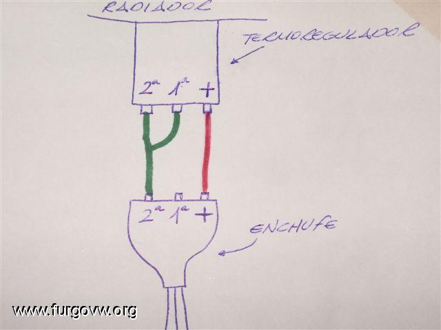

simplemente se trata de cambiar el orden de encendido de las velocidades, todo lo demás sigue igual.

El caso es que probamos a puentear el enchufe del termoregulador para comprobar los ventiladores y vimos que solo funciona la 2ª velocidad. La 1ª no funciona. Que puede ser? Donde estan los reles que comandan las velocidades??.
A todo esto, pensais que a estas furgos conviene cambiarle el termoregulador por uno que dispare antes? La pieza es barata y a primera vista facil de cambiar. Es que me comenta el colega que le llega casi a 100 en puertos largos y cree que no le saltan los electros. A que temperatura de cuadro deberian saltar?
Es una t4 2.4 del 93. Gracias.
Bueno, pues ya he colocado la ñapa en cuestion. Lo que he hecho ha sido un "añadido" que va del enchufe del termocontacto al mismo termocontacto para poderlo retirar facilmente y despues lo he cubierto con una funda, para que este protegido. Pongo un croquis del montaje a grosso modo.
Aun no lo he probado pero se supone que ahora cuando el termocontacto active la 1ª velocidad (calculo que a unos 95º de cuadro) disparara la 2ª y cuando debiera de disparar la 2ª, pues seguira la 2ª. No lo probare hasta el fin de semana. Escucho opiniones. Saludos!

Nada, que ya estamos metidos en el finde y a parte de kardiako nadie dice nada. Mira que si quemamos la furgo...
