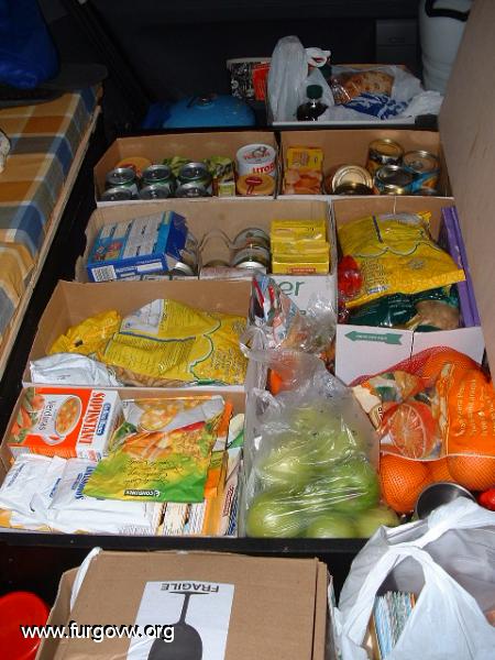

y para que veais la capacidad de la 'despensa', hace 2 veranos de viaje a Córcega...
A los lados de la 'despensa' suelo llevar un par de bidones de 25 litros, de sobra para tener agua para cocinar, lavarse, etc...

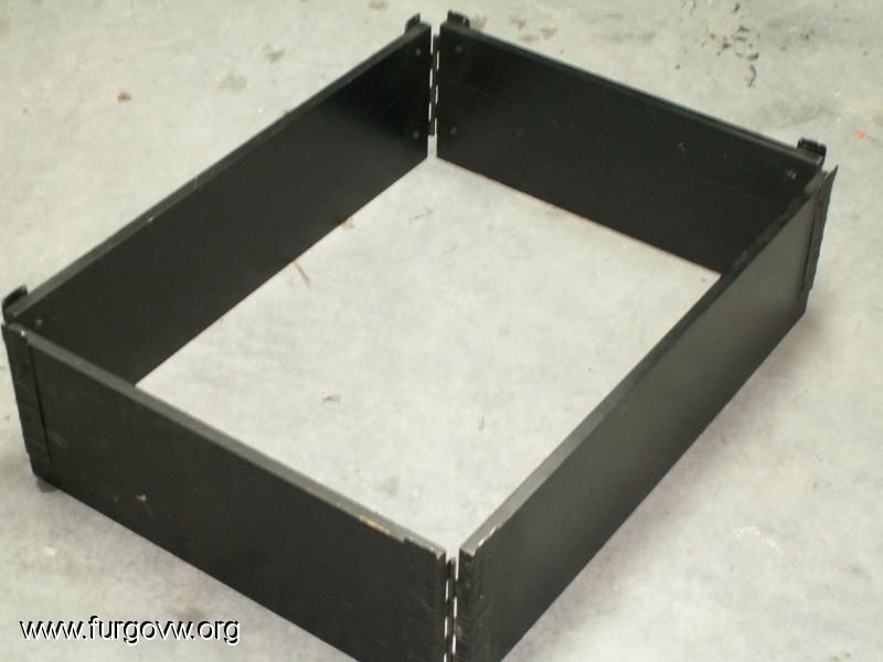

Este es el cajón delantero, un poco más estrecho que el que va en la parte de atrás, para facilitar el acceso por las puertas de atrás, y dejar sitio para los bidones de agua y alguna otra cosa.

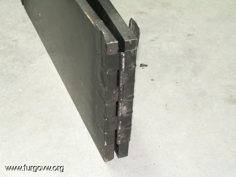

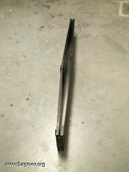

Así queda al plegarlo completamente para guardar, justo el ancho de las dos tablas

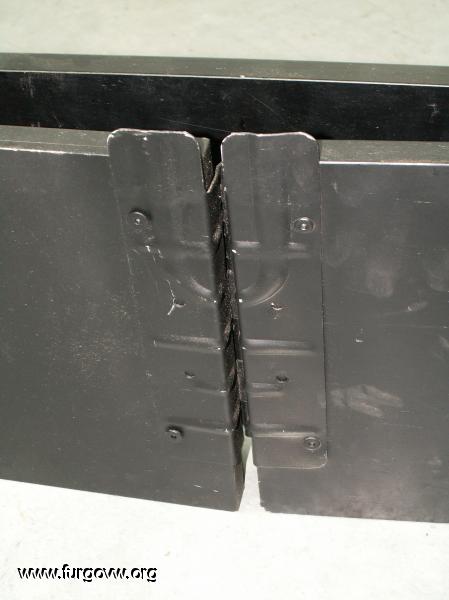

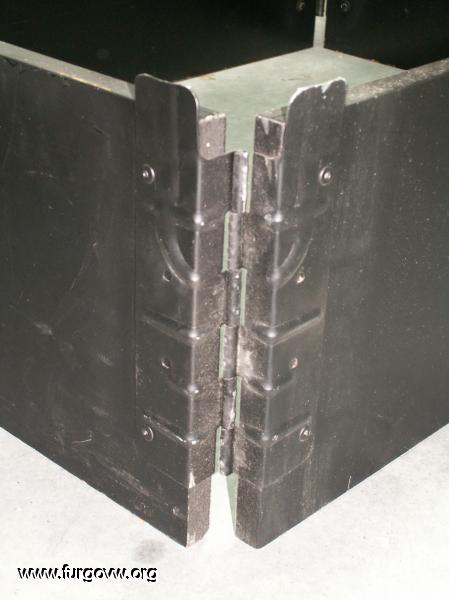

Un detalle de la bisagra plegada, el borde que sale hacia arriba lo utilizo para sujetar la tabla que cubre el cajón, así puedo levantar esa tabla desde cualquier lado, y no me hace falta sujetarla de ninguna otra manera

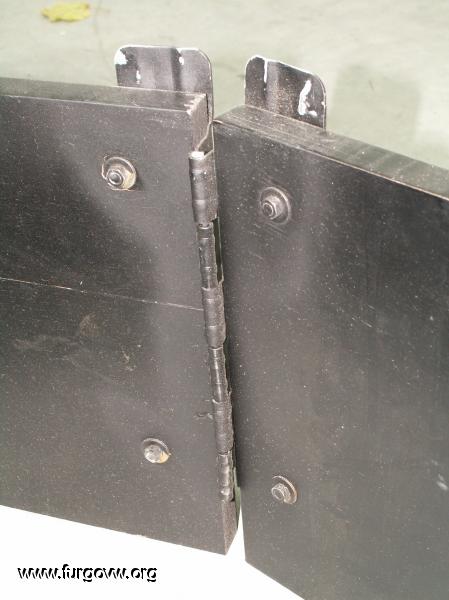

Otro detalle de una bisagra, esta sería la que queda en el medio al plegar y permite que el ángulo sea de 180º
Parte interior de una de las bisagras
Una de las bisagras con el cajón abierto
Bisagra que queda en la esquina, como veis permite juntar totalmente las dos tablas
