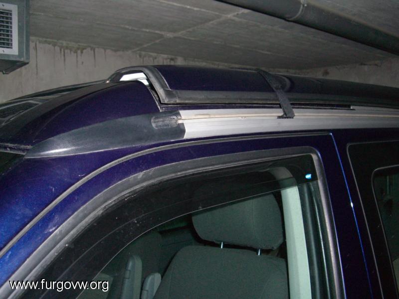

aux
Ya esta el voto.
Un problema he tenido pero bastante gordo la verdad, tuvieron que cambiarme la centralita y to,...uno de los laterales se quedo sin cerrar (y no tenia nada que lo obstaculizara  .confuso2), reseteau, manualizau y demas pero na,...
