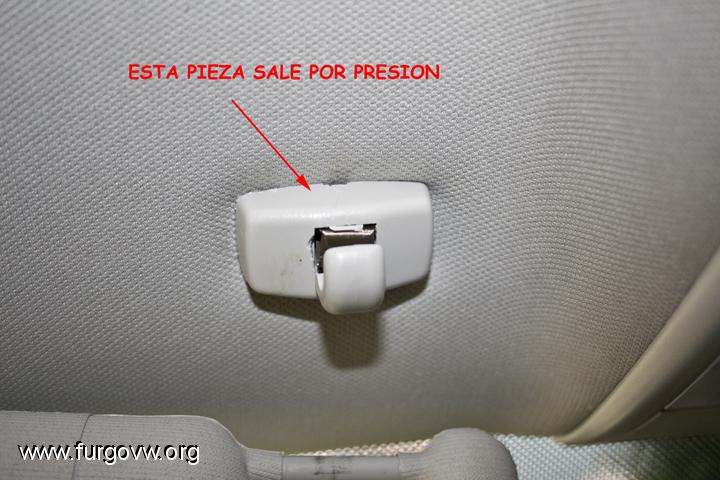

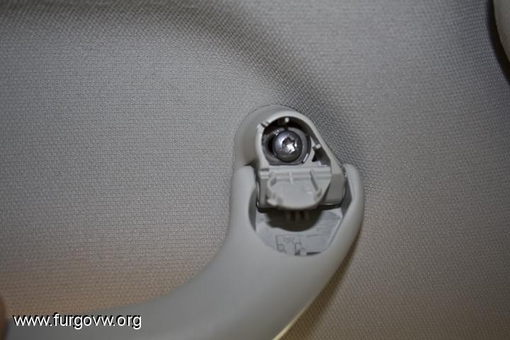

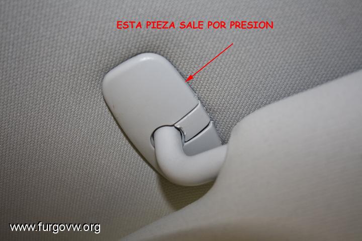

Por cortesia de Telefonica he estado una semana sin internet, así que hasta ahora no he podido subir el desmontaje del techo moldeado.
Primero hay que quitar los asideros de los dos lados.  Van con tornillos tal como se ve en la foto
Despues los dos parasoles y las piezas de sujección. Para acceder a los tornillos hay que quitar los plasticos y dan un poco de guerra. ver fotos:

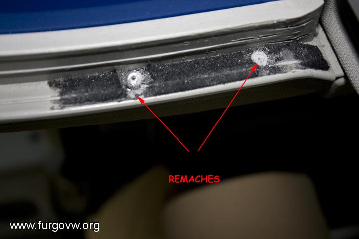

Y por ultimo hay que quitar unos remaches que hay en la guia de la persiana que da acceso al techo:
Para tener acceso a estos remaches hay que tener el techo levantado. Estan tapados con un fieltro para que deslice bien la persiana. Se quitan con el taladro. Una vez quitados la guia va saliendo poco a poco hacia arriba. Con cuidado para no romperla. Creo que es de plastico.
Una vez quitada la guia ya sale el techo completo. Al montarlo hay que poner remaches nuevos.
