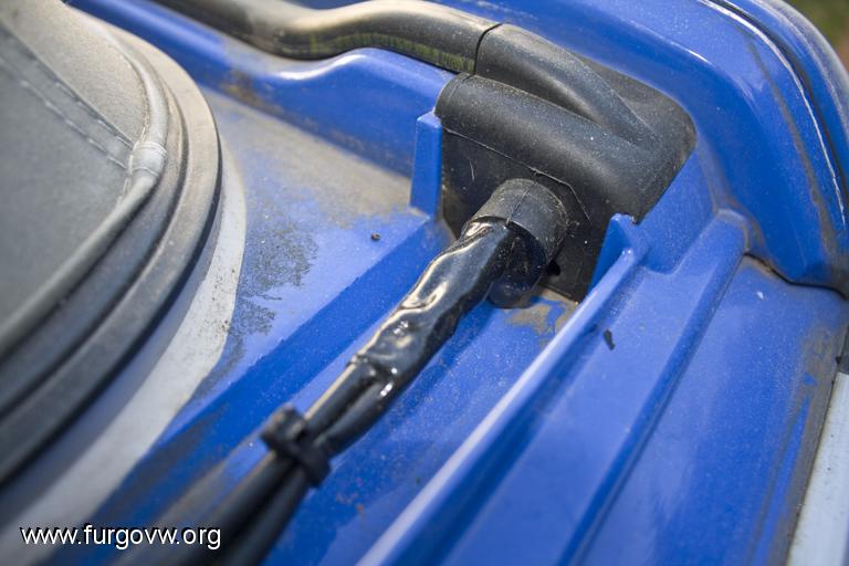

Bueno había dicho que os iba a contar el brico que he hecho para evitar las humedades del techo y ahí va:

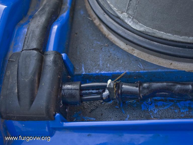

Las humedades las tenia en los dos lados justo encima de los asideros situados en el techo moldeado. Visto desde fuera el lado izquierdo estaba como se puede ver en la foto
Observar la mancha de aceite que indicaba la perdida de liquido del hidráulico. Así que recomiendo que si alguien en garantía ve esa mancha en cualquiera de los dos lados la lleve al concesionario antes de que le finalice la garantía. Tambien se ve como los cables que entran en el interior no estaban en su sitio y por ahí entraba agua.
En la foto del otro lado se ve que aparentemente estaba bien, pero entraba agua

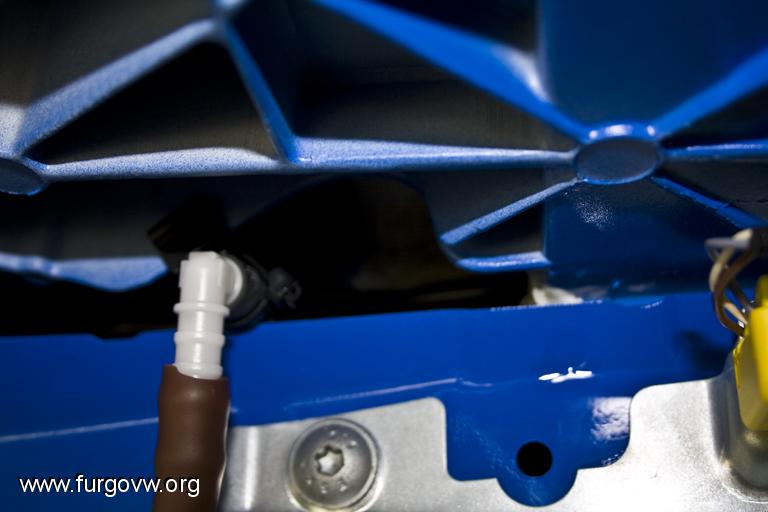

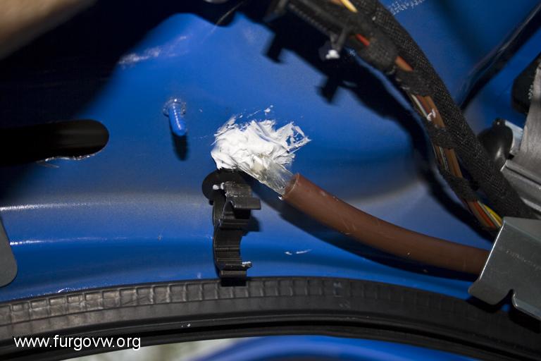

Obsevé que el drenaje de desague no iba bien. Aunque limpie el agujero cuando las cantidades de agua eran pequeñas no corria
Me parecio que podia ser porque no tenía caida:
Así que eliminé la T y saque el tubo por otro sitio. Tube que hacer un taladro.
Y quedo como se ve en la foto. Ahora ya desaguaba bien. En el otro lado no  tube que hacerlo porque el agua corría mas o menos bien.

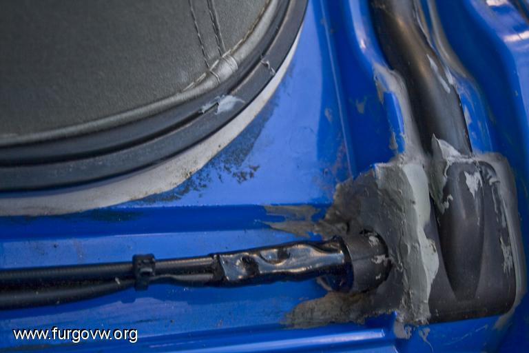

Despues por fuera le di con una silicona especial que me da la impresión de que no era demasiado buena. A ver lo que dura.
Aunque de nuevas no le ponen silicona por fuera es evidente que al cabo del tiempo hay que ponerle si no quieres tener humedades. Creo que el producto adecuado es algo que utilizan los carroceros y que se da con brocha. Lo del neopreno no lo encontre por ningún lado.

Mucha silicona has echado ahí. Habrás tenido cuidado de dejar el agujero libre.  ;D
¿No tienes las tapas de plástico que tapan esa zona?
No estaría de más poner algo que evite que entre mierda gruesa en el agujero, tipo mallita de colador.
que se pueda limpiar de vez en cuando.
joselamu
El agujero esta libre, y las tapas las tengo, lo que pasa es que las quite para las fotos. Silicona no le sobra porque como tenía el techo desmontado y tenias acceso por dentro comprobe que en lado derecho se filtraba un poquito de agua por la junta de goma. Ya digo que de fabrica no lleva nada silicona por fuera, pero si por dentro, y supongo que con el tiempo acaba filtrando.
