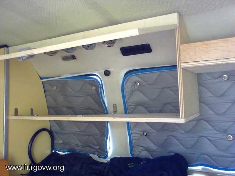

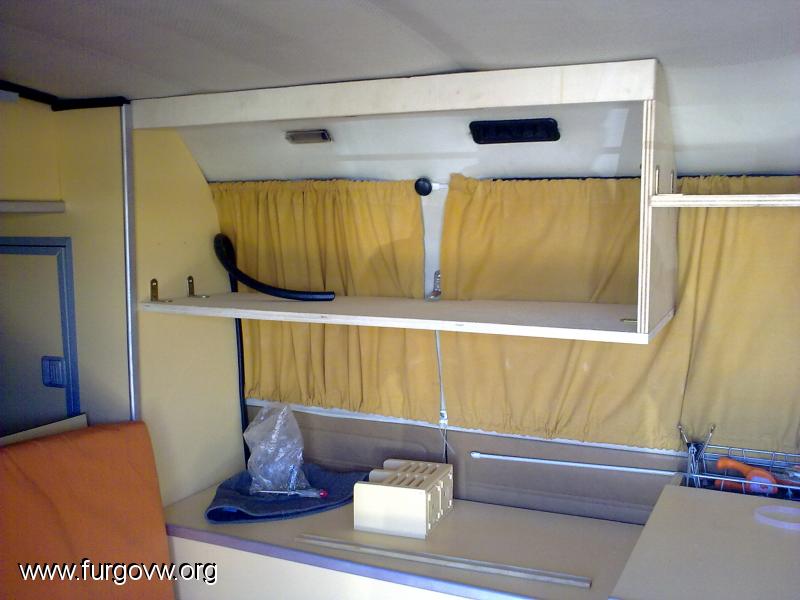

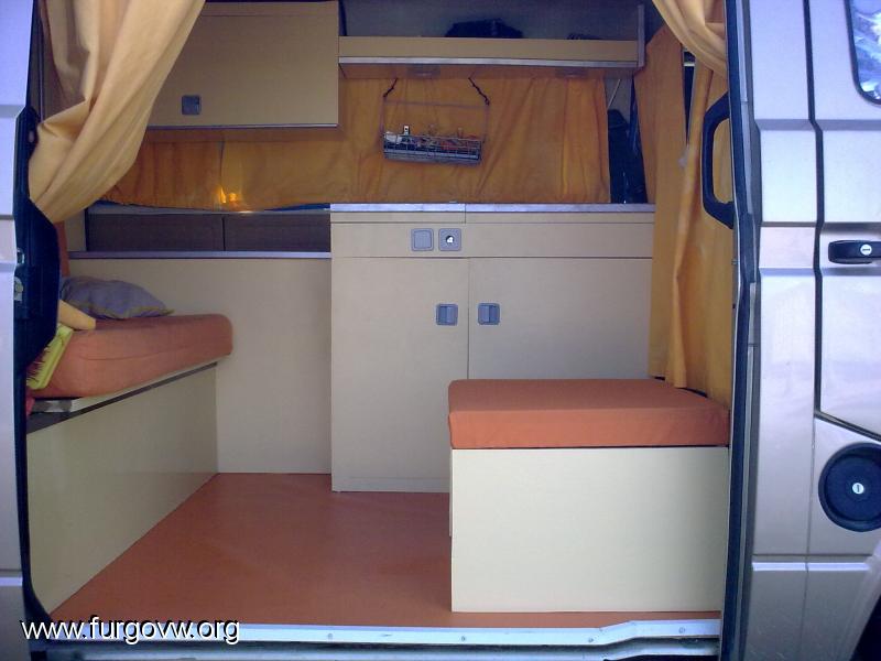

Bueno, pues aqui os enseño algunas reformas:
Este es un mueble que he puesto encima del arcon lateral:
"No ha de pensarse en la victoria si no hay capacidad para defenderse de la derrota"
cuidache

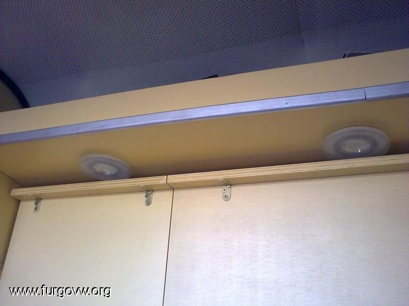

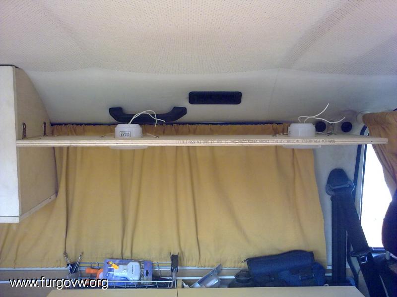

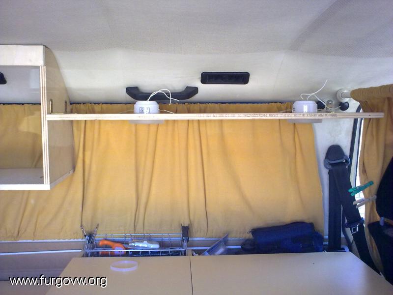

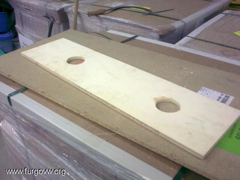

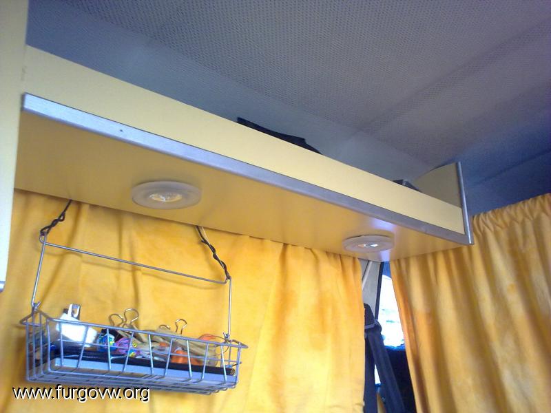

Y le he añadido una repisa encima del mueble cocina:
Con sus Focos de led 1.5W
cuidache

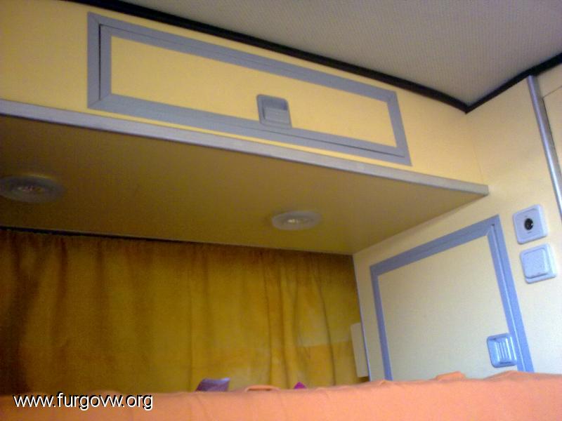

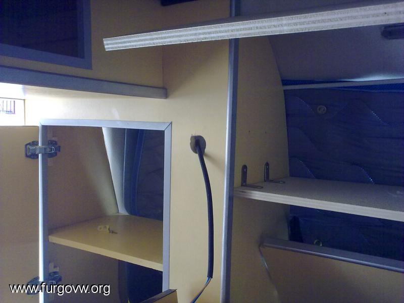

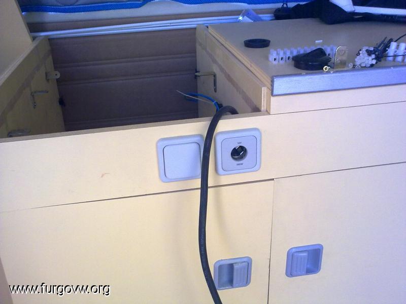

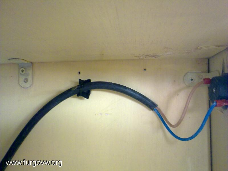

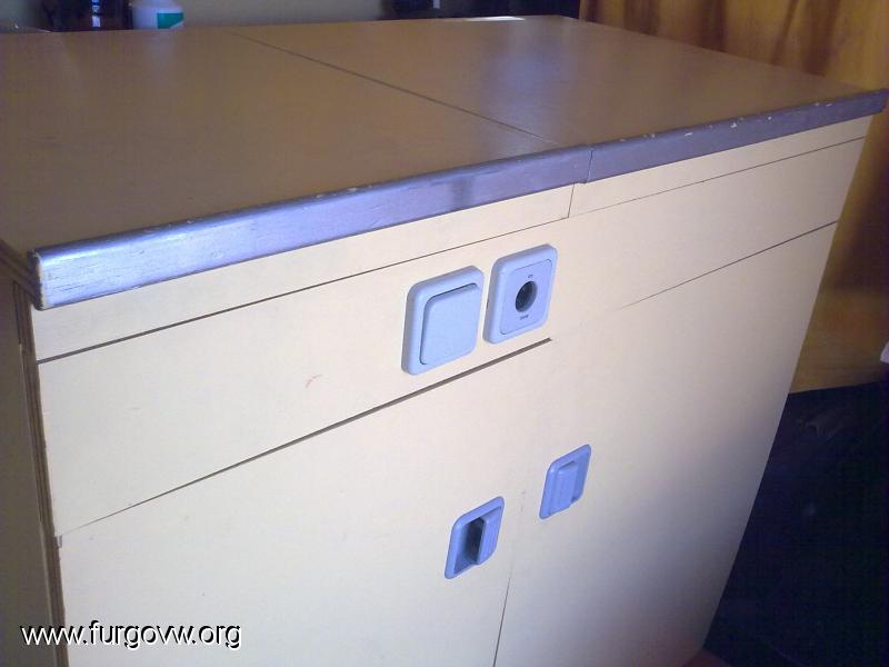

He puesto un interruptor para los focos laterales y otro para los que van en el mueble puente trasero con su toma de 12V:

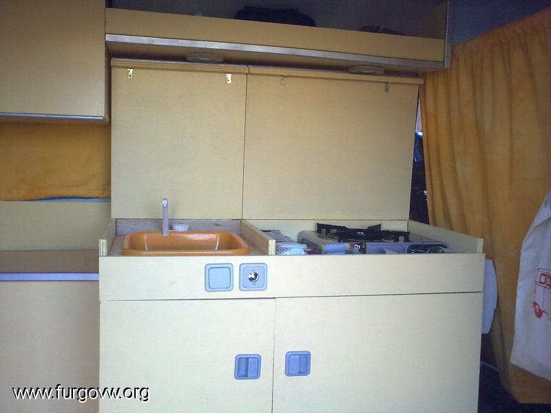

Continuamos.....

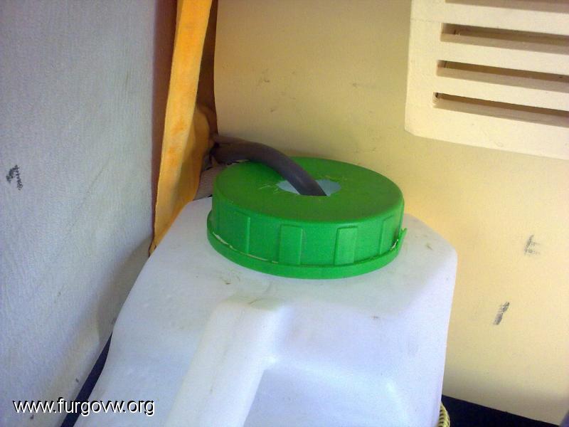

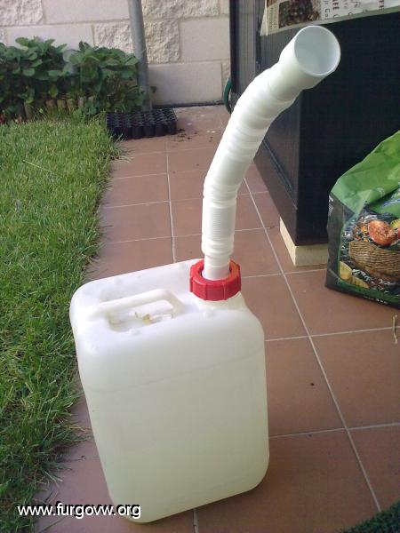

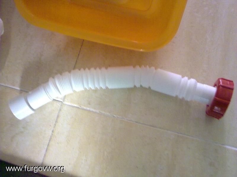

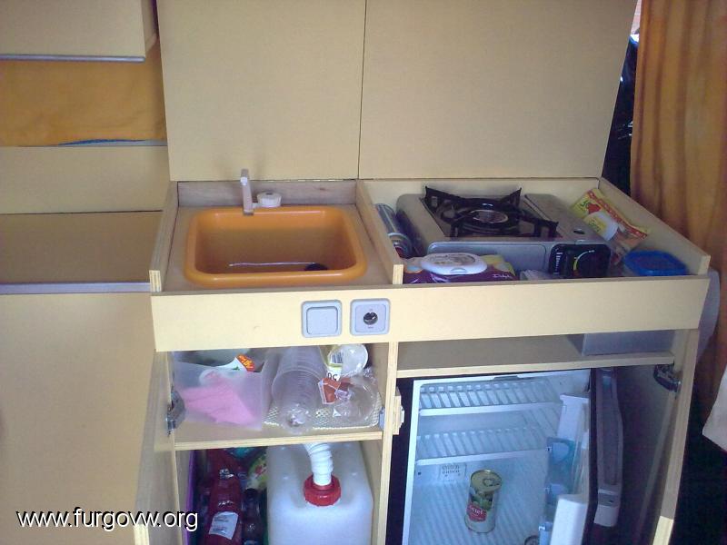

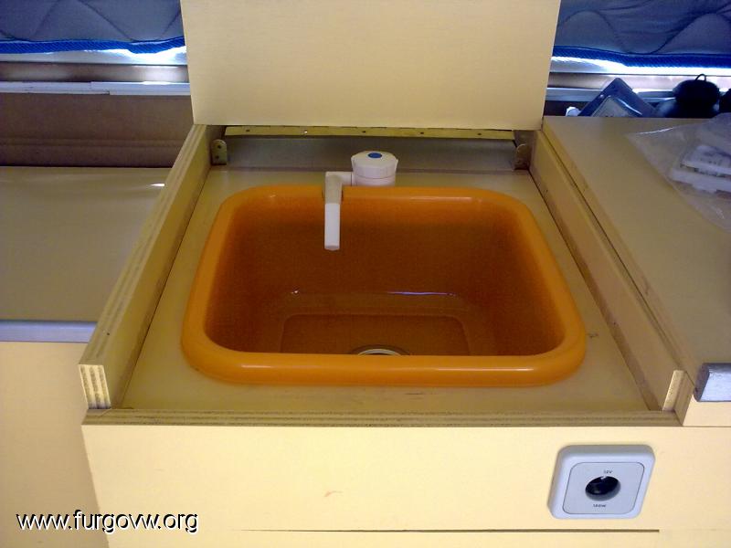

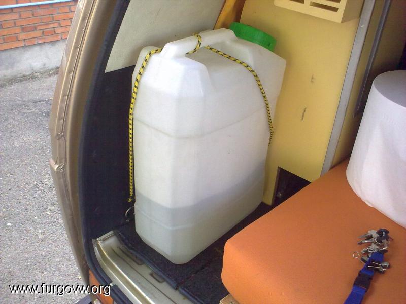

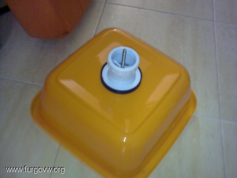

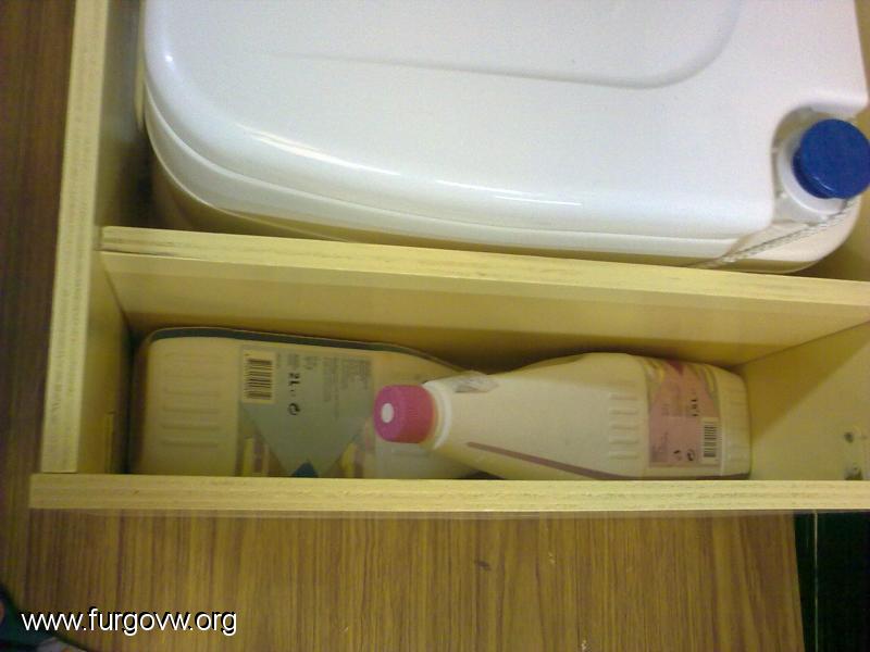

Ahora viene el lavabo. He puesto un deposito de 30 L atras, al que le tengo que hacer un cajon para taparlo...

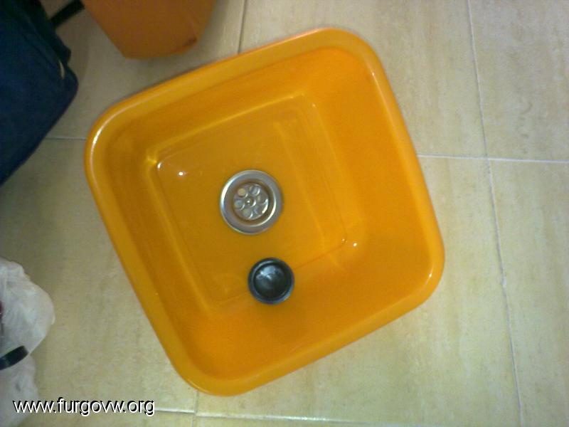

Un grifo que he comprado en Roulot y el lavabo hecho con un barreño.

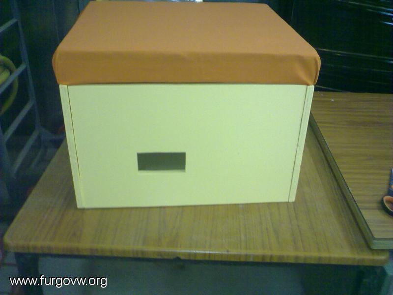

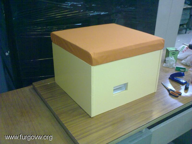

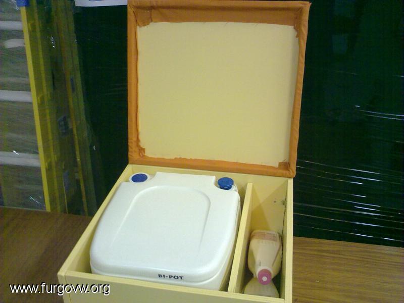

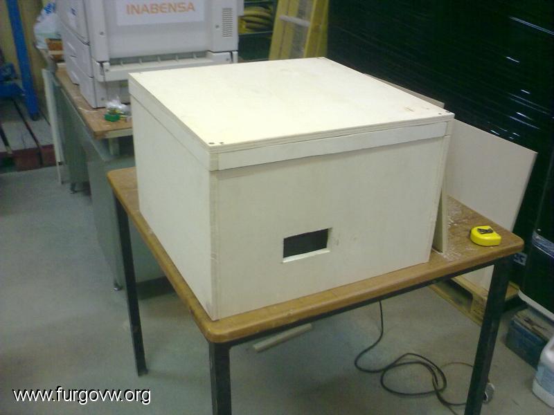

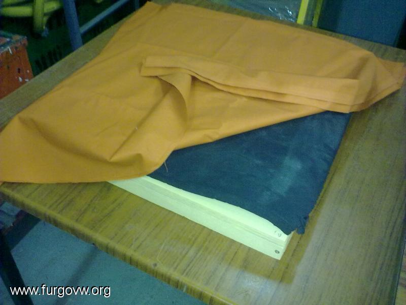

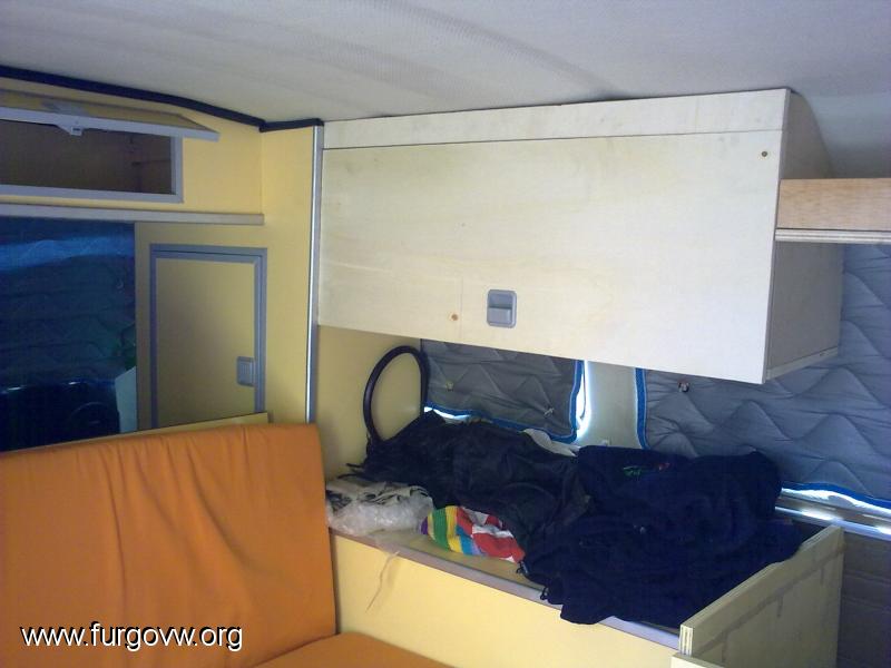

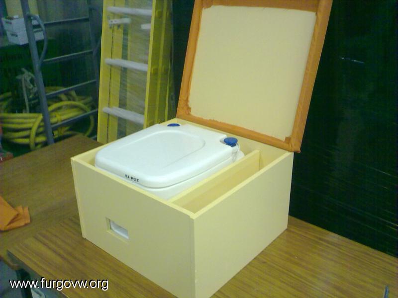

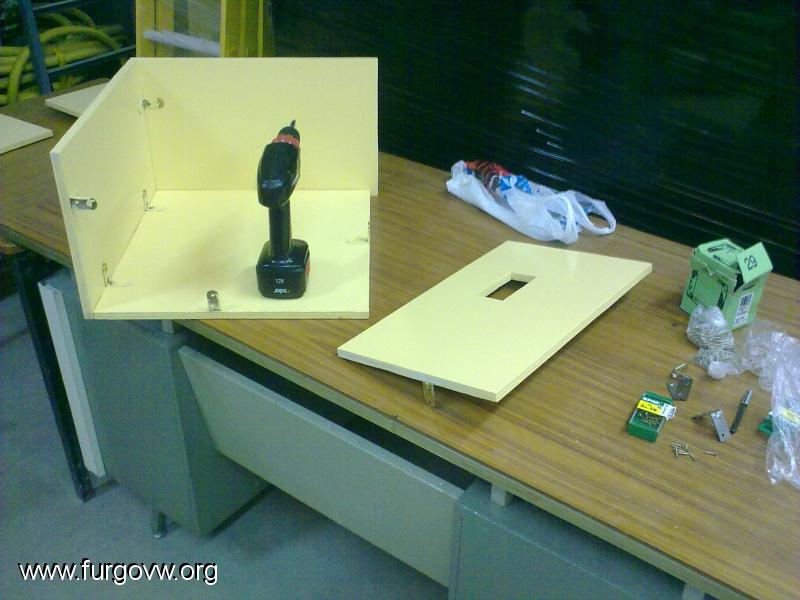

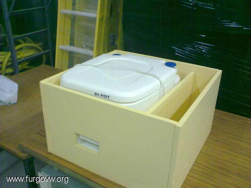

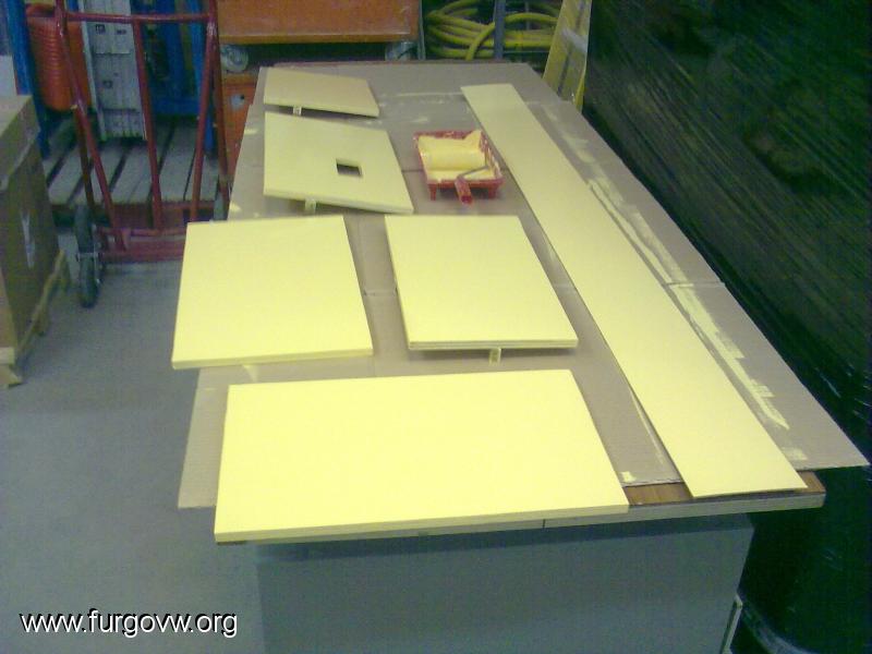

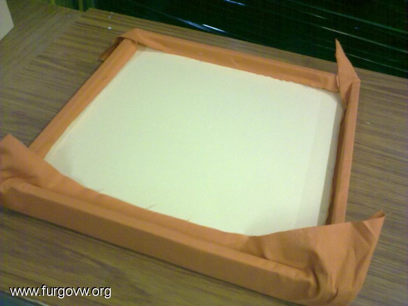

Ahora os pongo el mueble del potty, lo he cambiado porque el otro no me gustaba y no iba a juego .
Aquí podéis ver los pasos:
