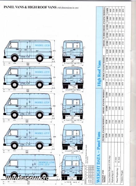

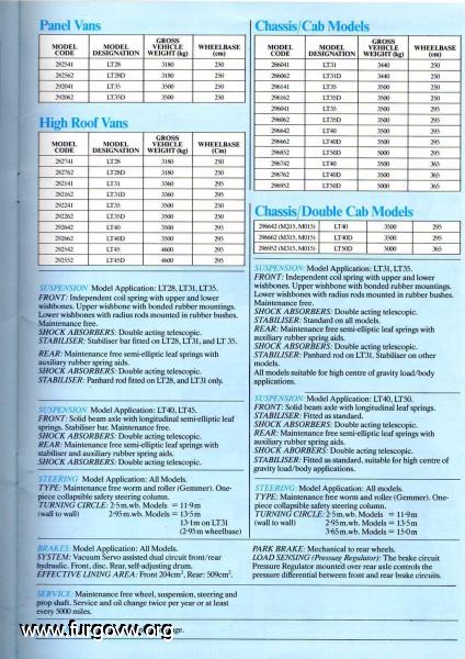

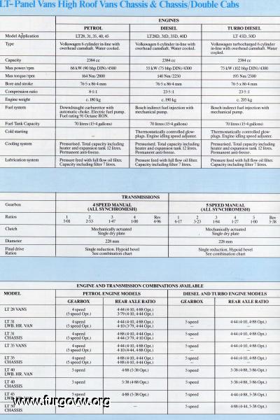

hooooola, qué tal?
me  quedé pillao con las características técnicas de la vw lt (antes puse que tenía 2355c.c. y realmente tiene 2384c.c. .loco1), y he encontrao un catálogo que tengo del año 1984...como mí no entender, escaneé las páginas que me parecieron interesantes en relación al tema mecánico y las cuelgo aquí como fotos, no sé hacerlo de otra forma...si no se hace así pido disculpas...
las citadas páginas:

JHABATO, muchas gracias por toda esa informacion, las fotos las he copiado, aumentado y se ve un poco borroso, no consigo leer todo, pero lo mas importante si ke me ha kedado bastante claro... te lo agradezco un monto... bikos lindo!!

sí que se ve borroso lo de los datos técnicos de la LT  >:(...pierden mucha calidad al colgarlos en el foro...no problem,...te los mando a tu correo.. ;)
al que le interese que me de un toque y sin problemas le mando unas copias al correo también!!..
