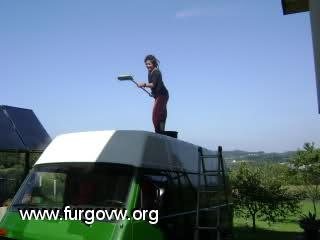

pues despues de una tarde y una mañana de curro este es el resultado:

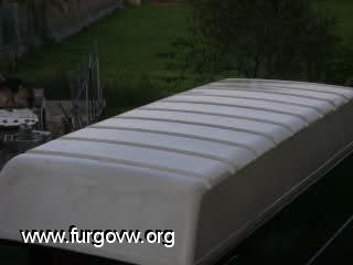

ayer me dedike en exclusiva a limpiar el techo de fibra, no me di cuenta y no tengo ninguna foto de como estaba antes de comenzar a limpiar, pero si veis las primeras fotos de la furgo por dentro, os lo podeis imaginar, estaba completamente negro y solo espero ke la pintura sea tan resistente como la capa de miiiiii... ke tenia  >:( .... pero despues de unas horitas de frotar y frotar, kedo bastante decente para comenzar a pintar  ;D
yo en las alturas
despues del palizon

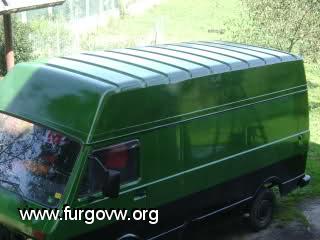

1ª capa de pintura, solo en el techo...

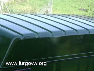

(nota: el color definitivo sera verde militar, pero ayer cuando compre la pintura no me di cuenta de ke era practicamente igual a la ke ya llevaba... problema?? ninguno, porke solo compre un bote ke fue lo ke gaste para pintar el techo.... ahora la base para pintar la 2ª y 3ª capa, es la misma en el techo y abajo, por lo kedara mucho mas igualado el tono ;D) (eso si, a ver donde encuentro el color ke kiero, porke en esta ferreteria era el tono de verde mas oskuro ke tenian)
no se si se aprecia, pero la pintura no esta muy igualada, kedan marcas, aunke en la primera capa y sobre blanco, creo ke es totalmente normal, estoy segura ke en cuanto le de una capa mas estara mucho mejor, y con la tercera ya ni te cuento, heheheh....
yo estoy muuuuy contenta con el resultado y no me arrepiento para nada d haber empezado...

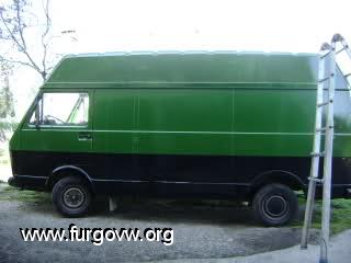

os pongo unas fotos mas de cerka y con la pintura ya seka, tal como lo veis es como ha kedado
aahhh!! importante, me he ekivokado en lo de los rodillos, con los de pelo es con los ke kedan burbujas y ademas deja rastro y pelo, el de espuma es el ke va perfecto

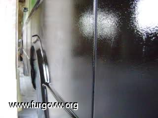

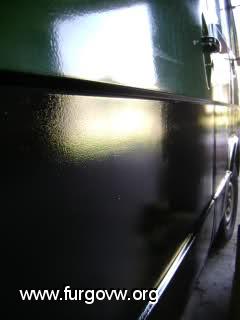

que tal esta la pintura desde cerca?¿
en esta foto parece que tiene un buen acabado  .palmas

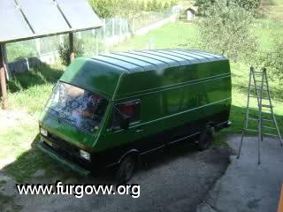

pues yo de vosotros me esperaria un par de dias, o tres mas a ke la termine y luego ya os cuento... estoy contenta de haber comenzado, pero ya he dicho ke con este tema no soy muy exigente...
de momento solo he pintado la parte baja de negro y el techo de fibra en color verde.
la parte baja a kedado casi perfecta la verdad, pero supongo ke el color negro siempre kedara mas uniforme, me imagino ke el color blanco lo mismo... pero el techo en verde se ven marcas, eso si, solo le he dado una capa y ha sido sobre base blanca, espero ke con un par de capas mas kede bastante decente....
