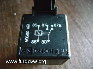

la primera, he comprado un rele, pero me da la impresion de ke no sirve... las baterias son de 95 ah y el rele es de 20/30 A... pasa algo si pongo este?? o no sirve ni de coña??

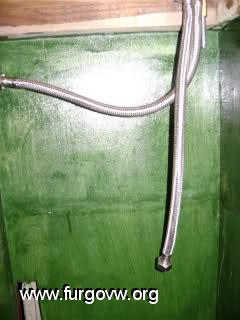

tambien casi he terminado lo del agua, pero como no voy a tener agua caliente (de momento), pues me sobra un manguito del grifo (por ser un grifo normal de casa) ke deberia hacer con el?? taparlo o unirlo con una T al otro tubo?? supongo ke la 2ª opcion es la mejor, pero si lo dejo tal cual tapado, pasaria algo??

rele: en principio te puede valer, pero se te podría quemar, por 12 euros tienes uno de 100Ah de Nagares. Lo que comentas de los Ah de la batería y del relé, no tiene que ver, es más bien los Ah que pasan por el relé al está funcionando el alternador, que creo que depende de la carga que le pueda faltar a la batería. Corregidme alguien si me equivoco.
tubo agua caliente: yo llevo una T uniendo al tubo de fría que va a ese manguito, en previsión del agua caliente que algún día terminaré...

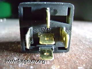

y otra cosa ke se me olvidaba... como van las conexiones en el rele?? donde van los positivos y donde masa??  ???  con el dibujo ke trae no me aclaro ni un poco.... supongo ke tendra un orden no? o van donde caigan??
