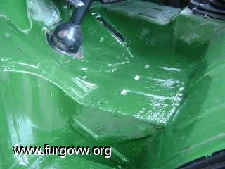

bueno, pues aki estoy de nuevo ;D

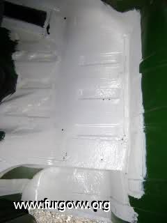

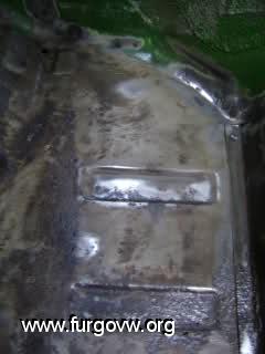

despues de lijar, con ganas y con esmero, durante horas y horas, os aseguro ke me he dejado los brazos y aun asi no he conseguido sacarle mas brillo ke este a la chapa del suelo de la cabina...

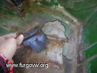

le sake una especie de caucho de medio centimetro de grosor con la espatula y luego con el taladro y una lija de puas....
por cierto, alguien sabe ke es ese caucho?? y si es imprescindible, con ke lo puedo sustituir?? si no es muy grave se kedara sin el....
despues le di dos manos de pintura de este gel, como no he conseguido kitar todo todo el oxido, esta es la solucion mas a mano ke tenia, no se la eficacia de este producto la verdad, ya os contare de aki a unos años ;D
ya por ultimo una mano de pintura verde de la misma ke estoy utilizando en el exterior, falta darle una mano mas....
a ver, a simple vista no keda mal, solo espero ke dure lo suficiente, lo ke yo tenia miedo es ke acabe partiendose la chapa, pero bueno, mas adelante ya vere si necesita unos parches.... soldar y listo, de momento esta bien asi

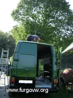

bueeeeeno, y lo mejor de todo, el techo solar ya esta listo, ke alegriaaaa, jijiji....
no ha sido facil, por los huecos ke tiene el techo de fibra de la furgo, pero esta claro ke nada es imposible.... solo decir ke yo aki he hecho bien poco, todo lo ha hecho mi hermano, yo al lado con el corazon en un puño, pasandole las herramientas, el kalimocho freskito y dando instrucciones, jajajaj.... ke haria sin el....
fotos del proceso:

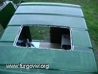

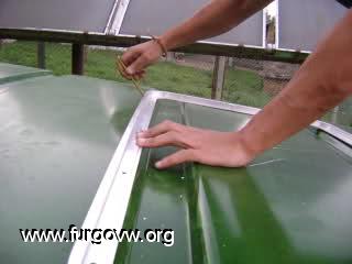

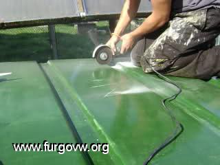

ha utilizado la parte de aluminio del techo solar como plantilla, con un lapiz marcó todo el contorno sobre el techo de la furgo y rrrrrrrradial, ahi es cuando yo comenze a temblar, jejeje...
mi hermano en lo alto y pongo esta foto, porke aki tambien podeis ver un adelanto de como keda la pintura verde nueva en la chapa... kise hacer una prueba y pinte el porton trasero, para ver el resultado, nada malo, hasta puede ke me kede ya con ese color, es un poco mas oskuro ke el ke tenia y no me disgusta del todo, en seguida me pondre manos a la obra para terminar por fin el tema pintura...
ya no hay vuelta atras!!! jajajaj
no se si se aprecia en la imagen, pero el tema de los huecos ha dado mucho mas curro del ke nos imaginabamos antes de empezar, entonces con la misma radial y para no tener ke cortar mas el techo de fibra, le hizo unas pestañas para poder encajar la pieza de aluminio ke es la base de la pieza de plastico ke sujeta el vidrio, no se si me explico...
aki la pieza de aluminio encajada ya en su sitio, atornillada y empapada de silicona...
una vez atornillada la pieza de aluminio al techo y hechos los agujeros, desatornillo y puso silicona tambien en estos agujeros, antes de volver a atornillar, para precintar bien y ke no kede ni un hueco por donde pase el agua....

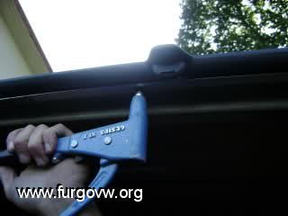

y cuando la base kedo bien sujeta, con remaches remato la faena  .malabares

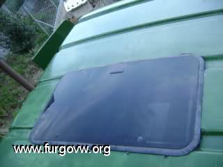

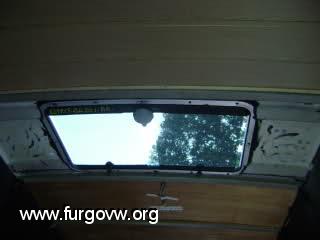

aki el resultado por dentro y por fuera....
ahora solo keda esperar ke se seke bien la silicona y con una manguera comprobar ke no entre nada de agua, pero apostaria lo ke sea ke ahi no entra nada, con el kilo y medio de silicona ke lleva  .meparto
el resultado es una pasada, cambia totalmente el ambiente del interior, ahora entra muchisima claridad, el techo es enorme, creo ke ya con esto paso de poner ventanas laterales o trasera, no se el tiempo dira...

Hola dalua, primero darte la enhorabuena por la adquisición, por el buen trabajo que estáis haciendo  .ereselmejor y lo bonita que está quedando. Y segundo comentarte que el caucho ése de medio centímetro que le has quitado al piso del lado del conductor es un aislante térmico (y acústico). Creo que en el lado del copi el revestimiento es aún más grueso. Se ve que en ese lado la chapa se pone muy caliente. Así que veo del todo recomendable que la repongas, y ya que estás, aísles tambien el frontal por debajo. No veas cómo suena el agua en la chapa cuando llueve, parece que te estén tirando piedras! Y a la KDD de LTs llévate a tu mecánico!  .meparto
