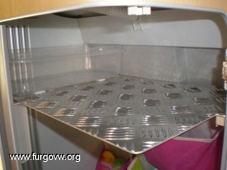

  • El estante. En mi curro, bueno, mejor en mi excurro (dichosa crisis), trabajamos con corte a láser cnc de chapas, por lo que me fue muy sencillo y gratis conserguir el estante. El material usado es aluminio lagrimado, ya que asi la ropa que voy a colocar encima no se deslizará tanto. Además el aluminio es fácil de taladrar y también de pulir los bordes con un simple papel de lija.

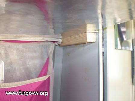

Simplemente se trata se que los listones sirvan de soporte para el estante. Colocaremos uno a cada lado.
El de la derecha lo sujetaremos en el estante mediante dos tornillos para madera y en armario con la cola de impacto para no agujerear el armario ya que, si no, se verian desde fuera. Nos será fácil usar un sargento para encolar el listón con el armario, eso si, quitando la puerta del armario. Es necesario que uno de los listones quede solidario al armario ya que, si no, es imposible sacar el estante por la boca del armario con los dos listones fijos en el estante.

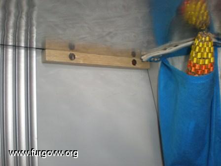

El de la izquierda ira atornillado en el armario y en el estante con tornillos. La razón de agujerear el armario en este lado son dos. Una es que, en caso de querer sacar el estante en el futuro, nos será dificil acceder a los tornillos superiores ya que nosquedan en el fondo del armario y es engorroso y la otra es que nos es imposible colocar el sargento en este lado para encolar la madera. Es muy importante que al colocar los tornillos que van en el armario os fijeis si interfieren con la persiana totalmente recojida.
La altura del estante viene determinada por la manecilla de la persiana cuando esta está toda recojida, ya que sino esta interfiere con el estante. Se ha dejado unos mm por encima.
Para un mejor acabado, se pueden pintar los listones y, en este caso, usar unos tornillos chapa con una cabota un poco menos tocha ;D

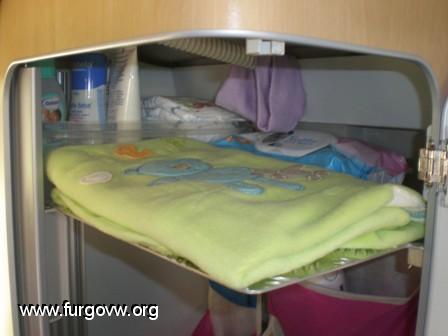

He aprovechado el estante para remacharle unas bolsitas de estas verticales, atadas con velclo en la pared del armario para que no se valanceen.
También he colocado en la parte superior del estante un tupper fijado también con velcro para cremitas y derivados, que, además de inmobilizarlas, evita vaciados inesperados.

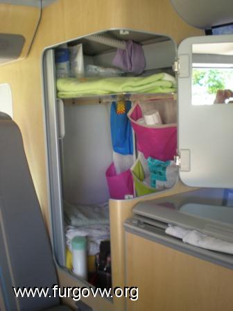

Asi se ve acabado:
