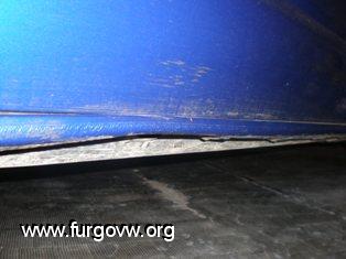

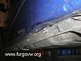

Algún palurdo de por alli puso mal las patas del elevador y me ha abollado los montantes inferiores por ambos lados.
Resulta que se ve un montón y, además, la puerta lateral se queda atascada. No me creo que no se dieran cuenta, pero si cola mejor.

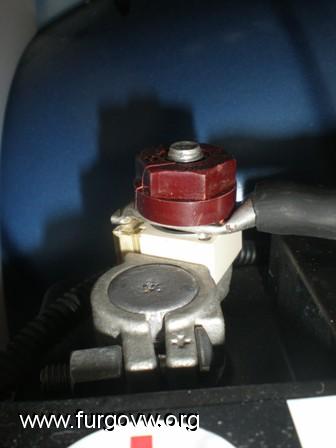

Aprovecho el post para colgar otra chapuzilla. Con esto de campaña del cable este de la batería, (http://www.furgovw.org/index.php?topic=143814.0) me jodieron el borne este de plástico del borne positivo.
Como veis, está partido, ya que no encajaron bién el borne con el fusible y la tuerca trabajaba sobre una superficie inclinada. Ni se molestaron en cambiarla....

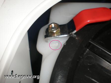

Resulta que el depósito de agua limpia goteaba y me cambiaron alguna de las juntas que hay en la parte inferior, junto con la válvula de vaciado. El tema es que hay que quitar la llave superior para quitar la válvula. Pues al montar otra vez la llave, pusieron la arandela encima la llave, es decir, entre la tuerca y la llave, por lo que la llave quedaba en una posición mas baja. Resultado: pues que el doblado de la llave que limita su rotación rascaba con el depósito y este ha quedado rallado.
No es por ser perapuñetas, ni tampoco voy a pedir que me cambien el depósito, pero uno espera un trabajo más profesional de un taller oficial vw.
