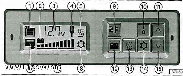

hola,
la centralita es esta...
al encender pulsando las teclas 10+13 no aparece el símbolo de encendido (5) y en 3 aparecen las rayitas "---", en cuanto suelto 10+13 las rayitas desaparecen mostrando de nuevo la temperatura exterior o el voltaje de la bateria auxiliar.
lo que no se es si la calefacción es de agua o no, ni que modelo es ni como mirarlo...por no saber no se ni dónde se encuentra ubicada la calefacción :D
los fusibles que hay detrás del asiento del conductor están ok, no se si hay que mirar otros o que más puedo revisar por si, como comentabais antes, hay algún cable suelo o algo así
gracias a todos ;)
