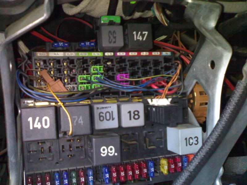

mcgyver
Agosto 18, 2008, 18:18:37 pm #4 Ultima modificación: Agosto 18, 2008, 18:19:52 pm por mcgyver
<center>
Photobucket - Video and Image Hosting
</center>
Cual de estos relés es el del aire???
Parece ke es de un relé pero no se cuanl puede ser....
Muchas gracias.
Que nos trae la vida??
Demodocan
creo que no son ninguno de esos creo que estan detras de la guantera del acompañante pero no te lo puedo asegurar, en la mia algun dia tubo aire y los llevaba  alli, pero como prueba dale al boton del aire y oiras el clik dentro , tedras que localizar de donde biene.Un saludo
mcgyver
Oye demodocan ya cuantas birras te debo'??
Si tenias razon que mirase en el relé debajo de la guatera habia un problema pero el relé estaba bien solo que alguien antes de yo tener la furgo lo habia puenteado para comprobar algo del aire y el puenteo se habia soltado pero lo he conectado al relé y funciona!!!!!
Que bien de nuevo con aire acondicionado!!!
Muchas gracias a todos!!!!
