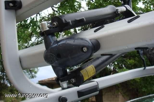

Eso si, lo que parece un milagro, no lo es, pero se trata de ganar cms de todas las maneras posibles.. y al final si, nos quedamos por debajo de los 2 metros. La gran ganancia de altura se consigue desmontando la rueda delantera, y cargando la bici acoplando la horquilla delantera a un soporte de bici para barras de techo, que colocaremos por DEBAJO del carril con silent blocks para rebajar todavía más el soporte y darle cierta flexibilidad para cuando cargemos/descargemos.
La rueda delantera la paso primero por uno de los brazos de sujeción y luego coloco la bici. De este modo queda  entre cristal y bici y es imposible robarla, y no tengo que guardar nada dentro.

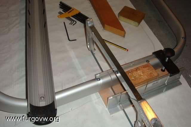

Lo de acortar el plato de 4 a 2 bicis es opcional, pero para mí era un engorro porque casi no llegaba al primer carril, y con 2 voy sobrado. Lo más duro, como siempre es meterte a serrar un bicho de 600 Eur.. Pero había que poner en práctica la teoría  :o ..

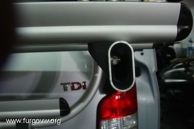

Pos eso, hechandole huev..  Cortar, con buen puño y buena letra (y buenas herramientas..) a 35 mm del eje del tornillo. Dejar montado el primer carril para que mantenga la estructura con su forma original.
Recuperar las escuadras de los mini carriles de la cuarta file para reforzar la estructura al volver a montar el segundo (y ahora ultimo carril).
El soporte para barra de techo montado por debajo del carril y con silent blocks.
Lo más complicado, hacer a mano y en PVC, y pintar, 2 nuevos topes para tapar le sección de tubo que hemos cortado. Es lo más engorroso, pero es lo que os dará un acabado perfecto. También hay que dar forma a los soportes de horquilla para que encanjen bien los silent blocks. Mañana intento poner más fotos, y con la bici montada.

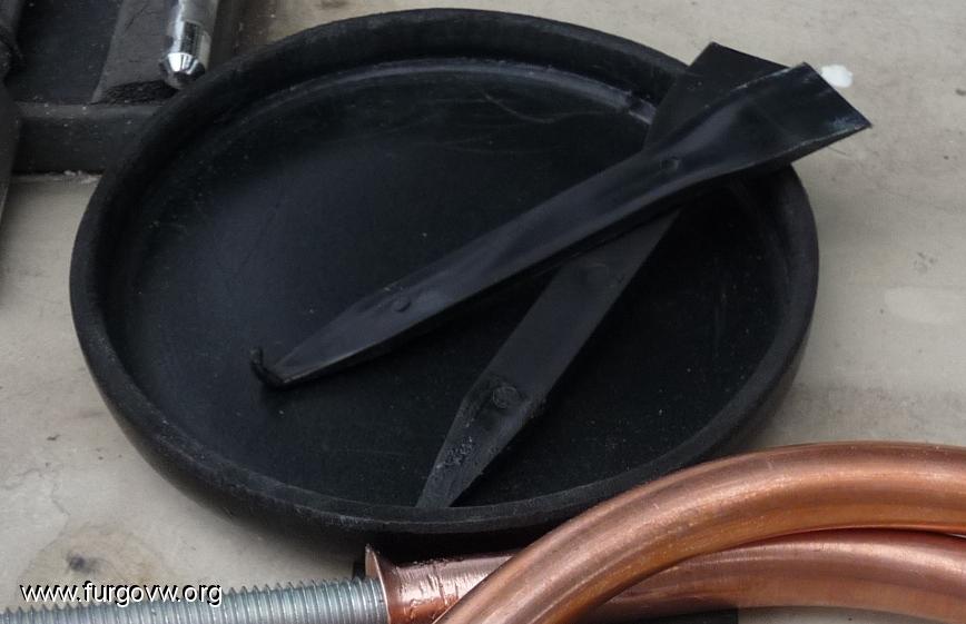

para tapar esos extremos de tubo con pvc, te recomiendo plancha de pvc espumoso de 3 mm que la hay en negro y así te ahorras la pintura que nada dura sobre pvc.
tomando una abrazadera metálica tipo mikalor, la bordeas sobre el tubo a cubrir con la holgura suficiente para que quepa entre ella y el tubo la plancha de 3 mm de pvc.   Calientar un trozo de pvc lo más justo de medidas que se pueda, (un gran sobrante dificulta su adaptación)  se coloca la plancha caliente en el extremo del tubo y se le hace pasar la abrazadera con fuerza, obviamente tras la abrazadera quedará la plancha muy arrugada cual falda plisada, pero se recorta y queda un tapón a medida perfecto.
aquí uno de mis tapones hecho con este sistema para un tarro de cristal de una vela que se rompió:
si no te aclaras, envíame un trozo de este tubo y te los hago en un plis plas  ;)
