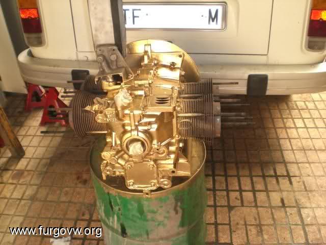

solo puedo de cir:
dios!!!!!!!!!  que pinta triene ese motor!!!!!!

BUeno señores el motor ya esta listo, lde dejo un par d fotillos más, ya esta dentro de la susodicha :-) y arranca y suena d maravilla; decir q tiene finalmete, nuevo: pistones y camisas, las culatas, carburador, tubos de aceite, delco, bomba gasolina, bomba aceite, bujias, filtro aire, cables de bujias, platinos, condensador, junta culata,silencioso completo, correa, juntas de bombas, tornillerias nuevas en cromo con arandelas reforzadas etc etc, de verdad da pena usarlo jajajajaj. ahi van:
