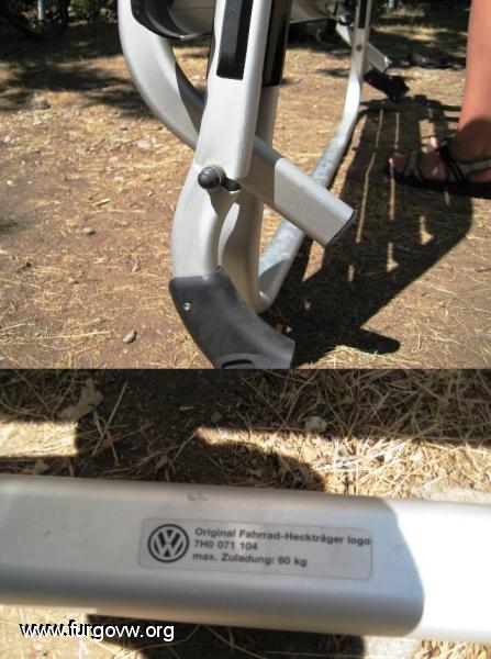

Soporte y peso maximo:

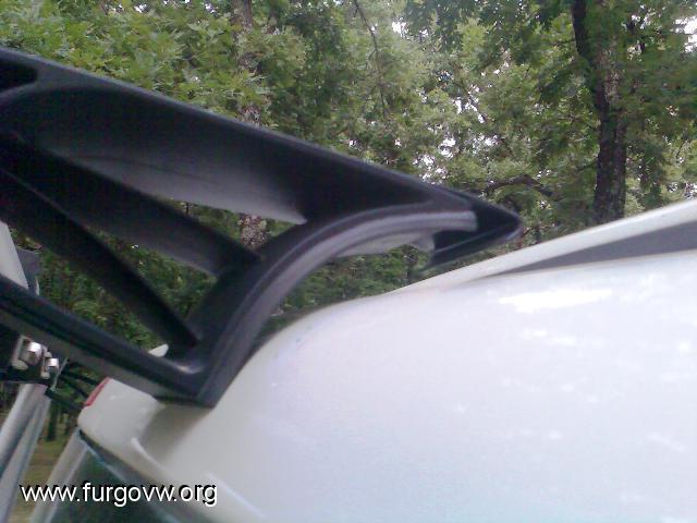

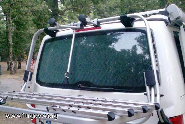

Pestaña superior derecha suelta:
Pestaña inferior derecha suelta y soporte partido:

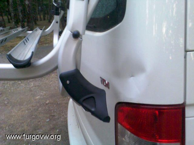

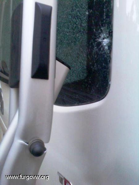

Soporte roto y golpe en la luna:

Pues supongo que partio el aluminio, pero sin llegar a superar el maximo de carga que son 60kg y solo llevaba 2bicis super ligeras, es decir unos 30kg de carga como maximo y sobretodo en los soportes menos salientes que hace menos palanca. No se!!

Pues yo me inclino más un error de montaje, porque te aseguro que duros, esos portabicis lo son, porque más de una vez se ha quedado fuera del parking la bici, y el portabicis intacto  ;D Por lo tanto, tengo comprobado que antes te quedas sin bici que si portabicis. Si te fijas en tu propia foto, el soporte ni está doblado ni nada, por eso pienso que simplemente no estaba bien montada la estructura. Quién te la montó? Por que tampoco veo el adhesivo de protección transparente sobre el que se debería apoyar el soporte.. ..o no se vé en la foto..

Me lo montaron en la casa, y las pegatinas esas adesivas no las llevaba ni venia en la bolsa, seguro q pensaron q eso no valia para nada. Gracias por la pista tio, ya tengo por donde reclamar.
