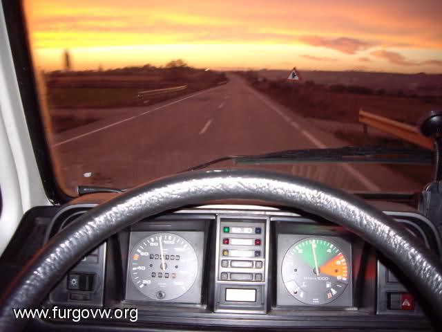

más que la velocidad.. lo que tienes que mirar son los regímenes a los que trabaja el motor..
ni llevarla alta de vueltas ni baja de vueltas.. ir a punta de gas es lo óptimo, aprovechando el par del motor para reducir consumos  ;D

En teoría un bun régimen para una T31.6TD sería 2800rpm. Yo la mía la llevo entre 2500 y 3500, según como estemos de humor.

siempre que se vaya dentro de la zona verde del cuentarevoluciones no veo que haya problemas si va fina, hasta 4000 r.p.m.

una imagen mejor que mil palabras!!!  .ereselmejor
saludos!
elmaridodelola
estoy con pipe
Y la foto, cuántos momentos acojonantes......
90 era la de mi Carthago 1.6TD
Y se la notaba a gusto en esas revoluciones/velocidad (hablo de llano)
markintosh
Perféctamente clarificadora la fotico. Impresionante. Si es que la miro y sólo me falta poner mis manos en el volante
