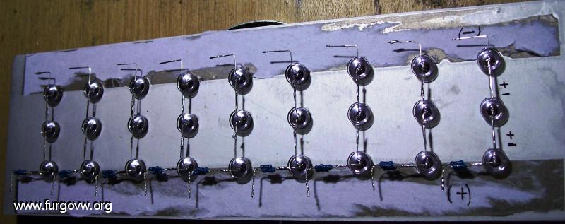

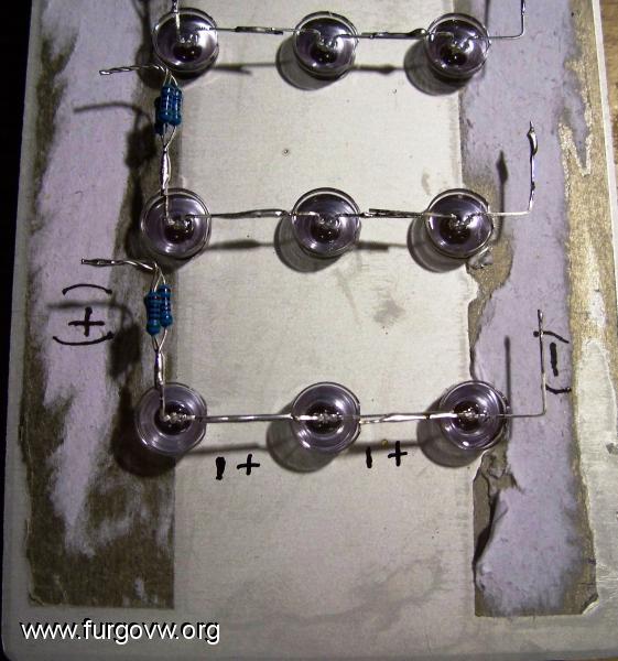

villullas
Asi los he colocado yo:
Coloco tres leds de 10 mm en serie y una resistencia de carga de 100 ohmios, luego uno los positivos y negativos entre si a traves de un interruptor y quedan de esta manera:
y asi dos bloques de 27 leds cada uno en la furgo, alumbran que te cagas.

una pregunta.
con q material has encastrado los leds, y como lo has hecho?
Muchas gracias.
saludos
Luchar, buscar, encontrar y no rendirse jamás.
Que yo no creo en las personas normales,
Lo que yo digo es "todos somos especiales"
La pitinga se va de viaje - http://lapitingaviajera.blogspot.com/
Lo1

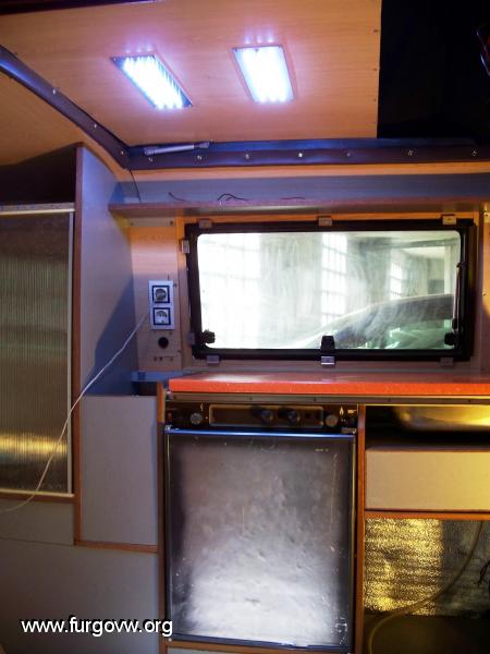

Yo soy el artífice de la instalación, los he colocado sobre una chapa de aluminio con los 27 agujeros y cuando están todos colocados los he cubierto con silicona, aparte de mantenerlos perfectamente sujetos a la chapa, los aisla, luego se abre un orificio en la plancha del techo y los sujetas simplemente con cuatro tirafondos.
