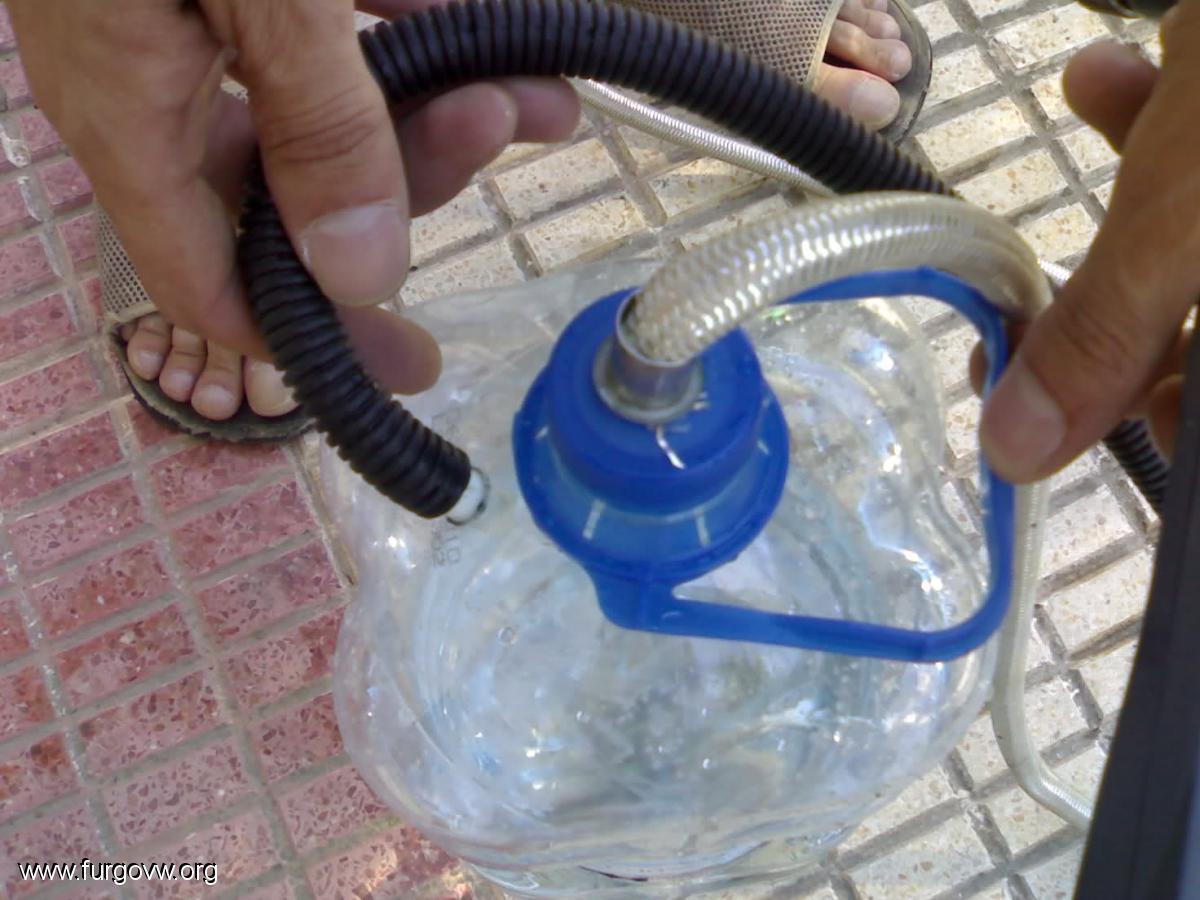

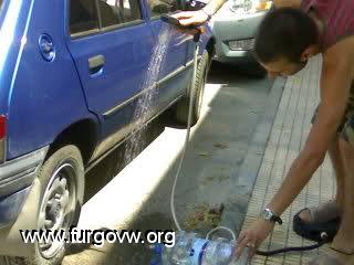

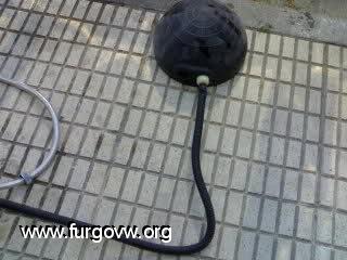

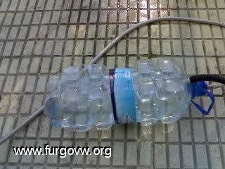

Bueno este es mi primer brico, no se si alguien lo ha hecho, pero tengo una ilusion mu grande, desde ke inventaron los palos de los chupis, la fregonas, considero ke para mi este es el mejor invento ke ha inventado un  .spain . .meparto. Empecemos con los materiales, un inflador de colchonetas, un botella grande de agua, y una mangera con el telefono ese de la duchas, ya esta; bueno aqui van las imagenes, ke dicen mucho de este invento   .palmas, ojo este es el prototipo lo tengo ke hacer con una botella de mas capacidad, y mas robusta, es lo unico.
el inflador
la botella, es solo provisonal hasta ke vea un adecuada
se le hace un agujero a la botella, para meter la punta del inflador, y al tapon los mismo para meter la mangera de la ducha, llevaba como una especie de tapon con un agujero en medio, para ke hiciera tope la magera, le vas dando al inflador y el aire ejecer presion en el agua y sale con algo de presion, seguro ke mas ke en algunos grifos de autocaravanas
Bueno me voy corriendo haber si alguien lo ha patentado, o me quita la patente .sombrero,
Esto me ha surguido a causa de esta vacaciones ke komo me voy con la furgo, tenia ke ver como me podia duchar,ya ke mi furgo es una camper hecha por mi.y en tiempos de crisis es cuando mas se agudiza el ingenio, bueno espero ke os sirva de ayuda
