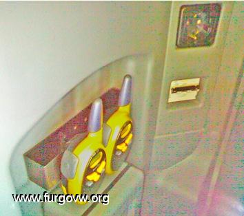

Estos aparatejos, si no son de los de batería recargable, funcionan con pilas. Y si te los dejas por cualquier cajón, ya nos ha pasado varias veces que se pulsan accidentamente los botones de encendido y en nada te quedas sin ellas. Así es que, utilizando una vieja caja de carretes de diapositivas
a la que le ponemos adhesivo transparente de doble cara,
la hemos fijado en el espacio trasero del asiento del conductor
justo encima de donde se instaló la caja fuerte que se explicó en este otro brico,
donde los clips de los walkies se anclan muy cómodamente.
Y además se tienen siempre a mano.
