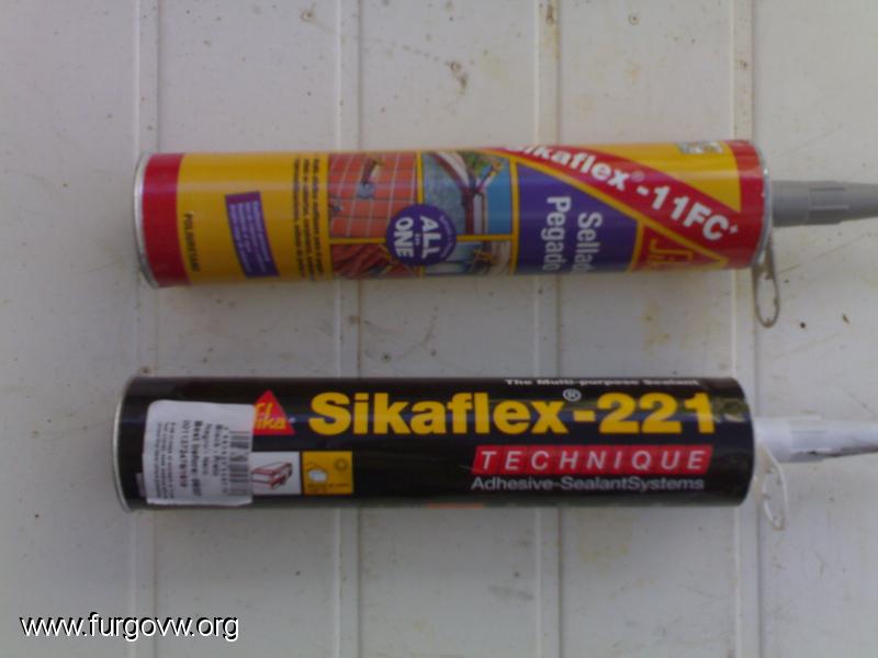

Creo que nos estamos liando , Txiko y M3cantabria lo ha explicado muy bien . Hay una masilla que es gris que no se seca y que se usa para hacer la junta en techos solares y demas pero en la zona donde la chapa y el labio de la ventana o claraboya hacen union , si no me equivoco hecha a base de butilo .Otra cosa es sellar la junta de la chapa y el borde de la ventana o clarabolla.Para eso se utilizan masillas de poliuretano o masillas a base de polimeros , la mas "famosa" es la sikaflex pero cada marca tiene las suya ( por cierto Wurh NO fabrica nada le pone la pegatina al producto de otro)
Los carroceros usan para el pegado de lunas la sika 221 , la que venden en las ferreterias es la sika 11fc y ultimamente han sacado los de henkel una masilla a base de polimeros que llaman Sista SP 101 en varios colores inlcuso transparente ,de esta dicen que es mejor que la sika.
La masilla de poliuretano pega mucho y en caso de tener que quitarlo hay que hacerlo de forma mecanica osea cortar ,lijar y demas pero  lo que sella lo sella de verdad ,NO USEIS silicona en la furgo ultimamente se esta usando para el sellado de cristales en las casas y poco mas.
Otro truco para que quede "feten" es poner cinta carrocero alrededor de lo que queremos sellar  con unos 5 mm de espacio , aplicamos la masilla le pasamos un dedo untado en jabon o una patata y antes de que se seque le quitamos la cinta de carrocero.

Para mi me parece mucho mejor la familia sika que la silicona, la 221 es especial para temas de carrozado, yo le he utilizado en la junta de los paneles laterales de la furgo que estaba muy deteriorada y lo voy a usar cuando despege las ventanas laterales, porque tengo algo de oxido entre la carroceria y la ventana y estoy liado con ello ahora.
Con relacion a los techos solares que parece que se mueve el tema siempre antes de vacaciones, yo puse el techo nuevo y la junta original es mas que suficiente para asegurar la estanqueidad, pero para montar un techo solar o una claravoya usada yo no lo dudaria ni un momento, sikaflex  ( ojo que no tengo acciones de sika )

Para sellar en caravanas o autocaravanas usamos MASTIC bien en rollos , o en cartuchos lo podeis encontrar en cualquier tienda de autocaravanas que tenga taller .
Es infalible con la superficien bien limpia y la claraboya bien atornillada , no os recomiendo sicaflex es muy sucia y si algun dia hay que cambiar la claraboya os vais a acordar del creador de los polimeros jajajaj
