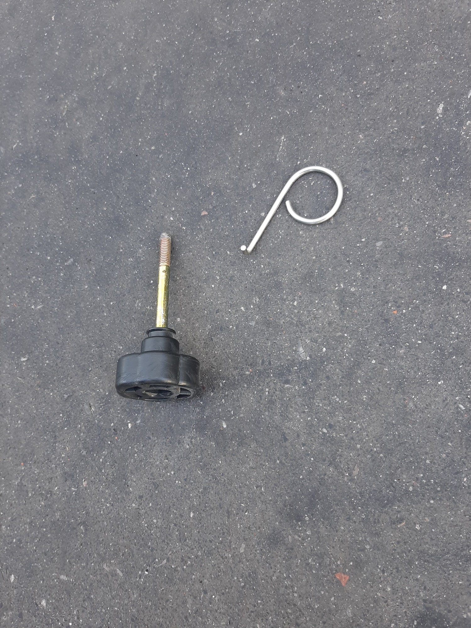

he encontrado ésto y qué mejor que pedir ayuda para saber la utilidad de las dos cosas de la segunda foto, pq seguro que tiene 🤔
Y de paso, lo de la primera foto va enganchado en algún sitio? pq lo llevo suelto en el hueco interior de encima de la rueda trasera derecha

A ver... El Ganchito sirve para quitar tapacubos, y el espárrago roscado es para sujetar esa caja de plástico donde va el gato, al hueco de la rueda de repuesto. Te falta la tuerca, seguramente la tengas debajo la rueda o se te habrá perdido. Suele ser de plástico, con el interior roscado en chapa.

La anilla no tengo claro para que es, no se si para soltar alguna bombilla o similar (te ha contestado el compañero mientras escribía y ya lo ha aclarado, gracias por la info 😉). El pomo roscado es para fijar el kit de herramientas en su lugar, en mi caso detrás del paso de rueda posterior del lado izquierdo. Si te fijas, el plástico en el que van agarradas las herramientas tiene en un lado 2 agujeros pequeños y uno grande. El grande va alineado con uno del mismo tamaño del gato, y el pomo se pasa por uno de los pequeños y enrosca en donde te dije antes. Justo hoy estuve cambiando una rueda y tuve todo fuera. Es basta te coñazo colocarlo con la multiflex, pero si tengo un rato por la tarde te pongo unas fotos de cómo va colocado todo. La tuerca esta soldada a la furgo.

Te comento que esto es el conjunto del gato si hay va todo desde los tiradores y enganches para remolcar la llave de desatornillar o atornillar los tornillos de las ruedas y ese tipo de muelle es para las tapas de los tornillos

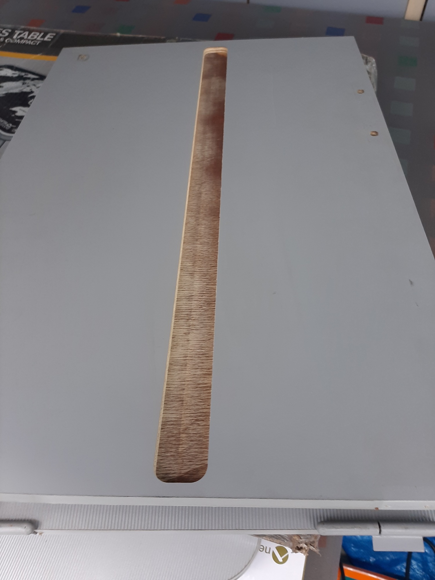

Buscando algo para aguantar levantado el tablero del maletero/cama sin tener que quitarlo, vi ésto en el lateral.

Creo que son puntos de anclajes para poder atar la mercancías no lo distingo pero mas o menos

En mi modelo (multivan allstar) ahí va el anclaje para el asiento cama cuando va en posición de marcha.

me parece que va a rosca, para algún anillo 🤔. está por encima del tablero pero podría ser.

otra posibilidad y buena, que sea así de la furgo sin camperizar y para las california le pongan tapa ciega

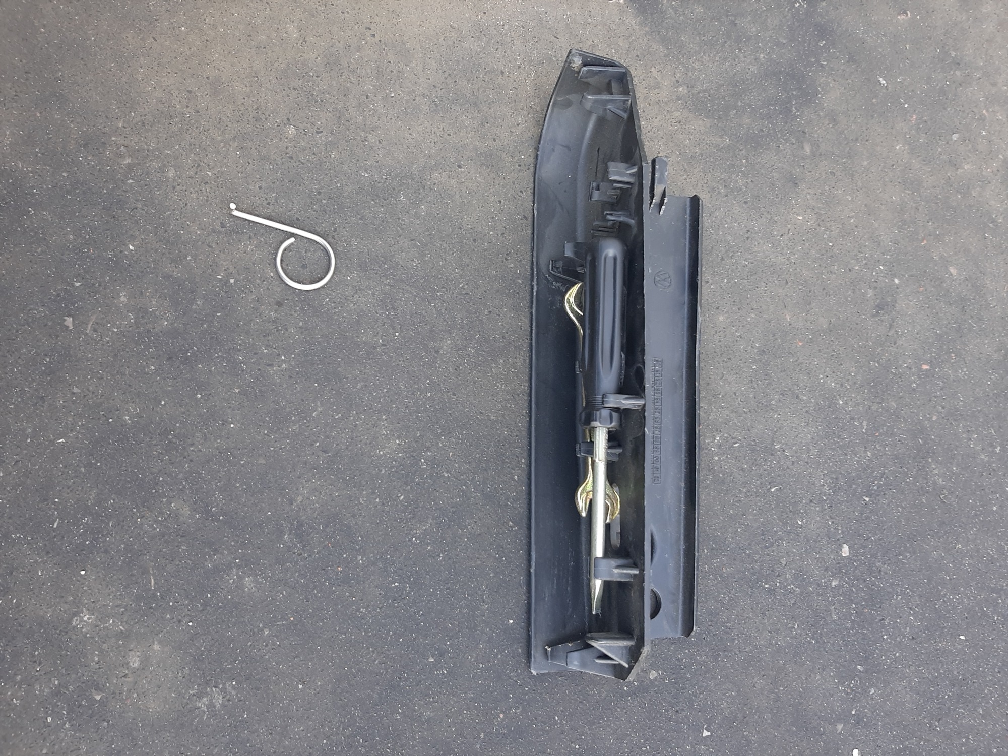

Y sigo, ya que estoy desmontando la cali para concocerla mejor 😍 y encuentro más curiosidades.
es la tapa que cierra donde está la batería auxiliar. Para qué tiene esa "hondura"?

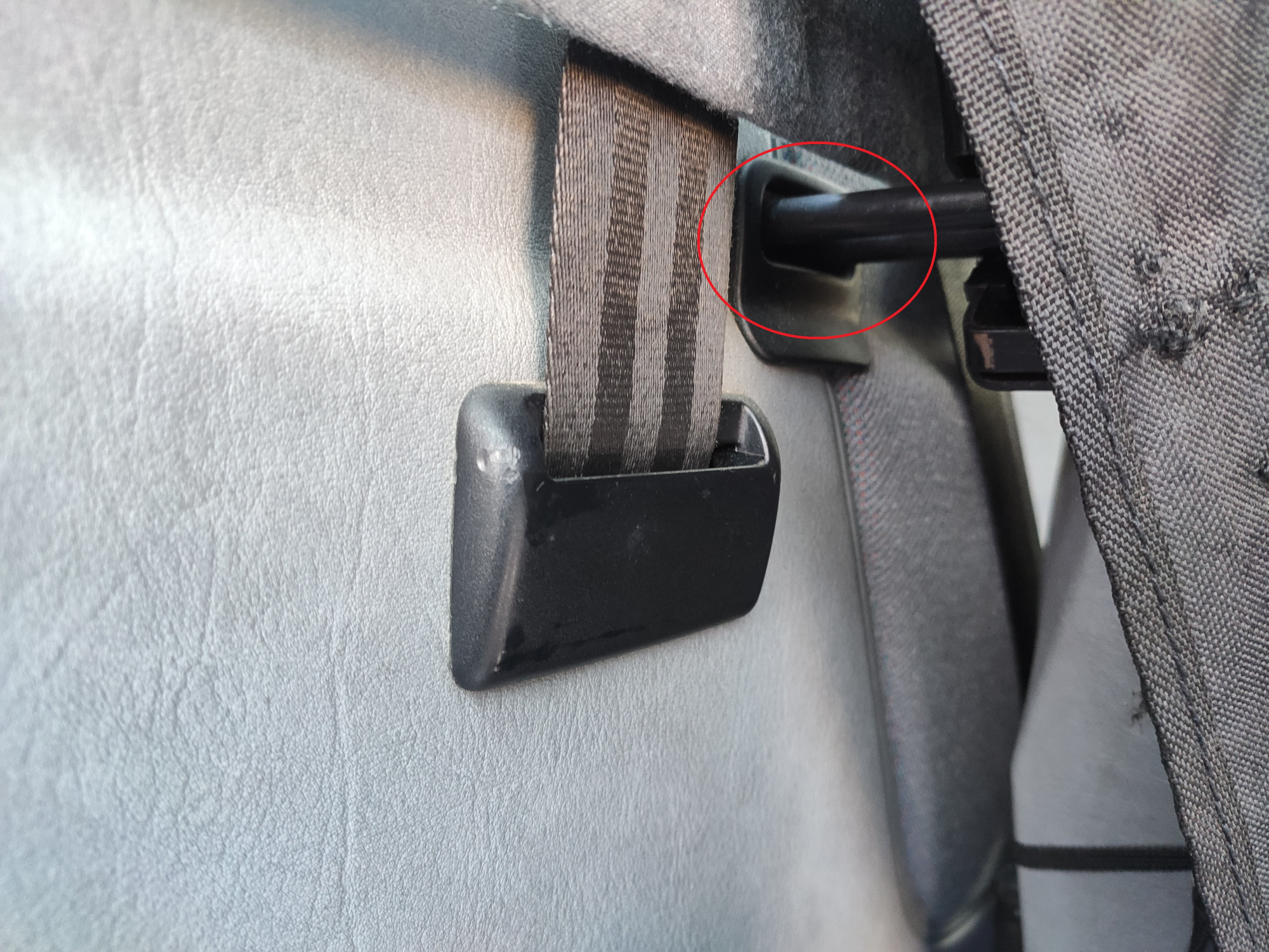

Hola a todos pues mi duda es para que sirve esta palanca del asiento
