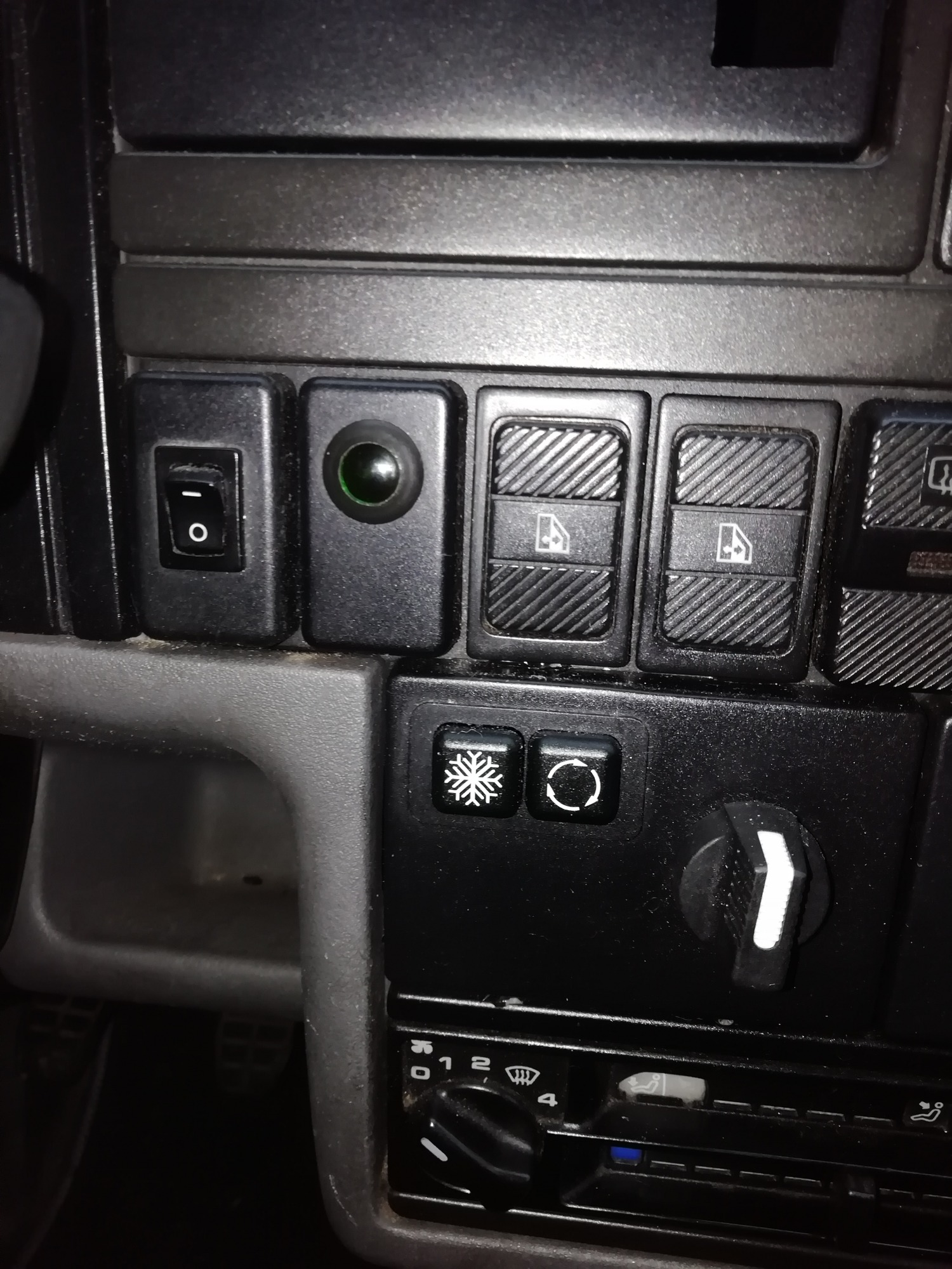

Hola a todos!
Tengo en mi t4 un interruptor que acciona el ventilador, supongo que se instalo para enfriar el motor en caso de temperaturas muy altas.
Lo que no tengo ni idea de para q es, es la luz que hay a su lado.
Nunca se ha encendido.
A ver si alguien me sabe decir...
Gracias!!

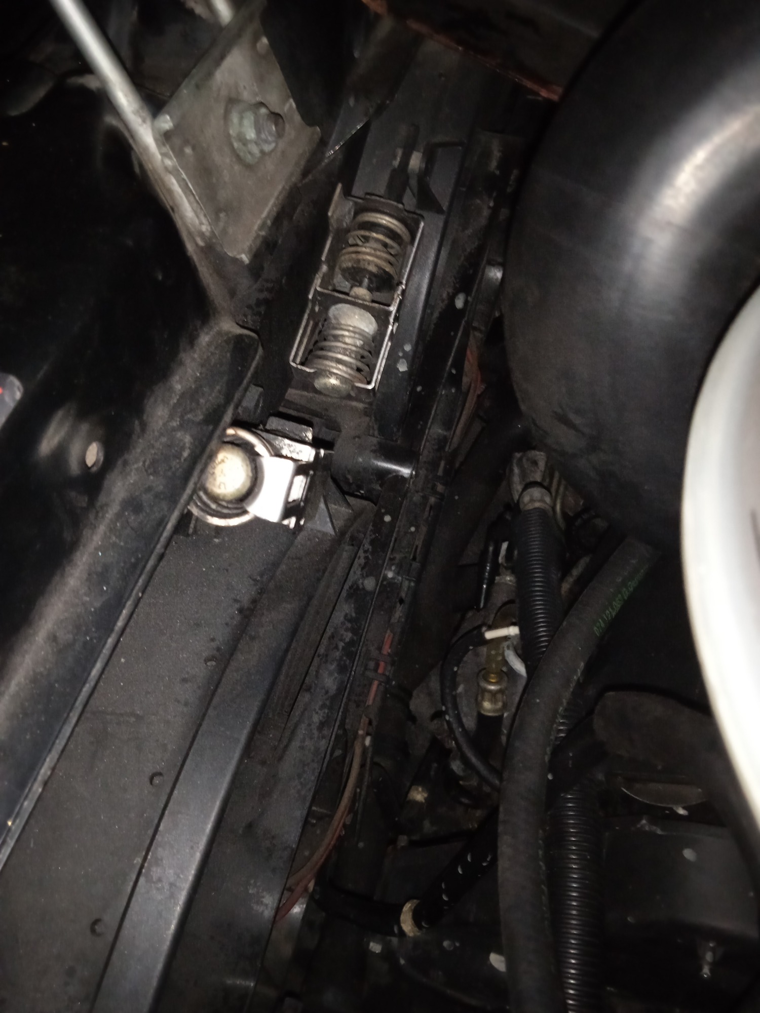

Multivanoviedo
Hola de nuevo,aver si alguien me sabe decir que es y para que,la verdad que cada vez que mira pa la furgo le veo algo nuevo que no tengo ni idea para que es 😂🤦 gracias de antemano a tod@s
kangrena
Es que eso tiene pinta de que se lo han puesto...que no viene de serie.
O le pregunta al que se la compraste o sigues los cables.
Multivanoviedo
Cita de: Multivanoviedo en Noviembre 15, 2021, 20:26:59 pmHola de nuevo,aver si alguien me sabe decir que es y para que,la verdad que cada vez que mira pa la furgo le veo algo nuevo que no tengo ni idea para que es 😂🤦 gracias de antemano a tod@s
Meca!!!!que no subió la foto ay va ! Son esas dos piezas metálicas con muelles
teankmil
Esos muelles de dilatan o contraen con la temperatura, al hacerlo mueven una persianas en el hueco de los electroventiladores, para dejar más o menos paso de aire.
Multivanoviedo
Cita de: teankmil en Noviembre 15, 2021, 22:14:08 pmEsos muelles de dilatan o contraen con la temperatura, al hacerlo mueven una persianas en el hueco de los electroventiladores, para dejar más o menos paso de aire.
[/quote
Meca pues vaya movida ,como pa que se joda eso.. muchas gracias !!!👍👍

Es un añadido que se suele poner cuando se hace la instalación de bola de remolque, para los intermitentes del remolque, para comprobar que están funcionando. Por lo menos en la mía...
michael86
Anda...
Pues si que tiene bola de remolque.
Muchas gracias!!
Lo probare.

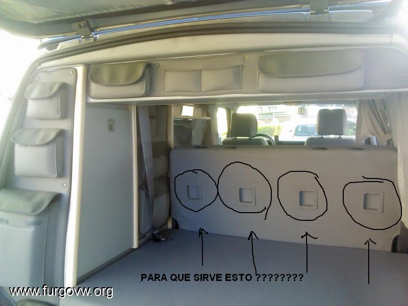

Cita de: Supervan en Abril 07, 2012, 12:59:58 pmAlguien sabe paraque sirve esto mi furgoneta no lo tiene pero siempre me ha llamado la atencion por que no le veo ninguna utilidad         .
Hola!
He visto que nadie ha respuesto a ésta pregunta en 10 años.... hahaha veo interesante responder para que le sirva a más gente.
Éstos cuadraditos los llevan las furgos con Isofix en las plazas traseras. Sirven para que cuando conviertes el asiento en cama, los soportes del isofix se esconden alli para no clavarse el el respaldo.

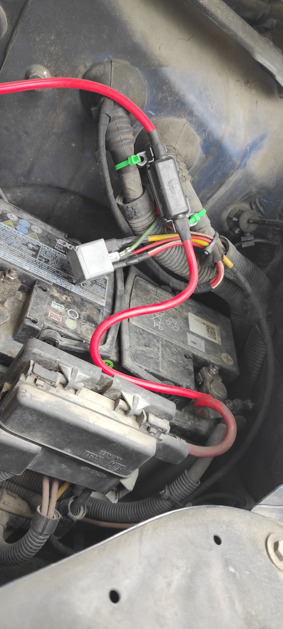

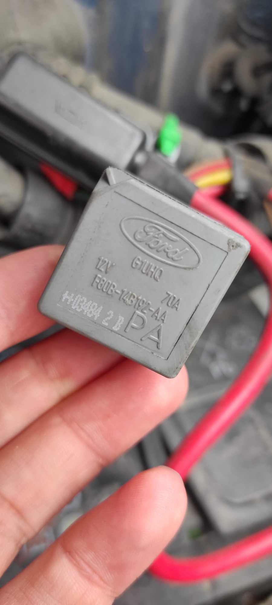

Tengo este relé por la zona de la batería. Creo que sustituye a alguno situado en la caja de relés. Alguien sabe para que puede ser?
Nisio
Tal vez para dar alimentación directa a los faros?
Pero no me apuesto nada, sigue el cable amarillo gordo a ver a donde va, se suele poner para que no haya caida de tensión y le llegue más voltaje a las luces para que alumbren mejor.
Ya contarás.
joanjot
Revisando las facturas de taller del antiguo propietario, es el relé de los calentadores, que en su sitio original debía de fallar.
