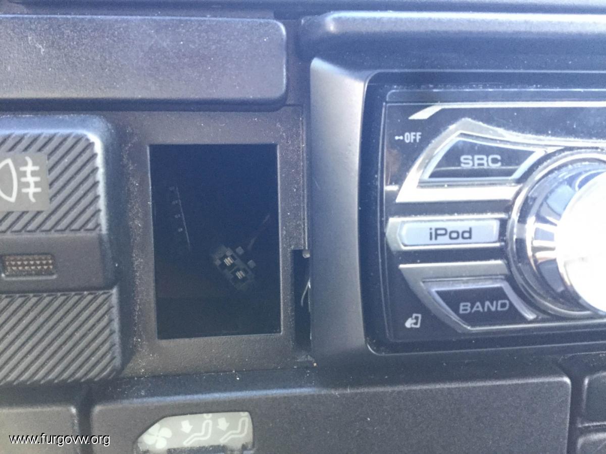

A ver si alguien me puede echar una mano e identificamos unas cosillas que me encotré en mi furgo y que no tengo ni idea de que podrán ser.

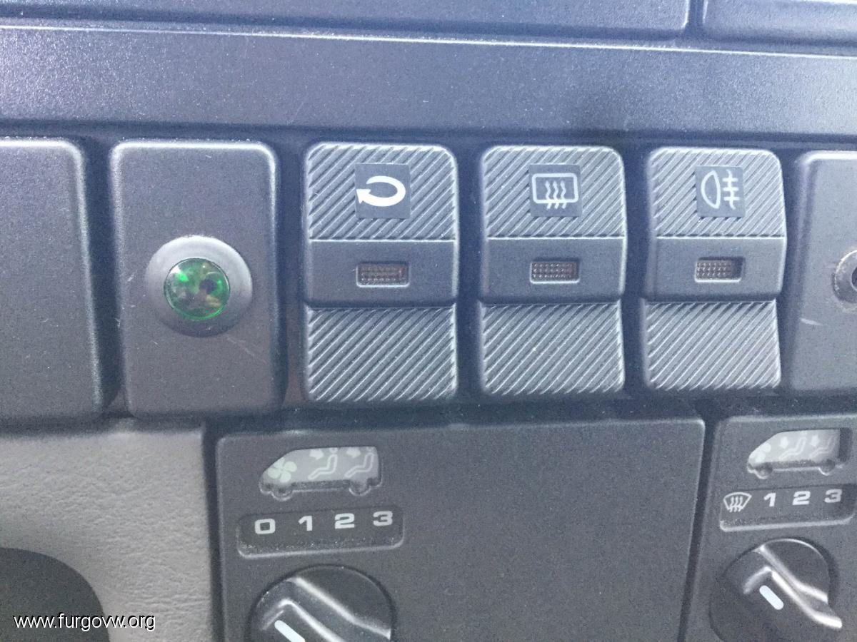

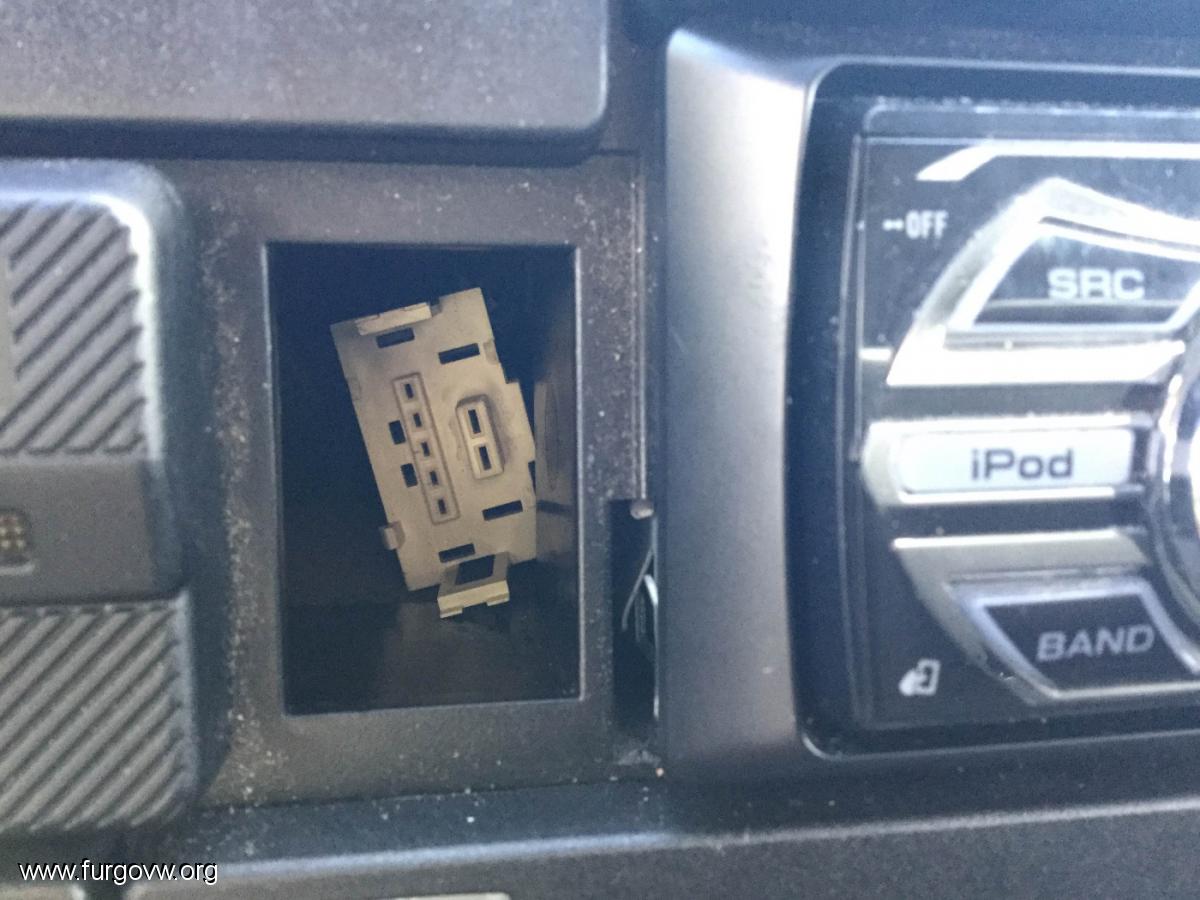

Las dos primeras cosas me las encuentro en el salpicadero, en el hueco para interruptores.
Este lleva una bombillita (no la tiene instalada) y el dibujo a mi me parece que puede representar un gancho de remolque, que la furgo no lleva, o una silla de bebe con un poco mas de imaginación.

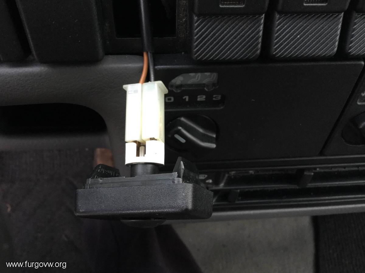

Este otro desde fuera parecia como una especie de conexion jack. Al quitarlo me encontre con el circuito de las fotos. El circuito tenia una bombilla colgando por una patilla y se callo del todo al extraerlo, perdiendose en las tripas de la furgo.

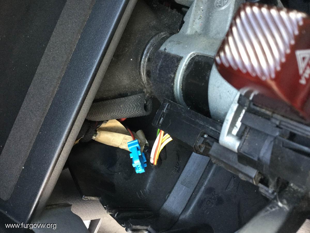

Para terminar este conector junto a los cables del volante, espero que el interuptor de luces de emergencia os ayude a situaros ¿podria ser que alguna vez la furgo tubiese airbag?

la bombillita verde, no se que es, pero también la tengo i parpadea una sola vez cuando pongo intermitentes para indicar giro (un flash rapidito rapidito) y luego si pongo los warning va al ritmo del xivato de estos. Pregunte a un mecanico de toda la vida de volkswagen i tp supo que era.
DOKKERMAN
Cita de: PukasVan en Mayo 09, 2016, 11:25:28 am
Yo también la tengo y funciona exactamente igual, cuando pongo los intermitentes   ??? ??? ???

Ese circuito es el que lleva el testigo de comprobacion del airbag, de hecho de ser eso, es falta grave en itv sino alumbra  .confuso2
Stunab
Cita de: Kukelo en Agosto 07, 2016, 20:12:27 pm
Pues seguramente sea eso. La furgo tiene pasada la itv tal cual está (sin airbag)y no pusieron pega. Es traída de Alemania hace ya bastante, no sé si al matricularla aquí la homologaron asi. Cuando me toque pasarla de nuevo ya os contare :P
Una cosa descifrada, aver si van saliendo todas,jejejeje. Gracias por tu aporte Kukelo  ;)
SoyGenin
No os liéis. Ese testigo es obligatorio en Alemania si llevas enganche de remolque, es un testigo suplementario de los intermitentes cuando está enganchado. Si ahora no lleva enganche se lo han quitado. Pero el testigo sigue ahí.
