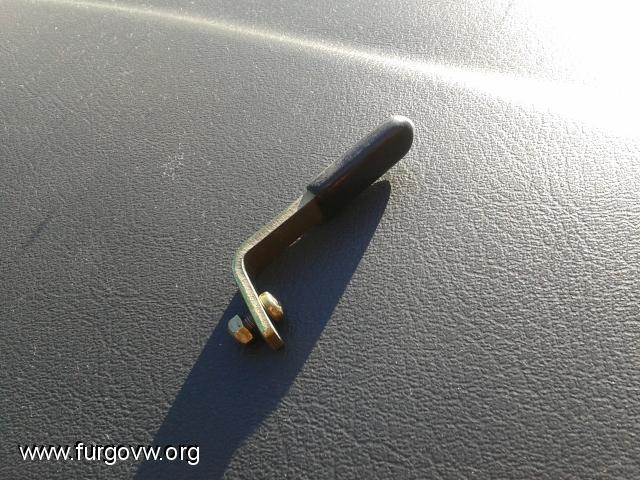

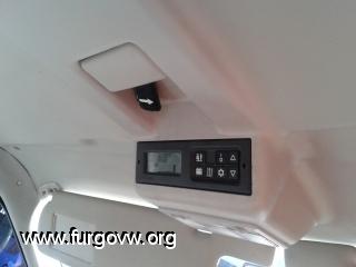

Resulta que el otro día, cuando desmontaba la centralita de la calefacción de la t4(encima del retrovisor y luces de cortesía) se me cae en la mano, estaba totalmente suelta, esta pieza.
La pieza cayó al sacar la centralita, como cuando sacamos la radio del coche.  No sé si aguanta la centralita o es una pieza del cierre del techo o yo qué sé.....
He aquí la pieza en cuestión:

esa pieza es el seguro del techo elevable. al abrir el techo le das hacia la derecha a la palanca con la flecha y despues tendrias que darle a esa pieza que se te callo para desbloquear el techo y que suba.
seria como cuando abres el capo que tienes que meter la mano por debajo para encontrarla esa pieza de desbloqueo pues es un seguro igual para que no se te abra el techo accidentalmente.
ahora mismo no recuerdo como va pero cuando abras el techo te fijas en el mecanismo que cierra el techo por la parte de arriba y seguro que encuentras el sitio

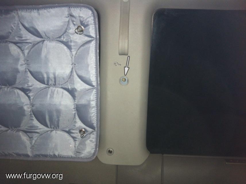

sabe alguien que rosca es? ¿alguien le ha dado uso a este agujero?
Son dos agujero iguales que están a ambos lados del asiento cama como se ve en la foto, he intentado con un tornillo de M-12 métrica doce pero solo agarra media vuelta
La furgo es una multivan tdi150 del año 2000 por si vale de algo .
En los manuales no hablan de estos agujeros roscados, pero seguro ke para algo son

Esos agujeros sen para sujetar los cinturones de seguridad en otros modelos de t4, un tornillo standar no te vale, es de paso mas fino, no se decirte la medida exacta.

pues es fácil, suelto uno de los tornillos de los cinturones de atrás y voy a la tornilleria a ver si tienen
Gracias teankmil..

incluso en un desguace puede que ni te los cobren.

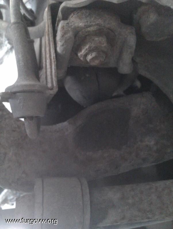

Hola, buscando algún agujero en el pase de rueda delantero por donde me pueda entrar agua en la furgo he visto esa pieza de plástico del centro en forma de huevo qua esta rajada de arriba a bajo. Esta en los dos ejes y en los dos ejes esta rajada. No sé si tiene importancia que este rajada o si lleva años así y no me habia dado cuenta. A ver que dicen los expertos. Graaaacias.
Como muy bien te ha dicho es el tope de suspensión, es lo que hace que el amortiguador no se comprima a tope y pete... yo lo cambiaría lo antes posible

Yeeepa solucionado  Muchas graciaaaaaasss!!

No es métrica la rosca creo q es inglesa... No es el paso normal...lo se xq una vez tube q sustituir el tornillo y me tube q buscar la vida en encontrar tornillos de rosca inglesa.... Si no recambio original y listos como bien te dicen en desguace...
