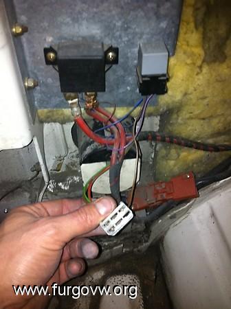

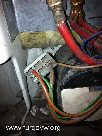

Cita de: warioo en Enero 05, 2012, 13:07:37 pm
hola alguien sabe que esto?
esta en la parte trasera de una California del 91 donde esta el enchufe de la toma de 220v pero en la parte interior.
ahí van la fotos
un cable marron va al rele y los otros no se donde llegan.
un saludo
Pues estoy desmontando el armario de mi cali, y he visto ese mismo cable.
¿averiguaste su función?
Gracias y Saludos !!
ruralfrik
Cita de: davideus en Septiembre 08, 2013, 20:25:31 pm
Descubierto  :):
Es un sensor de temperatura !!!  La referencia del sensor es:VDO 357 919 379
Pero hay dentro ???
Pensaba que el unico era el exterior del frontal izquierdo.
Ese sensor está conectado al cargador, las baterías se calientan con la carga, si se calienta demasiado hay que interrumpir la carga o se destruye el electrolito.

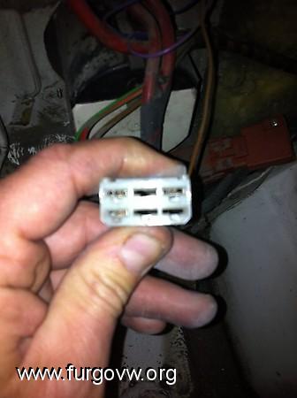

davideus
Gracias por la respuesta!!
me intriga el otro conector..
Enviado desde mi U8650 usando Tapatalk 2
ruralfrik
Cita de: davideus en Septiembre 20, 2013, 23:05:48 pm
Pues lo he buscado en la mía y también está así, de momento no se para qué es.

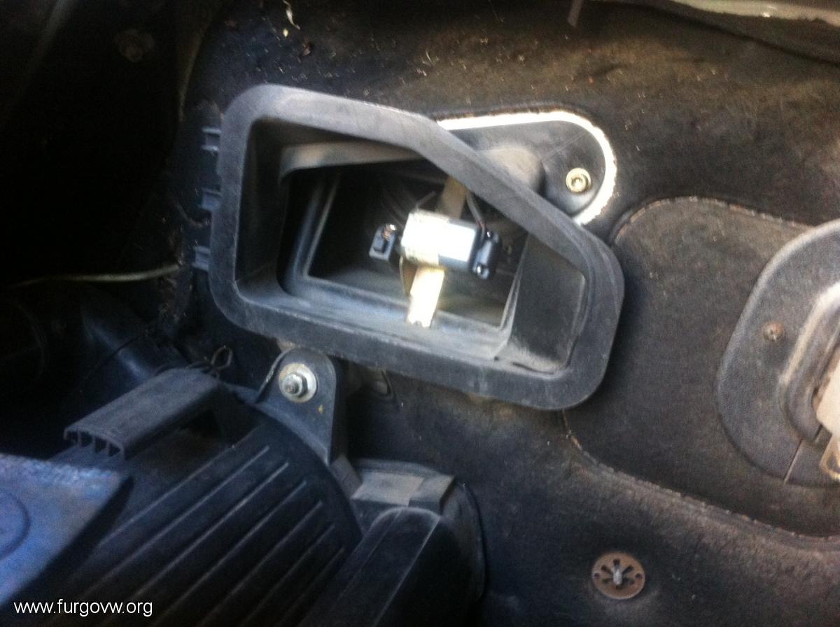

Octubre 08, 2013, 12:06:45 pm #335 Ultima modificación: Octubre 08, 2013, 12:13:23 pm por ferre66
*imagen borrada por el servidor remoto[/img]*imagen borrada por el servidor remoto
Sent from my GT-I9000 using Tapatalk 2
teankmil
Cita de: ferre66 en Octubre 08, 2013, 12:06:45 pm
Eso parece la entrada de aire del habitáculo.
karlosk2
Hola
te parece bien,
en la mia incluso se ve la puerte que se abre y cierra cuando le das a la recirculacion
saludos
ferre66
Pues no estaría mal una foto porque en la mía, la puerta no la veo. Una duda que tengo es que ahí debería haber el filtro antipolen, ¿no?
Gracias!!!!!
karlosk2
Hola,
la mia del 91 no tiene ningun tipo de filtro antipolen y creo que llegaron unos años despues, creo.
A ver si saco una foto despues y te la pongo.
tanarreta
Hasta el 96 van asi, a partir de ese año como bien indicais llevan filtro antipolen un boloncio de fieltro con un arejijja y en su interior el cartucho del filtro

Cita de: tanarreta en Octubre 14, 2013, 10:33:40 am
Cierto... además, poner el filtro antipolen (que nunca viene mal) encaja perfectamente ahí.... son 3 tornillos
Lo prometido es dauda, aqui tienes una fotografia de la entrada de aire de mi furgo, y como te comentaba en esta se ve el mecanismo que cierra o abre la entrada de aire, al dar al boton de reciculacion, es bueno de vez en cuando engrasar ese pequeño engranaje, tiene una pinta de mirame y no me toques que parece mentira que tenga tantos años, jeje
