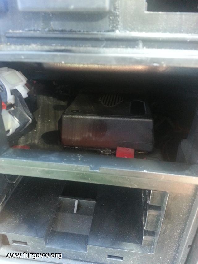

Hola,
Hurgando por la furgo he encontrado esta cajita... Está pegada justo encima del cenicero... es una T4 multivan 2.5 tdi 150cv del 99, traída de Alemania... Tiene pinta de que no vino de serie. En la foto no se aprecia, pero tiene dos leds (verde y rojo), aunque no parece estar conectada a nada... ya que no se encienden ni veo ningún cable...
No se me ocurre lo que puede ser...

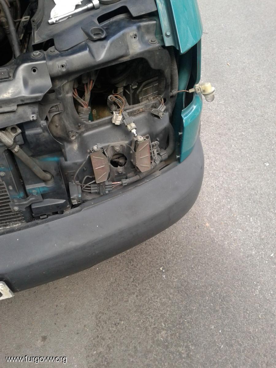

Julio 01, 2013, 12:12:28 pm #318 Ultima modificación: Julio 13, 2013, 16:05:07 pm por Juanda_Olé
https://www.dropbox.com/s/ge3ia8j54ri0997/2013-07-01%2008.30.04.jpg
Hola, alguien sabe que es esto que esta debajo del faro?. Saludos.
Mihar
Hola!
En la mía ese agujero sirve para el sistema de lava-faros... Pero no tiene esas dos chapas a cada lado... Creo que la tuya es la primera generación de T4 no?
saludos
lobochulazo
Es del 98 pero ya con el cuadro moderno
Mihar
Lo decía por el morro... que es lo que más cambia a simple vista... faros y demás piezas... puede que sea una pre instalación para el sistema...

SoyGenin
Julio 13, 2013, 13:22:11 pm #324 Ultima modificación: Julio 13, 2013, 13:26:08 pm por SoyGenin
Cita de: Juanda_Olé en Julio 01, 2013, 12:12:28 pm
http://www.furgovw.org/galeria/fotos/juanda_ole/2013-07-01-08.30.040.jpg
Eso:
son un par de resistencias que llevan las furgos que llevan aire acondicionado. En las de morro corto van ahí, en las de morro largo van sujetas a la traviesa inferior que sujeta el paragolpes, por la parte interna pegadas al radiador.

sitoping
Cita de: rafiki-san en Noviembre 21, 2012, 00:09:55 am
creo que es el sensor de temperatura exterior ....
Sonda temperatura exterior , tienes razón .

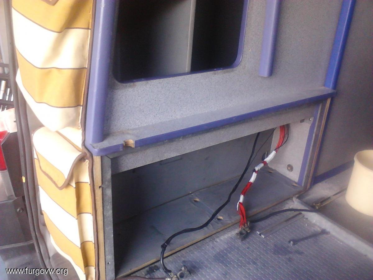

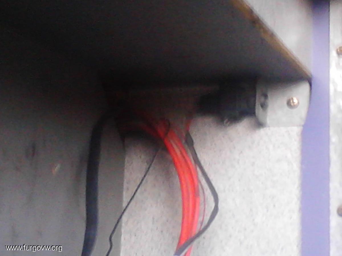

davideus
buenas !!
Estoy liado desmontando el mueble  de una cali del 92 y me he encontrado esto en el cajon de las baterias, por curiosidad que funcion tiene ??
Gracias por la ayuda
Aqui se ve mejor
davideus
 Descubierto  :):
Es un sensor de temperatura !!!  La referencia del sensor es:VDO 357 919 379
Pero hay dentro ???
Pensaba que el unico era el exterior del frontal izquierdo.
