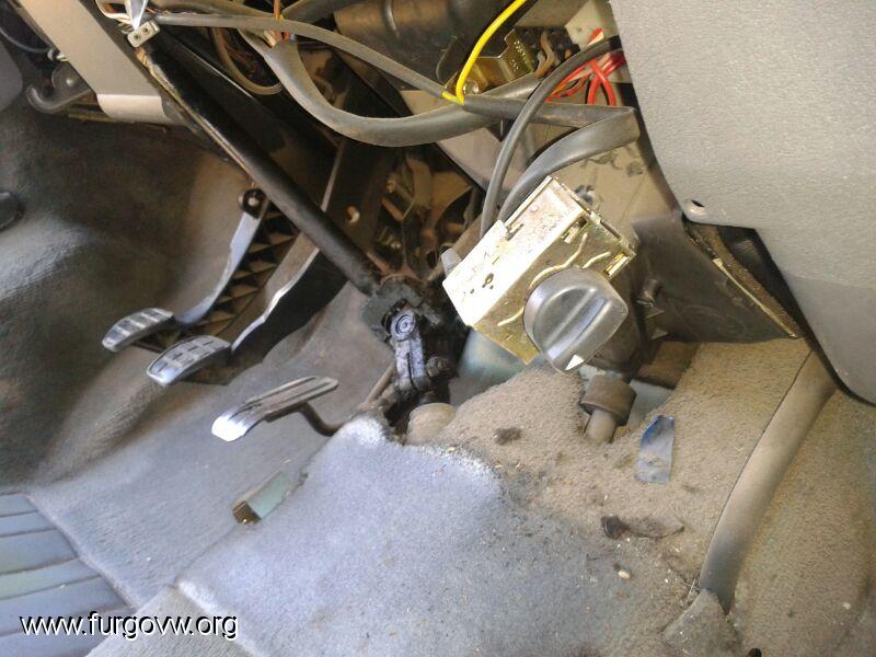

trejopedaless
no se si vendrá oculto de serie en todas las furgos o es algo que solo tiene la mia pero debajo del salpicadero me encontre esto
alguien me puede decir que es???

teankmil
No tengo ni idea de que puede hacer ese potenciometro, creo, en tu furgo, pero yo tuve un ax que tenía ese mismo mando para el aire acondicionado.

¿qué modelo de furgo es?
Demodocan
Es el termostato del aire acondicionado , como el del frigo de la casa, si te pasas  de frio se congela el evaporador y no sale aire suele ir oculto para que no se ande tocando . Es de un aire acondicionado adaptado , no original de dirna o diavia posiblemente. Un saludo.
inferno23
la mia tiene ese mismo mando asi debajo del salpicadero! osea que no es bueno ponerlo a tope? en que posicion deberia ir?
