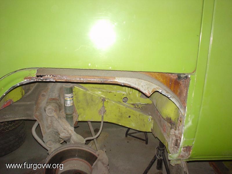

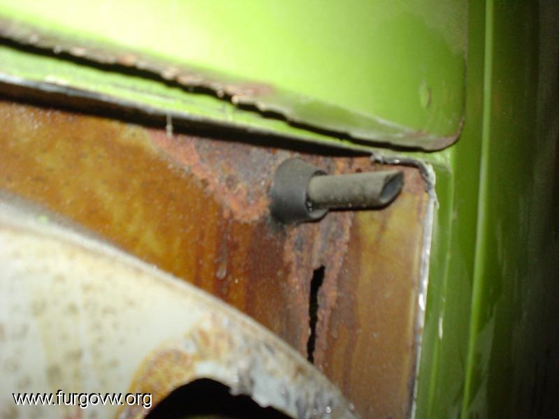

Estoy restaurando mi T2 del 79 y recortando la aleta izquierda delantera me he encontrado esto:
Hay un tubo que muere dentro del pequeño espacio entre la chapa interior y la exterior. Alguien sabe para que sirve esto?
Puede que sea el culpable de la corrosión interior??
Refinero
¿Tienes techo solar? En algunos vehículos que si lo llevan ése tubo que mencionas es el drenaje del agua que pudiese entrar a las guias del techo solar corredizo. Al estar las guías a menor altura que el techo, es la única forma de drenar ese agua.
corredor
No tengo techo solar. Hoy lo he estado mirando, por que tengo techo de fibra y pensaba que podía pasar lo que tu me comentabas, y he seguido el tubo. Llega a la bomba de freno y entra en un fuelle de goma. No tengo ni idea el motivo de este tubo.
Gracias de todas formas. Seguiré buscando info!!

HOLAAA  ESOS TUBOS APARTE DE LA CALEFA SU FUNCION ES REFRIGERAR CON AIRE EL MOTOR ...

corredor ese tubo entra en el servofreno,creo quees solo respiradero,
no vierte liquido,creo quees asi.

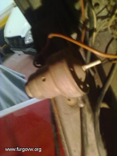

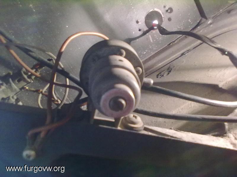

aproposito aver si alguien me dice que es esto,que me tiene intrigado.
gracias y muchos km.
http://www.furgovw.org/galeria/fotos/volksmaty/bomba-volksmaty1.jpg
http://www.furgovw.org/galeria/fotos/volksmaty/bomba-volksmaty.jpg

Efectivamente ese tubo va al servo y cuando frenas por ahi aspira aire que va al motor y por eso lleva un filtrito de aire que no lo tienes y deberias colocarselo

El servo coge aire de los colectores de admision y en este tipo de servos lleva dos tubos uno a al motor y otro  a la calle debajo de la aleta si te tiras por los suelos y sigues el tubo llegaras al servo ala parte de delante
Lo del filtro no lo tengo tan seguro, la mia tampoco lo tenia, pero ese  aire que aspira al frenar va al motor a traves del servo y aunque en el servo lleva un filtrillo creo que tiene que llevar otro por fuera para que no se atasque el tubo

Tengo que mirar eso que comentas, cuando me ponga en situación lo acabamos de aclarar xq estoy un poco liao. Seguiré todos los tubos, se que hay uno que tiene como una válvula y una flecha encima y viene de la parte delantera. ( No se, cuando lo mire te comento).
