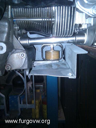

Hola, prosigo con mi labor de limpieza y saneado del motor.
Al desmontar, veo una pieza que cruza entre los dos pistones del lado derecho, abajo de ellos forma como un muelle, y arriba sale un hierro con forma de L invertida, la verdad es que tras mirar los libros que tengo  por no daros la lata demasiado, no llego a saber que es ni su función. Si alguien me puede ayudar...

es el termostato
este es el aspecto que tiene en mi motor
Eso no es un muelle, sino la camara hermetica del termostato. Si esta reventada veras que esta siempre alargada. Compruebala.
Las primeras cosas que debes ahcer en el motor (antes que nada) es mirar el juego axial y la compresion de los pistones. Lo demas es cosmetica.

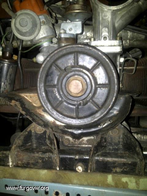

Ahora desmonte la polea de arriba, del generador, y conseguí soltar el tornillo de la de abajo, pero no sale, me da miedo forzarla...algún briconsejo?

La tuerca que intentas quitar, imagino que es la del lado del ventilador, lo mejor es dejarla. Sacarla y darle el par de apriete adecuado es complicado  para poco beneficio. Otra cosa es que necesitaras abrir el generador para repararlo, pero no es el caso, no?

Por otro lado, creo que para hacerte caso ya llego tarde .confuso2 Y es que ya he retirado el generador para poder desmontar la pieza negra grande que cubre el ventilador. Además, ya he soltado el tornillo que sujeta la polea inferior, que es la que saco en la foto de abajo. La idea era que ya que voy a llevar a chorrear, pues llevar tambien esa polea para dejarla niquelá!
Y una vez retirado dicho tornillo, es cuando el plato ese no quiere salir (tampoco lo he intentado aplicando métodos digamos tradicionales...) Y si no sale el plato (que no me importaría demasiado) no puedo sacar ,la pieza negra de detrás....qe es la única que me falta!

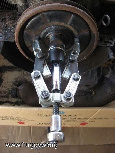

se utiliza un extractor. un ejemplo adaptando uno de tipo convencional
