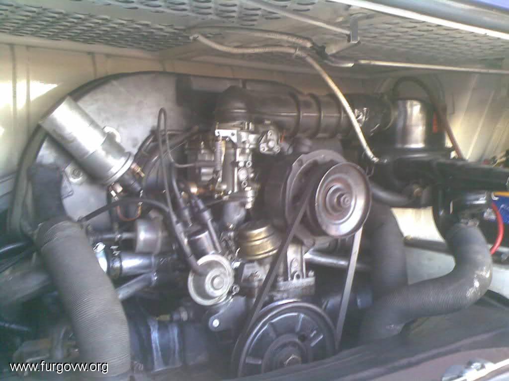

popeta
javiseiscientos
aceptas consejos ,llevas cosas mal puestas,el filtro no es el ke le coresponde
popeta
no me han dicho nunca nada en talleres especializados
javiseiscientos
Cita de: popeta en Noviembre 23, 2009, 08:45:22 am
yo te lo comento como conpañero ,no eske sepa yo mas ke nadie ni mucho menos te lo digo por fotos por mi furgo ,los tubos de absorcion no estan en su sitio.
1  el tubo ke sale del delco ,el pulmon el tubo esta al rebes y va al carburador
2  el tubo ke va enganchado ala admision ay no va nada ese tubo va al filtro de aire ,ke hace bacio con el deposito de gasolina para ke no aga bacio
pero si en el taller no te an dicho nada ,dejalo asin ,cuando pueda te pongo una foto y lo ves ,un saludo
popeta
eso ponme 1 foto porque no me entero,la tengo asi desde siempre y va fna fina.
popeta
Cita de: javiseiscientos en Noviembre 23, 2009, 15:06:32 pm
vale,el punto1 si lo entiendo el plato esta alreves ya te digo no debe pasar nada porque lleva asi desde siempre,pero el punto 2 no lo entiendo.
javiseiscientos
popeta tu furgo lasentradas de aire son ya cuadradas no ,pues si miras desde fuera dela furgo hacia adentro llevas unos tubos esos tubos van conectados entre si par ke no haga vacio el deposito de combustible
popeta
Cita de: popeta en Noviembre 23, 2009, 03:56:31 am
no se ve mucho mas mierda que 7 jamones
Javi ya he visto el filtro que me dices y la mia lleva este de origen ,de hecho lleva donde va apoyao que es 1 chapa redonda soldada al chasis de origen ,sera que como es de trancision llevaba el antiguo.
javiseiscientos
pero la tuya al ser del 72 tiene ke tener en las orejas donde le entra el aire dela calle hacia el motor,fijate ,una especie de tuberia,esa va unida a una   t   y luego al filtro del aire ,es para ke no haga bacio el deposito y la tuberia ke tienes dehieero con 2 tubitos pekeños de goma estan al rebes yu va del delco al carburador justamente encima de los tornillos de regulacion de co2
javiseiscientos
perdon por la foto,la are mejor pero asin es como van los tubos ,si alguien no esta de acuerdo ke lo diga y lo solucionamos ,ke yo sepa van asin  ;D
