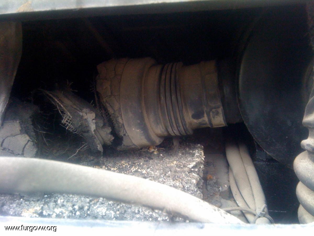

Hola a todos. El otro día cambiando la luz de marcha atrás descubro (mirando por el hueco del conjunto de luces) este desaguisado:
Indagando descubro que es lo que queda del codo de un tubo que desciende desce la toma de aire de la izquierda y que creo que llega al filtro del aceite. alguien podría confirmármelo? Voy a cambiarlo rápidamente porque eso de que un tubo que tiene que llevar aire no lleve no puede ser nada bueno.
miquel971
es el tubo de admision y llega al filtro de aire , entra el aire pero recalentado , mejor conducirlo por arriba .
la duda que tengo es , la tobera que recoge el aire esta agujereada por detras , alguien a probado que el aire lo coja directamente de la direccion en que entra a la reja.
la cara al vent , SEMPRE
8 frikipuntos
Nachogomez
Gracias por tu información. Me he acercado a la vw de Zaragoza y en repuestos ni siquiera sabían lo que era una T25  .panico. En fin, de momento le pondré una cacho de tubo y cinta de plata para tirar y a ver si encuentro un tubo original, sino le pondremos un tubo aislado térmicamente para que el aire fresco no se caliente antes de tiempo. Gracias a todos.

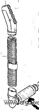

bluevan
creo que busca esto:
y si no recuerdo mal esta descatalogado.
Nachogomez
Exactamente. Es eso el número de referencia es 068129623F. Descatalogado. Podemos entrar en la discusión sobre que una pieza que supongo llevan casi todas las t3 este descatalogado. Pero no es el caso. Así que tubo flexible, cinta y a buscar por desguaces. Por cierto yo lo he encontrado en esta página http://ifinterface.com/page/page3.php?langid=1. Saludos
velmont
Cita de: Nachogomez en Julio 11, 2013, 19:53:10 pm
Yo me encontré hace un mes lo mismo. No le di mucha importancia porque entiendo que lo que más puede pasar es que el aire entre más sucio y se manche más rápido el filtro del aire, pero sí me gustaría cambiarlo y poner uno nuevo, así que si encuentras algo por ahí dímelo!!!
pauagullo
Julio 12, 2013, 16:33:10 pm #193 Ultima modificación: Julio 12, 2013, 16:41:29 pm por pauagullo
Hola NACHOGOMEZ :
Ese codo de la toma del aire , NO ES CRITICO.  Simplemente te toma el aire de la parte superior y te lo 'baja' hasta el filtro.  Con dos ventajas :  está un poco mas frio que si lo toma del hueco motor, y sobre todo en circulación por pistas terregosas y polvorientas, le da mas vida al filtro del aire al tomar aire menos polvoriento.
Me atrevo a decir que no es un elemento CRITICO en la furgo, porque el aire de la admisión vá directmante a pasar por el turbo, y allí si se calienta algunos cientos de grados.  ¿ que mas da que lo tome a 20 o a 50, si luego dentro del turbo se te va a calentar hasta los 800 º C, ya que el turbo está accionado por los gases de escape justo a la salida del motor ?.  Hay quien monta un intercooler a la salida del turbo, para enfriar el aire un poco, y que entre mas denso al interior del motor, con mas O2... pero eso ya es otra historia.
Turbocompresores :  [url]http://es.wikipedia.org/wiki/Turbocompresor[/url]
Los coches 'normales' tienen la toma de aire dentro del compartimento motor, incluso con un sistema ( manual o automático ) para que coja el aire mas caliente aún, de encima del colector de salida, para épocas invernales.
La segunda utilidad ( el que tome aire limpio, sin polvo ) desde las alturas, si es mas interesante... si vas por pistas polvorientas o caminos de tierra.
Si tu furgo no es Syncro, y no circulas por los Monegros, no se si vas a notar el cambio.  En el peor de los casos, llenarás un poquito mas rápido el filtro de aire ( que ese si que es importante tenerlo en buenas condiciones ).
Lo dicho, NO ES CRITICO, no te agobies.  Si encuentras la pieza, bien.  Si no, NINGÚN PROBLEMA.
