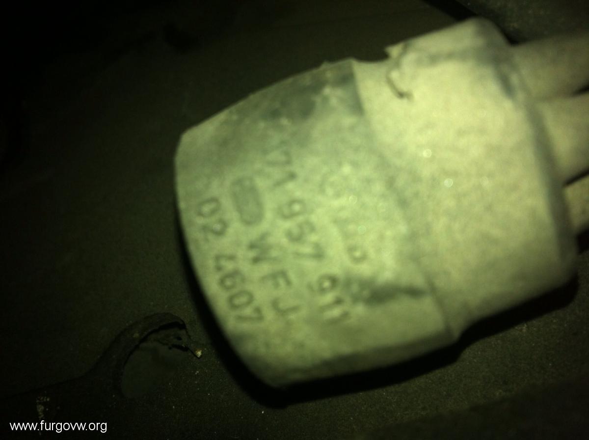

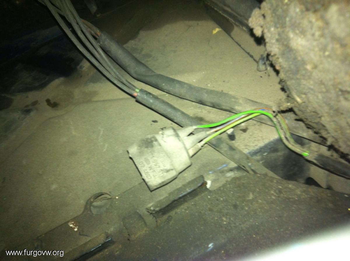

A ver si alguien me sabe decir para que es este conector, está al lado de la batería de una 1,6td y llevo bola de remolque( puede tener que ver con esto. Es un conector hembra de tres polos, como para una bombilla de tres polos, valga la redundancia. No he encontrado ni de dónde viene ni si tiene relación directa con la bola de remolque

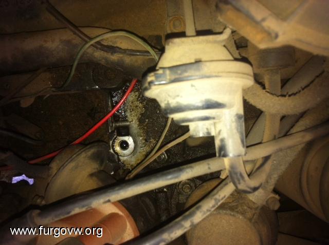

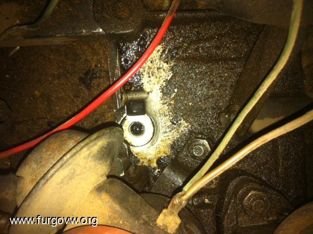

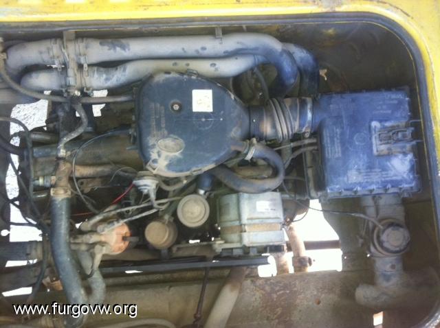

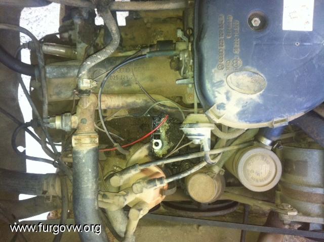

Tengo 4 fotos del motor, desde más lejos hasta mas el detalle, para que podais ubicar la zona en la que se encuentra. Intento mandar las 4 juntas, aunque no aseguro nada....
De nuevo gracias
paolo5
Por fin !! Problema arreglado !
Ahi van las fotos.
- Esta primera es la mas alejada, viendo el motor en su posición normal tal y como abres.
- Y estas siguiente acercando progresivamente hacia el lugar "oscuro".
-Y por fin, este es el orificio que no se lo que es. Ni siquiera se si debería estar tapado, ya que parece que en el interior lleve como rosca, pero también pudiera ser para añadir algo en caso necesario...
En fin, nose... yo espero respuestas y de nuevo muchas gracias !!
haizkolari
si no estoy muy equivocado ese agujero sirve de marca para colocar el distribuidor en su posición correcta ... has limpiado tú la zona o es el líquido el que limpia? si ese líquido limpia tiene pinta de ser gasolina, igual pierde por algún tubito y llega ahí, descarta eso por que es peligroso si se evapora y  con tanto cable que tienes por ahí salta una chispa te mete un buen petardazo  ;)
