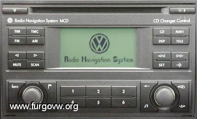

Según las fotos que figuran mas abajo, mi equipo de serie se corresponde con el de la fotografía bajo el título 4 RNS MCD. Y no PARECE que haga falta ser ingeniero aeronáutico para instalarlo.

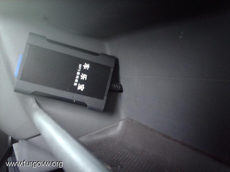

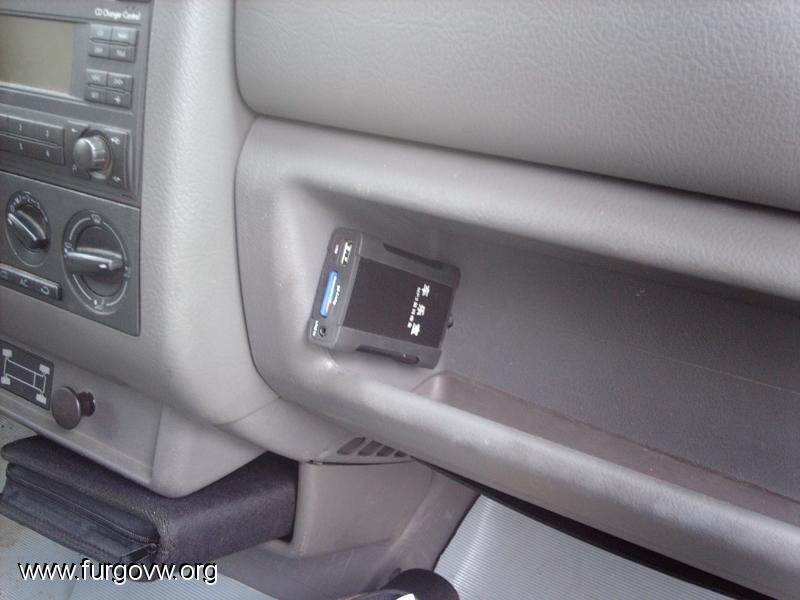

Aprovecho la jugada para responderte y de paso poner alguna foto del chisme instalado.
Aquí van las fotos:
No tengo fotos del proceso pero no es muy complicado. Primero se saca la radio con las dos llaves que vienen el el kit.... y otras dos prestadas. Si, hay que joderse, esta radio requiere cuatro llaves extractoras y el kit solo tiene dos, pero es lo que hay.
Después hay que soltar la parte de abajo del salpicadero. Es fácil, lleva cuatro o cinco tornillos y sale sin problemas. La zona del airbag ni se toca, lo cual es una tranquilidad añadida.
Después presentas el cacharro donde lo quieres poner y taladras el salpicadero para pasar el cable. Como los conectores son mucho mas gordos (cuadrados) que el propio cable, camuflé el agujero grande tras el reproductor y luego hice una ranura mas estrecha de la anchura del cable hasta la posición definitiva del cable.
Para sujetarlo empleé una chapita de aluminio forrada por ambas caras con cinta de adhesiva de dos caras siliconada de Ceys. Ojo si como yo vais a desengrasar primero el salpicadero... el alcohol se lo come... ojito. Ha quedado mas firme que los clavos de un ataud y me temo que si algún día quiero quitarlo, tendrá que ser con soplete.
La conexión a la radio es sencilla, va metido en la entrada del cargador de CD's (así que no se puede tener cargador de CD's y este chisme al mismo tiempo, hay que elegir). Se supone que es "Plug and Play"... pero en mi caso fué mas "Plug and Pray". No tuve la precaución de dejar enchufada la radio a la corriente mientras instalaba el resto de elementos y al volver a encenderla me pedía un código. Código que por supuesto no tengo. Tras cagarme en todo lo que se menea unas cuantas veces, lo dejé por imposible y por arte de magia unas horas después volviéndome de Noja a Bilbao funcionó a la primera. Un milagro porque ya me veía en el taller para que la reseteasen o algo.

COMPATIBILIDA DE PERIFÉRICOS: Lo primero ya lo he comentado pero te repito que este cacharro se enchufa en las clavijas del cargador de CD's, así que cuando lo pongas, tendrás que prescindir del cargador y desinstalarlo (míralo por el lado positivo, ahorras sitio).
CAPACIDAD: Calcula que a 4MB por canción en MP3 (mas o menos) te cabrán como 1000 canciones. Vamos que con una única tarjeta SD ya multiplicas exponencialmente la capacidad de tu cargador entero de 6CD's.
REPRODUCTOR MP3 VS TARJETA SD: Este chisme también tiene una entrada de Jack por si en algún momento te ves en la tesitura de enchufar directamente un reproductor de MP3. Necesitarías un cablecillo macho-macho, eso si. La putada es que para cambiar de canción tendrías que manipular el propio reproductor MP3. Además un reproductor MP3 ocupa mucho mas sitio y es mucho mas caro que los 14€ que cuesta una tarjeta SD.
VENTAJAS: Tal y como tengo yo esto montado, cambio de carpeta y salto entre canciones directamente desde la radio, y si además alquien tiene mando satélite en el volante pues mucho mejor. Los soportes (tarjetas SD) son muy baratos y no ocupan nada. A este modelo en concreto puedes enchufarle una memoria USB donde si tienes la música también en seis carpetas, la puedes leer directamente. Lo mismo para los reproductores MP3 con puerto USB macho integrado. Llevado al extremo podrías llevar un disco duro externo con salida USB y alimentación autónoma y enchufarlo ahí. Ya no estarías hablando de 4GB... sino de 400GB!!!
DESVENTAJAS: Estas obligado a meter toda tu música en únicamente 6 carpetas. Esto obliga a concatenar discos uno detrás de otro y la búsqueda de una canción concreta, con tan pocos directorios, se hace engorrosa y tediosa. Toda la música está obligada a pasar por el ordenador para cargarla en las tarjetas, aunque si tu ya tienes reproductor de CD's, siempre puedes meter el CD recién comprado y listo.
A mi particularmente me compensaba de lejos porque no podía escuchar otra cosa que no fuera la radio. De todos modos igual prefieres cambiar la radio por una que reproduzca no ya DVD's, sino música en MP3 desde soportes diversos (USB y tarjetas SD o incluso XD). Te lo digo porque me consta que existen y ahí no tienes la limitación de solo 6 carpetas. Yo quería mantener el equipo de origen porque tiene navegador GPS, pero a ti igual te compensa hacer la jugada completa y cambiar el equipo. A mi un TOM TOM decente mas una radio como la que te comento, me disparaba el presupuesto. Tu solo tienes que cambiar la radio.

No sé porque te pasará Mikel, pero yo tengo el mismo modelo de Radio y sin embargo si que me lee cedeses sin nigun problema. No llevo ni cargador, ni MP3, ni el cacharrito ese que llevas tú (pero que quiero instalar y ya te pegare un toque para liarte, no te preocupes)...
Total, que algo tienes mal en tu Radio Navigation System, porque si que lee CD´s tio... si que los lee...

Hola Mikel, mi cali tiene un navegador como el de la foto, y me lee los CDS de musica perfectamente.
