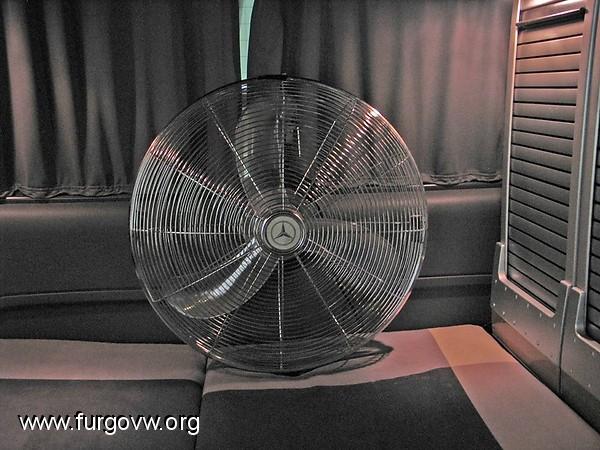

El día que puedas decir: Hola, buenas. Deme un aire estacionario de no más de 500 W, integrable sin ser un mamotreto en la furgo, que me aguante tres horitas tirando de la segunda y la tercera baterías y que valga menos de mil euros... ese día voy y me lo compro.
Mientras tanto, a esperar y ventilador.
Porque todo lo que hay hoy por hoy es un bulto antiestético por fuera, una entelequia mecánica en nuestras mentes bricolajeras o un mueble inmenso dentro, aparte de un comebaterías inviable.
