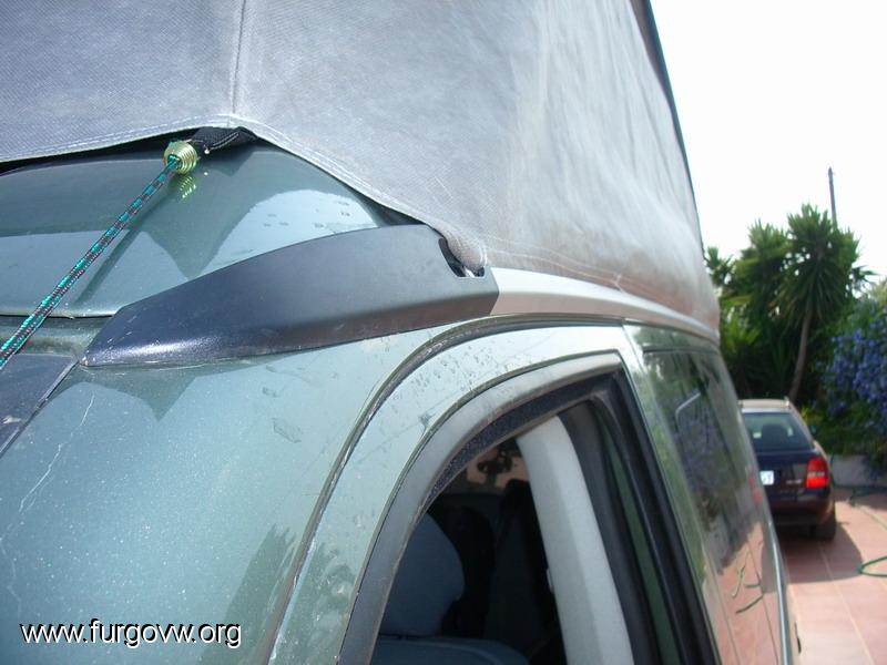

Podías poner alguna foto de la manera que solucionaron el tema de sujetar  ese toldo que solo cubre la lona?¿se podría bajar el techo con ese invento? ;D ;D
Los lados inferiores van metidos en las guías q llevan de serie las calis t5. En la parte inferior delantera y trasera se sujetan con ventosas.
Toda la parte de arriba va sujeta al techo por la parte interior de este con velcros ( van pegados, con adhesivo de silicona, extrafuertes)
No se puede cerrar el techo del todo con la semifunda montada

Como es el sistema para engancharla en las guias?

Gracias naxo... ;D  Ese es el toldo "guay" y no el que lo cubre todo...¿se pone fácil? Con ese "cubrelona" y los térmicos se podrá pernoctar en cualquier lugar,y en cualquier condición meteorológica...Si el fabricante se pone las pilas se forra con el producto en Europa...
El sistema es similar al q utilizan los avances para esta furgo o como colocamos mucha gente el toldo tarp (decathlon), han echo un dobladillo en el q se ha metido un bordón para pasarlo por la guía. En este caso se ha dividido en tres tramos para q pase mejor por toda la guía. Se colocan de delate a detrás los dos lados por las guias, levantas el techo un poco para poner los velcros del techo, subes el techo del todo, cierras detrás y pones las ventosas.
Con lo mañosos q somos todos no es muy complicado ;D
