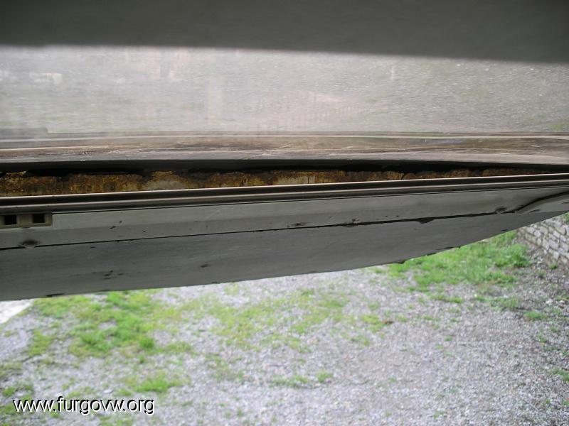

Jo tenia una peugeot J5 hecha a lo cutre.. quería dar un paso mas, y ya hacia como un año que buscaba una furgoneta camper con equipacion Westfalia o similar, o sea con papeles "furgon vivienda"; con 4 camas, cocina, calefacción estática, mesa y asientos giratorios. Y como mínimo 70cv. Y que al tener-la acabada me costara alrededor de unos 6000- 7000€. Y como no he encontrado nada que me gustara del todo, he decidido quedar-me un pote y restaurarla. tiene problemas evidentes de oxido en las 4 puertas, también en los pasos de rueda, la claraboya del techo rota, el motor no iba muy fino (ya vi que era tema bomba injectora), la calefa no calentaba mucho, y un sinfín de muchos pequeños detalles mas. Pero conseguí que el tío me rebajara mucho el preció. Y me tire en la aventura de restaurarla.

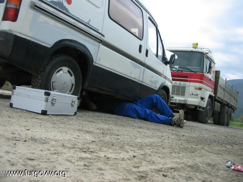

Conseguirla no fue fácil, la historia es que en principio contacte con el dueño, y al cabo de 3 duros meses de esperar que le cambiaran las ruedas.. que si pasar la itv, etc... pero cansado de esperar, decidí ir a ver-la. Me gusto la distribución interior, (mucho mas amplia que las VW) aunque había que hacer-le mucha faena. Al cabo de un mes mas.. cansado de esperar que pasara la itv... y aprovechando que era el puente de mayo... fui de ruta con una ford transit nueva que me dejaron, para llegar el dia 3 en el pueblo de Sort, preparado con 4 herramientas y posibles materiales para hacer inventos (tenia el tubo de escape suelto y con agujeros). Me fui a passar la itv..la pase. Y me la lleve.

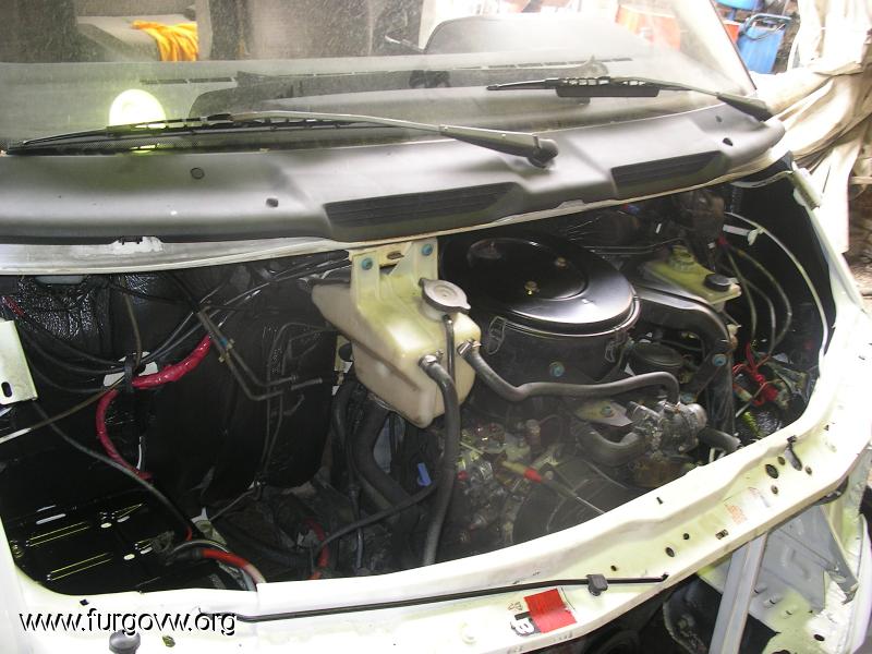

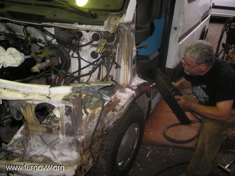

Quería solo darle un repasito de mecánica para ir ala furgofesta, de momento, pero empece a ver que los soportes de batería estaban desintegrados, que el paso de rueda me cabía un puño, etc... y decidí hacerlo bien. Durante una semana me dedique plenamente en ella. Con la ayuda de mi suegro que es un jubilado planchista cambie las dos aletas de delante. Mientras conseguí soportes de batería, aunque tuve que adaptarlos, reparare todo el oxido de delante,  juntamente con el cambio de aletas, desmote la bomba injectora, cambie todo el tubo de escape, la salida del cambio, porque vi que el estriado estaba chungo. Luego una vez echo tema de plancha, la medio pinte, y le aplique espumas, para intentar reducir el ruido del motor.

El resultado final del motor

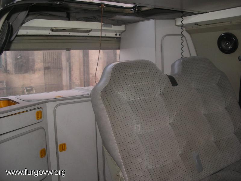

Finalmente le eche una limpieza a fondo de tapicería de los asientos ,que por cierto esta un poco rota, pero me he echo una funda de disimulo. A parte de una funda nueva para el colchón de arriba.
dos fotos del interior.

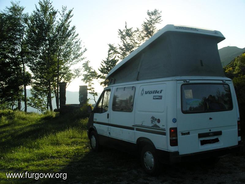

Aquí el estado actual.

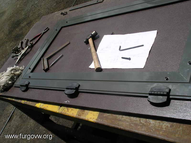

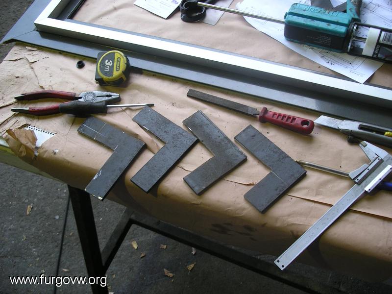

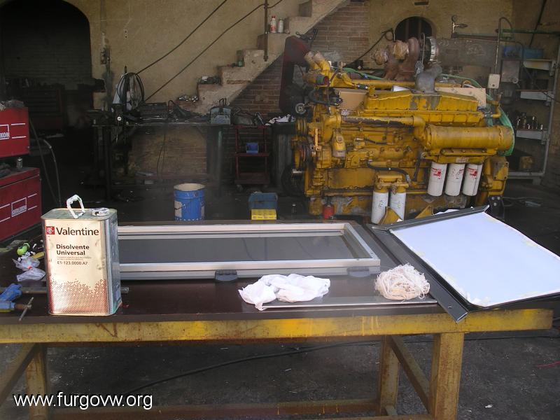

Ya tengo echa la claraboya!!! Al final decidí cojer unos marcos de aluminio.. que hicieran por un lado 4 mm.. para encajar el metra quilato. Que lo compre en tono gris..para que no entre el sol tan directo. Luego no hay nada estándar, y realice unas escuadras de hierro roscadas, para unir los dos perfiles de golpe, con un marco de 2 cm de separación, para hacer la doble ventana. Luego unas frontizas, unos compases, silicona transparente, y mucha paciencia y dedicación. Lo he echo así, mas que nada para aprovechar la curva final que pone westfalia.
Un inconveniente. por mucho que sea aluminio..pesa un poco.
