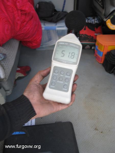

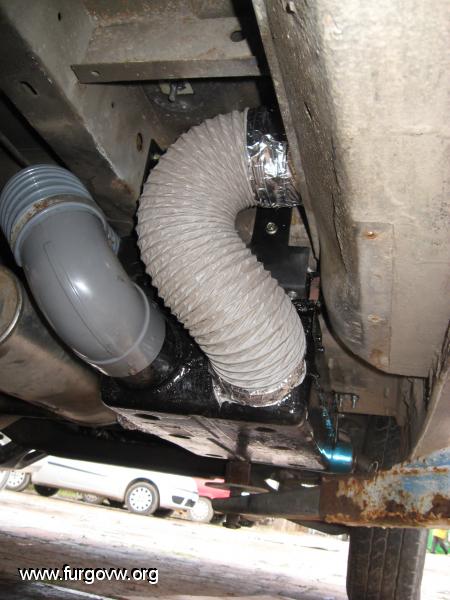

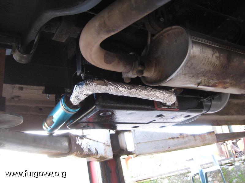

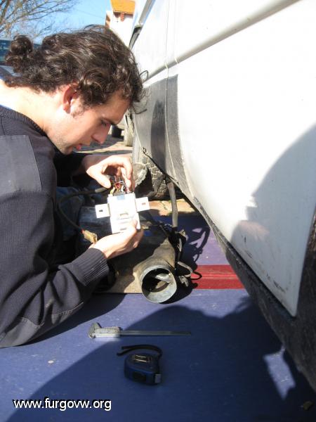

Ya he montado la calefa, que la tenia desmontada. Pero aprovechando, la he cambiado de lugar, un poco mas hacia delante, para ganar espacio, ya que quiero montar un depósito de aguas limpias.
Monte un tubo de escape de una variant, le sobra tubo de escape, pero fue para ahorrarme los 30€ del tubo original.
sin tubo un sonometro daba unos 70DB, con tubo unos 51db.
os dejo alguna foto:
