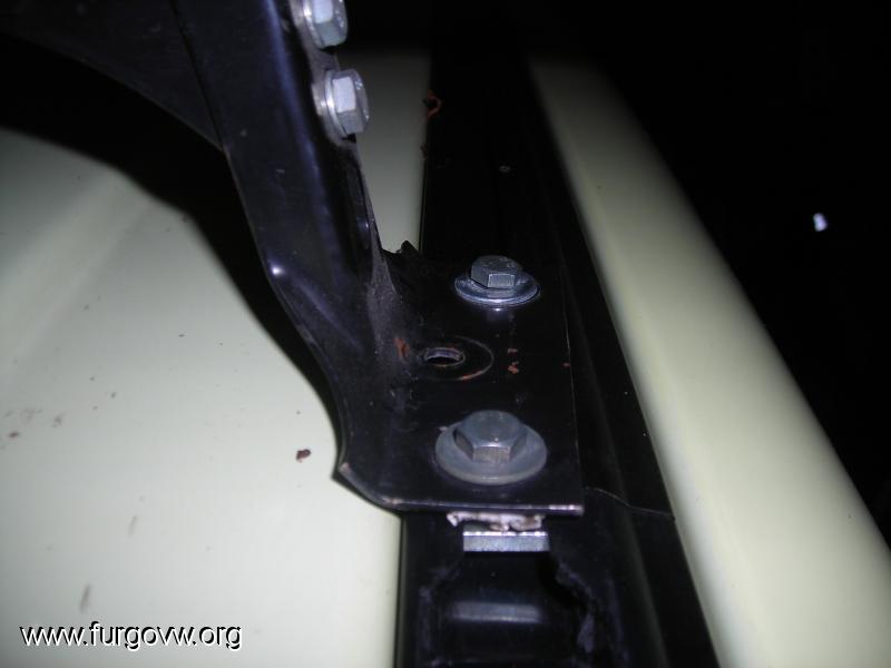

Con las cuatro barras puestas y con un solo tornillo a cada soporte de las barras he llevado perfectamente y sin problema un bote de fibra de casi 5 metros y unos70kg de malaga-gerona-malaga sin ningun tipo de problema.Y lo peor no son los kilos sino la fuerza del viento que tiende a levantarlo.saludos :)

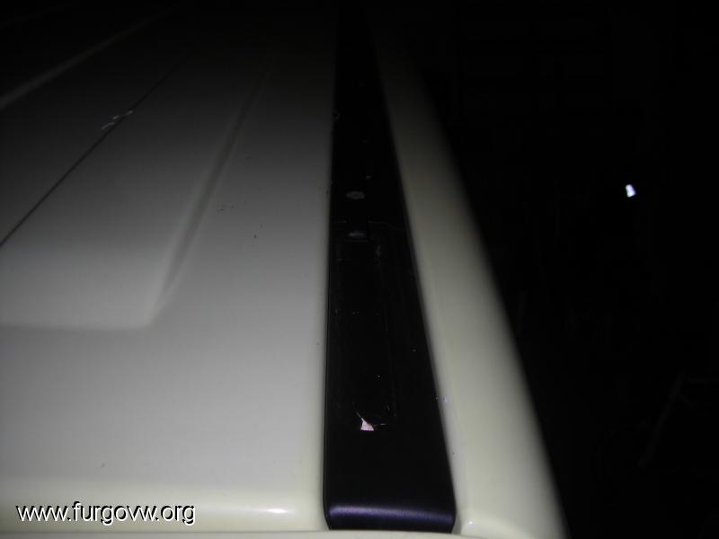

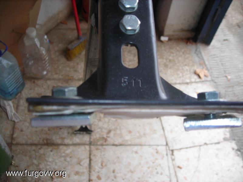

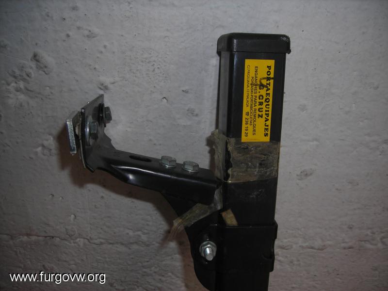

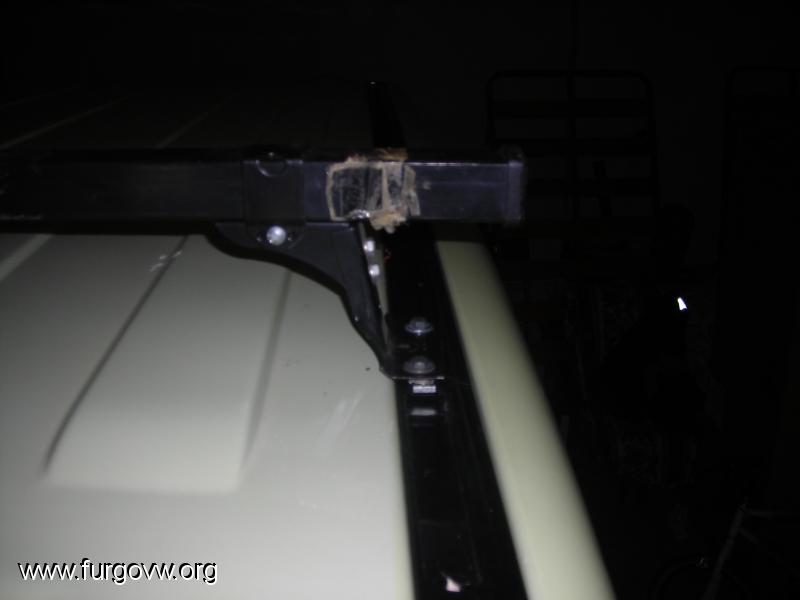

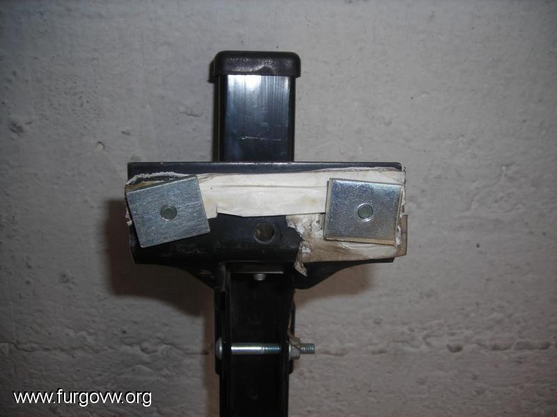

Josse,espero que ahora te hagas una idea.La guia negra que lleva mi furgo en el techo a lo largo desde una punta a otra,antes no la llevaba.Solo llevaba cuatro tuercas embutidas a lo largo del techo a cada lado.Y en esas tuercas montaba las barras(veras en la primera foto como esta señalado en el soporte que en el agujero de enmedio a tenido un tornillo puesto)los soportes iban cogidos con un solo tornillo (uno a cada lado de la barra).Y las barras solo podian ir en cuatro sitios concretos.Tiempo despues le monte las guias para poder montar los soportes del toldo.Las guias van cogidas  lo largo del techo con tornillos a las 4 tuercas embutidas que lleva.Ahora puedo poner hasta las cuatro barras juntas una detras de otra o donde quiera a lo largo de toda la guia y con 2 tornillos en vez de 1 como antes.Espero no habertelo complicado aun mas.saludos :)

Ahora lo entiendoooooooo...
.palmas .palmas
Muy bien explicado y con las fotos ya no hay duda.
Pues bien deberia instalar una guia como la que llevas..
Donde la compraste ??
