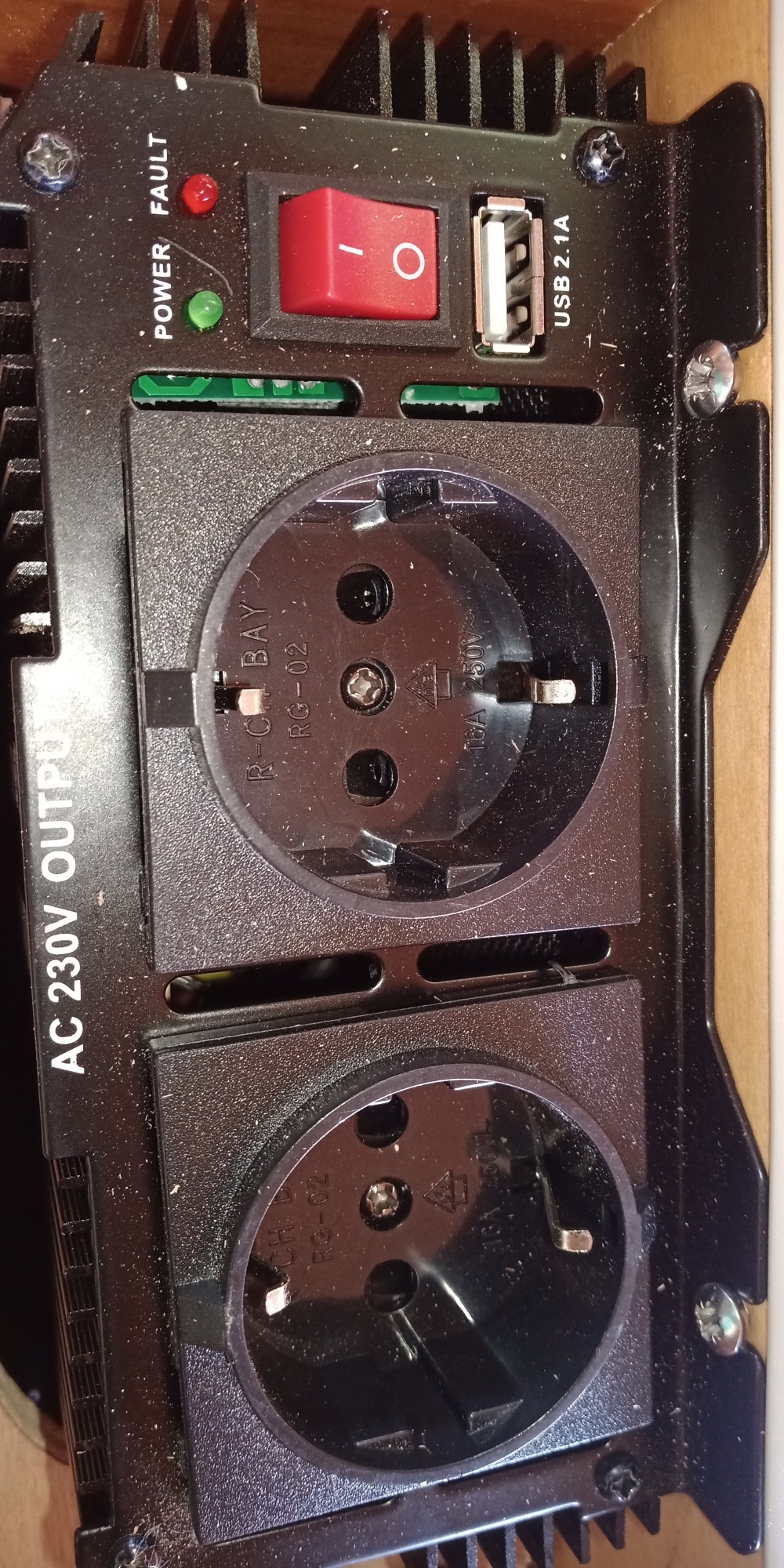

Cuando hablas de un enchufe... No sé si te quieres al enchufe de 220v de salida. Este dispone de dos y si que tiene el conector interior de toma de tierra preparado. Añado foto.

Mi inversor, en sus instrucciones, dice que conecte la toma de tierra del inversor a la carrocería...
loratpenat
Cita de: pabgarde en Febrero 16, 2020, 17:50:13 pmMi inversor, en sus instrucciones, dice que conecte la toma de tierra del inversor a la carrocería...
Hola.
En tal caso, conéctalo a la carrocería.
Saludos. Enrique
