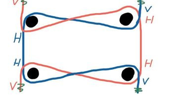

Un dibujo de cómo se coloca la cuerda:
Salve!  Holger
papolin
Buenos días!
Ayer conseguí desmontar y llevarme a casa la ventana gracias a tus indicaciones, Holger. Tengo que mirarla con detenimiento pero en principio parece que es el cable el que está roto. El dibujo me es de una inmensa ayuda .ereselmejor
