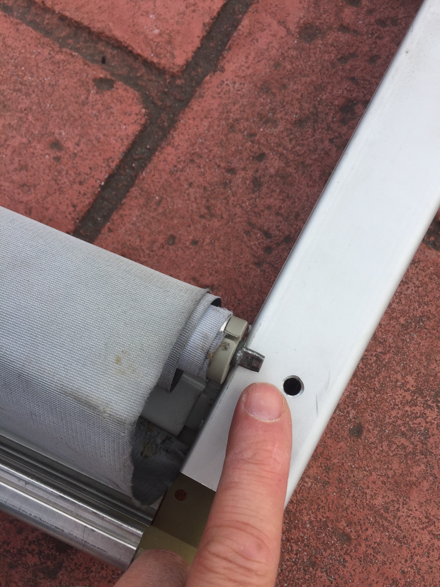

El problema es que ese pasador que señalo gira pero no pilla fuerza y no veo manera de acceder al interior del cilindro.

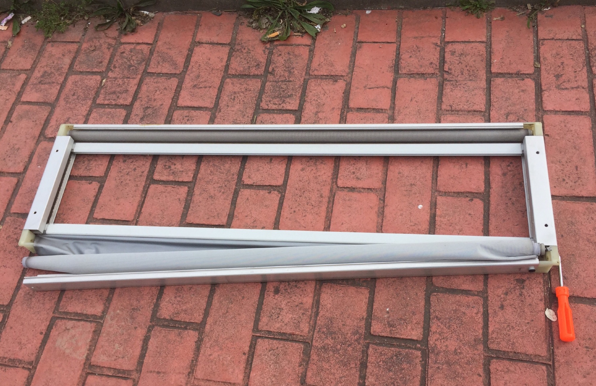

Este es el marco completo:
Esta mañana la he llevado a 3 empresas de camperización de mi zona y todas me han dicho que no lo pueden solucionar.
Si alguien sabe cómo hacerlo o dónde la podría llevar se agradece!

Pero el problema que tengo yo no es el cable, es el tensor que va dentro del rodillo sobre el que se enrolla la persiana y además de no saber cómo será por dentro no veo la manera de acceder.

Cita de: papolin en Febrero 14, 2023, 12:54:50 pm
Buenas, no tengo exclusive pero tengo una t3 con cortinas del estilo. coge un alicates y tira del pasador que dices, debería salirte el muelle que es el que coge presión para enrollar, si te sale ya vas a ver que debería estar partida la punta del muelle que hace fuerza, si la tiene partida con un mechero le das calor y la tuerces con un alicates para que coja presión.

Pues la verdad es que gracias a las instrucciones de Mario Nerón ha sido más fácil de lo que parecía. En efecto, quitando el tapón lateral ha sido fácil ver y solucionar el problema.
