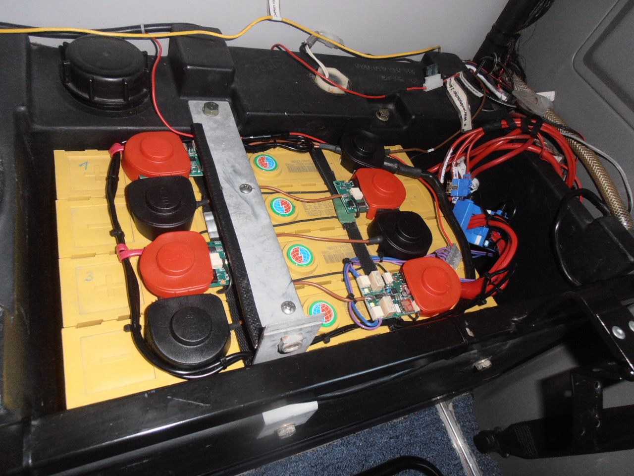

hola, tengo que cambiar la bateria secundaria, no me aguanta ni un dia
cual me recomendais ?
Holger con CE
Hola!
EXIDE GEL Batterie 140Ah:
https://www.autobatterienbilliger.de/Exide-Equipment-Gel-ES1600
O LiFeYPo4 de Winston:
Desafortunadamente un poco más caro :-(
Salve! Don Castillo
