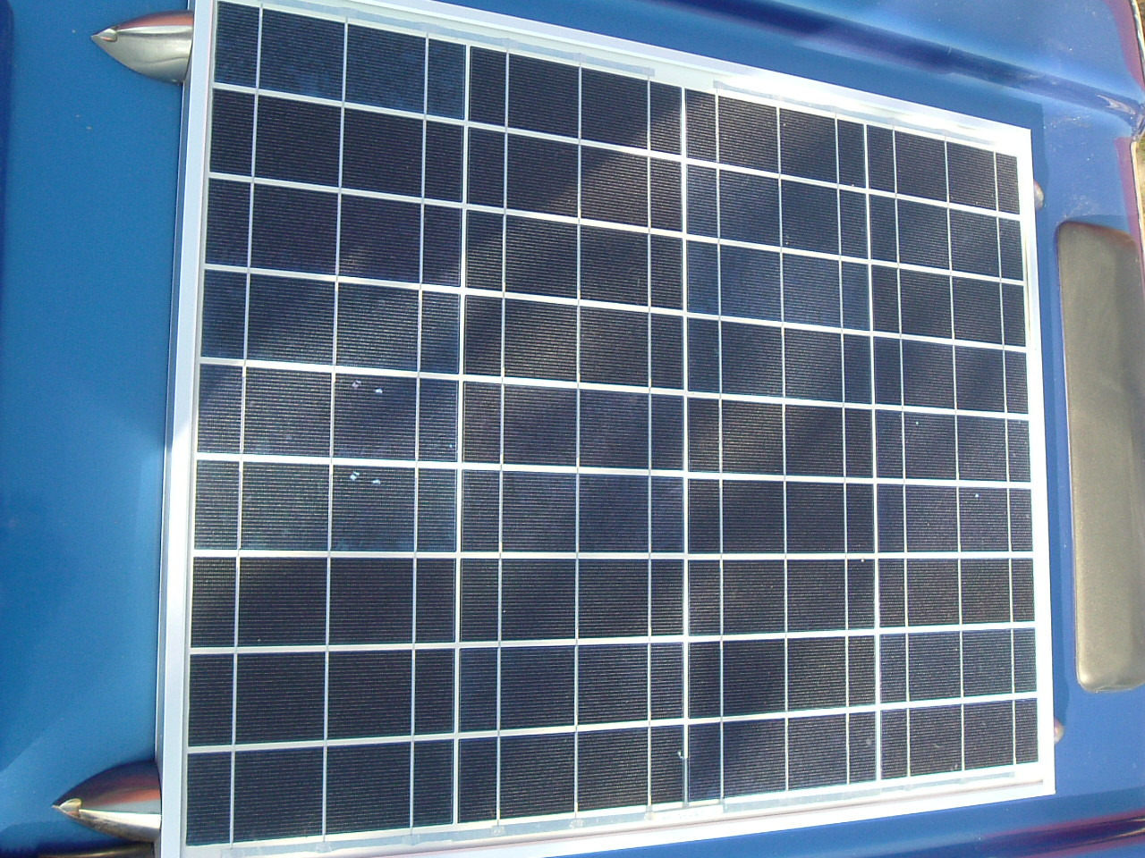

Yo puse dos paneles de 90w. Rigidos.hice el brico de quitar el marco y van pegadas. Puede que se pierda algo de rendimiento pero mas en verano que es cuando mas rinden y como iban sobredimensionadas para mis necesidades, la discrección de los paneles me compensaba. Uno iba sobre la cama y el otro en el hueco que quedaba de la claraboya. Esta segunda quedaba algo levantad porque apoyaba en los laterales asi aue rendia mas. Se pegan con una buena sika de marca despues de limpiar con algun desengrasante o al menos disolvente y ya no hay quien las mueva.
La bat te da igual gel o agm. La que te cuadre. Yo creo que a dia de hoy rinden parecido...
Si pones regulador mppt algo se nota que rinde mas. Sobre todo si pones panel pequeño. No te recomiendo los chinos adhesivos porque su duración es dudosa...

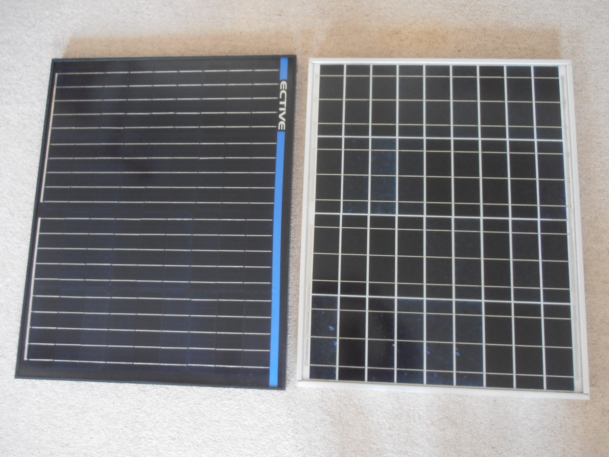

Por ejemplo, estos módulos se adaptan al hueco del techo:
KOYACERA KT 40C1 y ECTIVE MSP 70.
Tengo el modulo Koyacera y estoy satisfecho.
Pero también instalé otros módulos con Sikaflex.

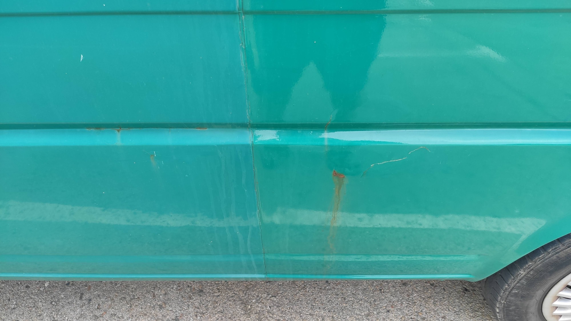

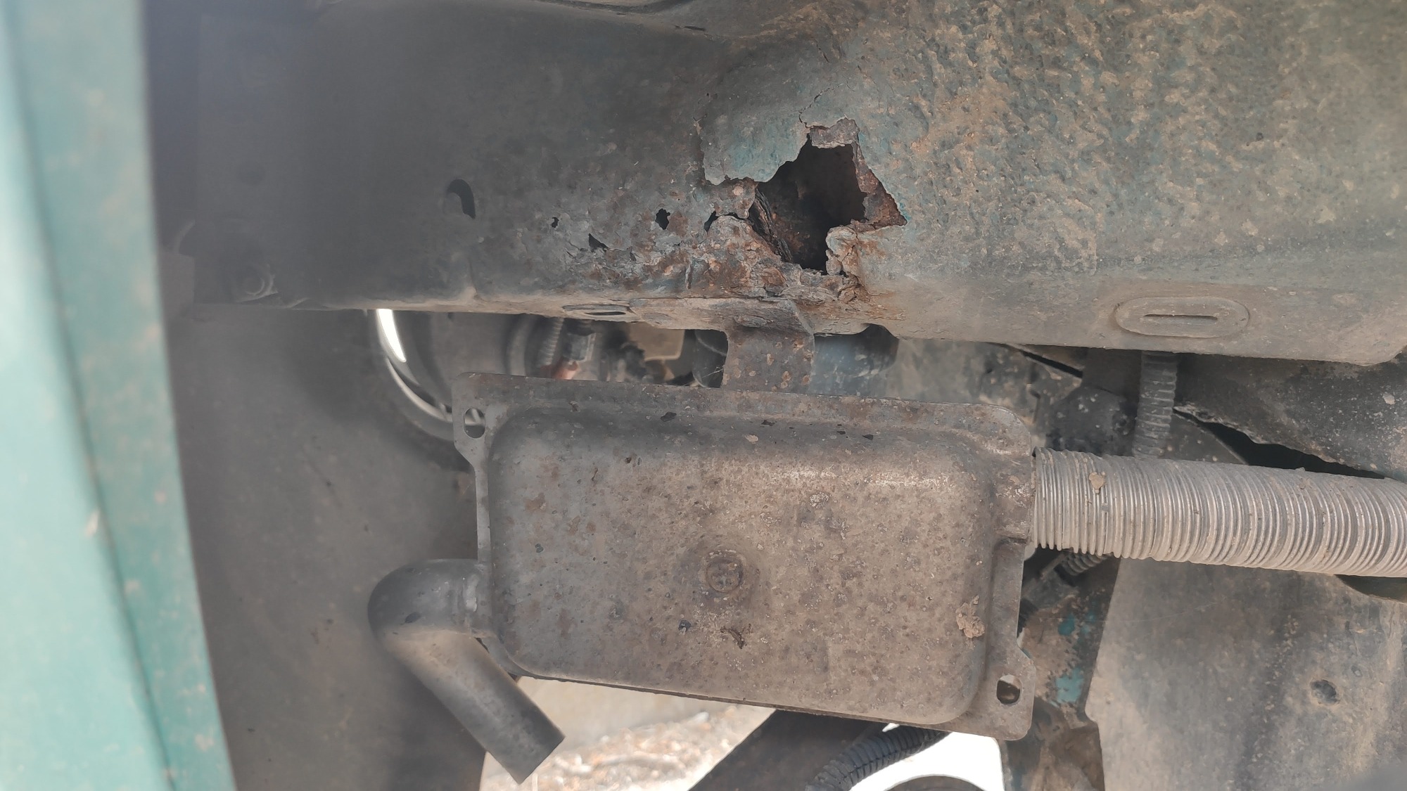

Nos hemos encontrado que en el paso de rueda delantero, en el lado del piloto, hay un boquete por culpa del famoso óxido! desconozco si és grave o no, buena pinta no tiene la verdad... preguntaré a un chapista a ver que me indica. También hemos visto un poco de óxido en la chapa del lateral izquierdo, adjunto fotos. En los bajos no he encontrado ningún otro óxido que tenga mala pinta

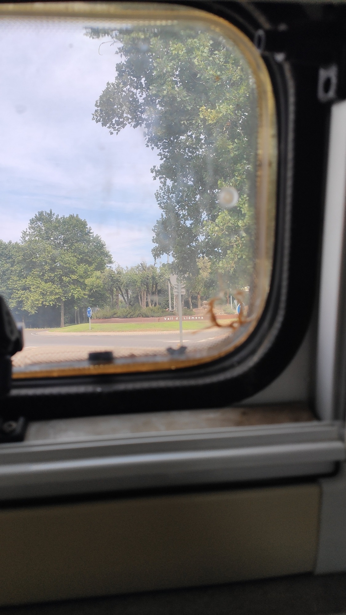

Dentro la furgo a parte de estar un poco sucia, hemos visto que una de las ventanas laterales estaban rotas y poca solución le vemos la verdad, adjunto foto también, le falta lo que sería el hidráulico para aguantarla.

Lo peor de óxido no suele ser lo que se ve, sino lo que no se ve. :roll:
Los desperfectos que se ven en las fotos que has colgado, por sí solos no serían difíciles de solucionar, pero si eso es lo que a salido a la vista a saber lo que hay por dentro y lo que irá saliendo en los próximos años.
Examínala minuciosamente y mira a ver cuántos años estuvo en Alemania.
Revisa el avantorpedo (la pieza metálica que va justo por debajo de la luna) ya que es una pieza susceptible de oxidarse en todas las T4.
Intenta retirar parcialmente el enmoquetado del interior para observar si el óxido está tan avanzado como para intentar acceder al interior, traspasando la carrocería.
Otra manera fácil de averiguar el alcance de la gravedad del asunto es quitar los tapacubos (si los tiene) y ver cómo están las llantas: ten en cuenta que, si son las originales y no están reparadas, es el punto más cercano al suelo en cualquier vehículo y su mal estado denota posibles óxidos en el resto de la furgo.
