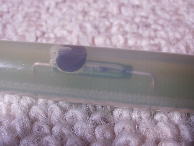

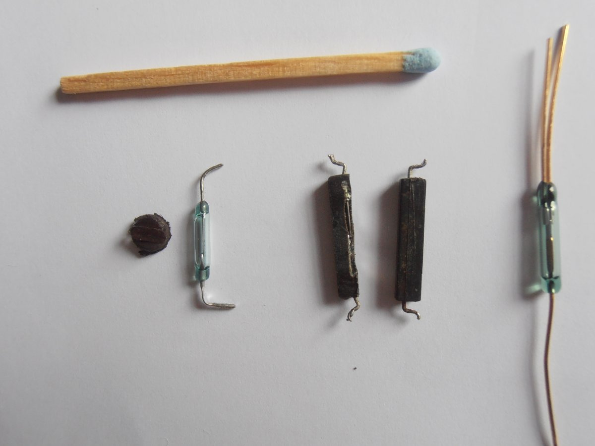

Buenos días, no sé si corresponde por de esto aquí, la verdad no me aclaro mucho con el foro, tengo una duda con respecto al sensor del nivel de agua limpia de mi exclusive, me marcaba siempre lleno, y encontré el post donde lo reparaban,pero al desmontar mi nivel, no se parece en nada al de las fotos del post, adjuntare fotos por si alguien sabe si se puede reparar o donde conseguir uno nuevo.

Holger con CE
¡Hola!
Aquí tienes alguna información:
https://www.t4forum.de/forum/index.php?thread/213172-f%C3%BCllstandsanzeige-des-frischwassertanks-edelstahlversion-g33-reparieren/
https://www.vwbusshop.de/Fuellstandgeber-Frischwassertank-T4-California-Exclusiv
https://www.reichelt.de/at/de/reed-sensor-1-schliesser-i-0-1a-smd-2-fuss-mk-15c-smd-p27677.html?search=mk15c-smd&&r=1

Holger con CE
¡Hola!
Así es como se ve con el nuevo sensor Barksdale.
Tiene una tubería V2A.
Diferentes contactos de lengüeta

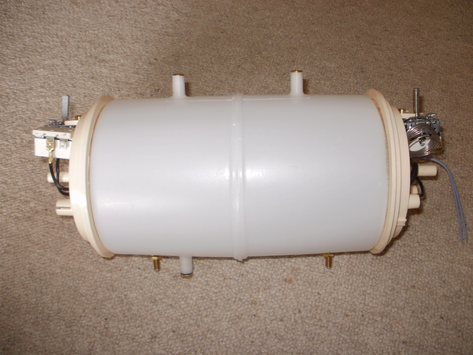

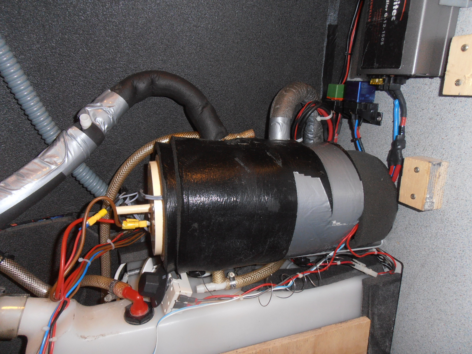

hola, estoy pensando en poner un boiler elgena 3.5 litros eléctrico solo para tener agua caliente en los grifos, lavabo y fregadero, donde lo habéis puesto vosotros, yo pensaba en ponerlo encima del tanque de aguas limpias, no sé si cabrá. Qué opinais?
Holger con CE
¡Hola!
El boiler ELGENA de 3 litros solo cabe en el espacio detrás del lavabo extraíble.
Se puede instalar a través de la abertura de servicio.
He quitado la pared trasera.
Está disponible con calefacción de 12V 200 vatios y 230V 600 vatios. También puede utilizar dos calentadores. Tengo dos calentadores de 12V para que vaya más rápido.
