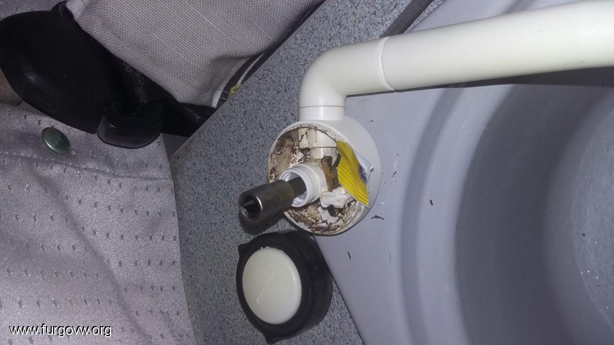

vitu101
Cita de: papolin en Julio 11, 2018, 22:12:23 pm
¿Alguien ha cambiado el grifo del lavabo del WC?
No parece fácil...no?
No sé si lo que hay que hacer es depegar las dos piezas del lavabo o qué, pero da mal rollo, parece que me lo voy a cargar :-\
nooooooooo! .nono
Busca en el hilo, es cuestión de apretar el lavabo hacia abajo,y cede más allá de la horizontal, y por el hueco que hay detrás que queda hacia arriba, metes la mano.

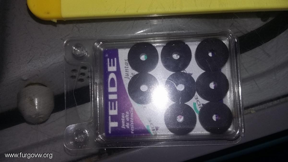

Dicho eso, el grifo se puede reparar:
- si son los contactos a veces se ensucian y se pueden limpiar para que hagan contacto de nuevo: abres la tapa de arriba y por ahí verás los contactos.
- si es que gotea, la goma también se puede sustituir: la desmontas  - también quitando la tapa superior accedes a la zona de la goma - y la goma la llevas a un almacén de fontanería y que te den una parecida o igual (yo tuve que cortarla un poco, puse el brico en algún sitio no recuerdo...
te dejo alguna foto

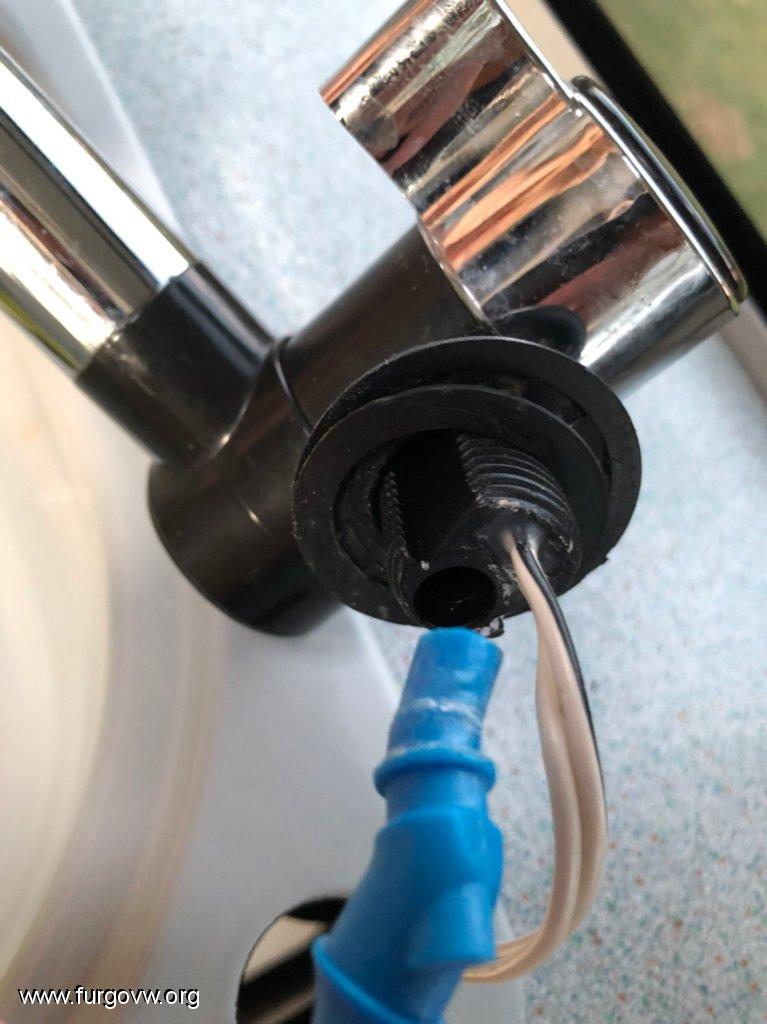

Californier
Cuidado con cambiar el grifo por uno moderno Papolin. La mia tiene el grifo de la cocina cambiado por uno más moderno, y llevo un par de semanas volviéndome loco. El caso es que en la junta que va del grifo a la manguera de alimentación de agua, va plástico con plástico, sin Teflon, sin junta, sin nada. Me enteré porque el otro día, mientras lavábamos los cacharros, se soltó la unión y empezó a tirar el agua la manguera sin grifo .panico cuando abrí y vi la mierda junta que tenía flipé!! El caso es que lo sellé con teflon, y a los pocos días volvió a soltarse. Me tengo que comprar un grifo nuevo? Os pongo foto de la unión de la manguera con el grifo:
No entiendo una unión en fontanería sin ningun tipo de junta....
