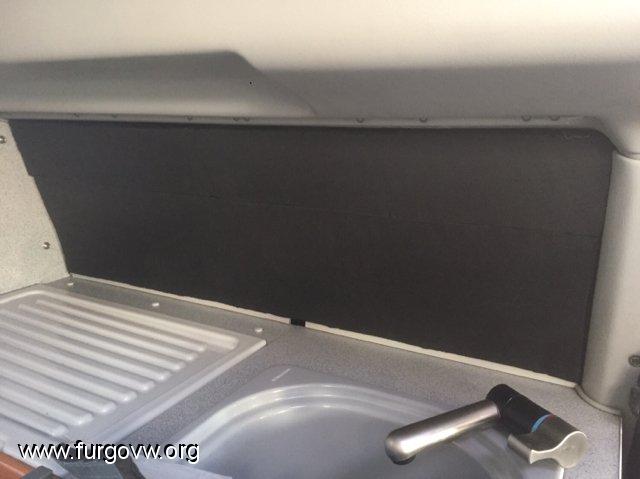

El antiguo propietario, en la ventana de la cocina puso un vinilo negro para taparla, cuando le daba el sol, se ponia super caliente, a si que como ya me estaba bien tapada esa ventana, pues he decidido aislarlo bien.

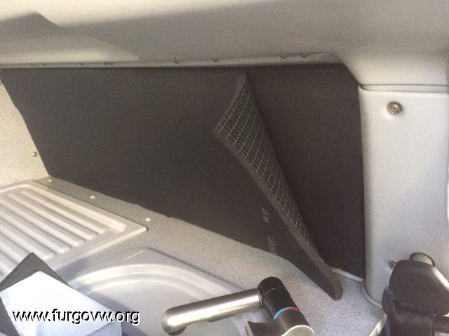

Primero una capa de 10mm de kaiflex.
Y luego una segunda capa de kaiflex para tener un grueso total de 20mm.

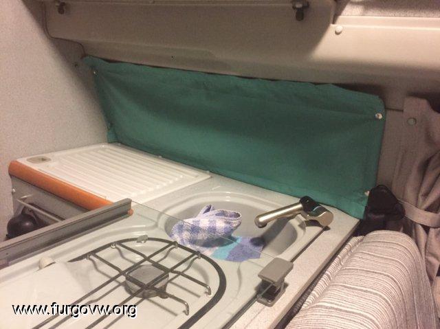

Y para tapar el kaiflex y como no tenia cortina esa ventana, pues he comprador una tela de color turquesa como las persianas superiores y he fabricado una

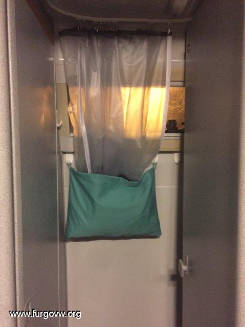

Con lo que me ha sobrado de tela he hecho una funda para la cortina del baño y una cortina de separacion de la cabina
vitu101
Ostras!
Me ha molado mucho lo de la cortina de la ducha! .palmas
De la parte de la nevera africanero me dijiste que habias aislado ya el cristal que pega ala nevera no? Porque por ahi le sacude bastante sol...
Otra cosa si puedes dale silicona o algo para que no te entre el agua del fregadero por la rendija q acaba mojando por atrás y además de manchar puede oxidar... igual que la junta de nevera con encimera del fregadero, abriendo la tapa, por ahi se me colaba el agua y me oxido un poco la chapa del motor de la nevera...

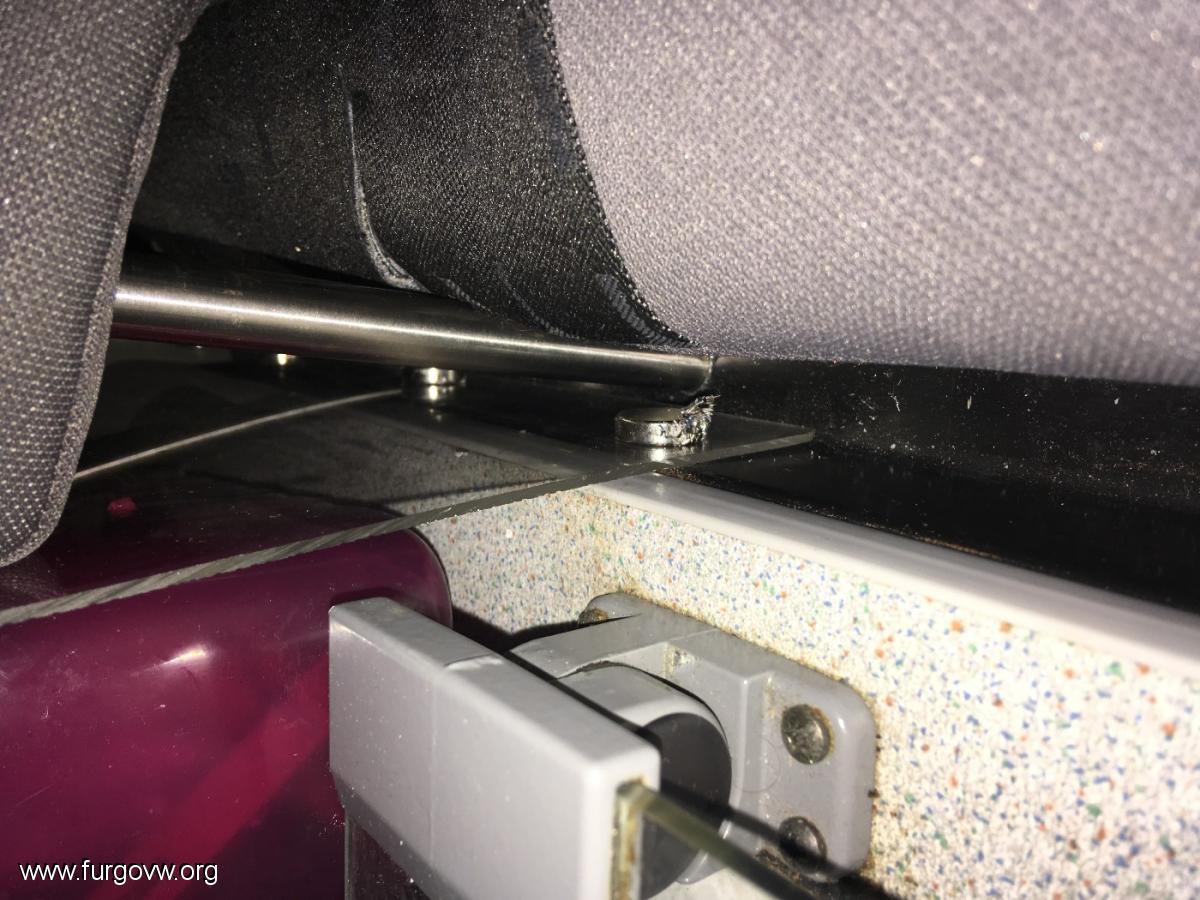

Road-runer podrías poner una foto del cristal del fregadero ?como lo has sujetado y hasta dónde llega?gracias
road-runner
No es un cristal es un trozo de metacrilato cortado a medida para ese hueco, va sujeto con 4 imanes a la barra de hierro donde se apoya.
We are always in nowhere, now here.
road-runner
En esta foto puedes ver uno de los imanes, es eso redondo que se ve a la izquierda con todas las virutillas metálicas pegadas de cuando taladré para poner los reposacabezas. El metacrilato apoya en esa barra donde se ven los orificios y los imanes lo sujetan a esa barra en la posición del que se ve, son muy potentes
