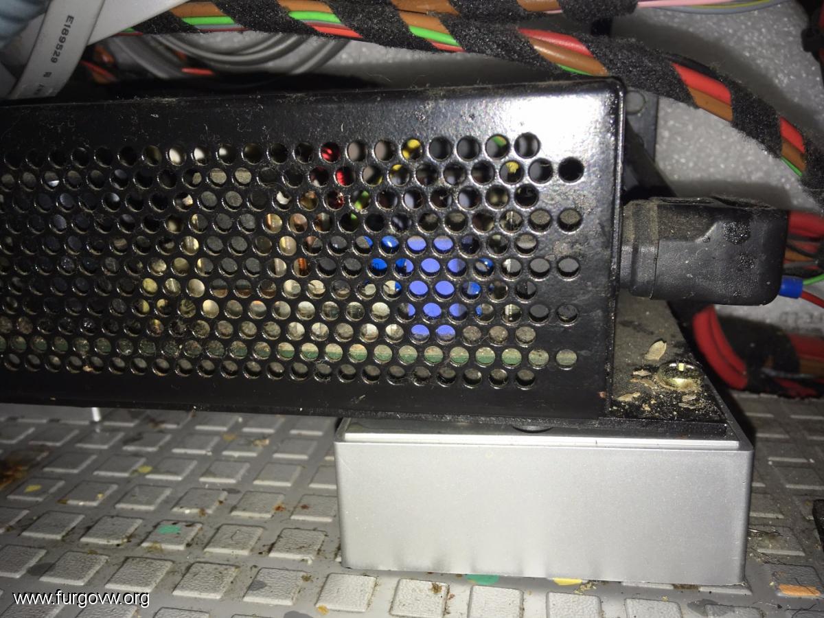

-Los recambios como bien decís hay que ir buscando equivalentes por ahí, adjunto una foto de como reparar el posa brazos de un brico de alguien que vi por Internet(la foto no es mía) la verdad es que muy útil
La nevera no pude repararla, los fusibles de la fuente de alimentación estaban bien, pero me sirvió para desmontar todo y limpiarlo que estaba lleno de m... la he llevado a una tienda a ver...

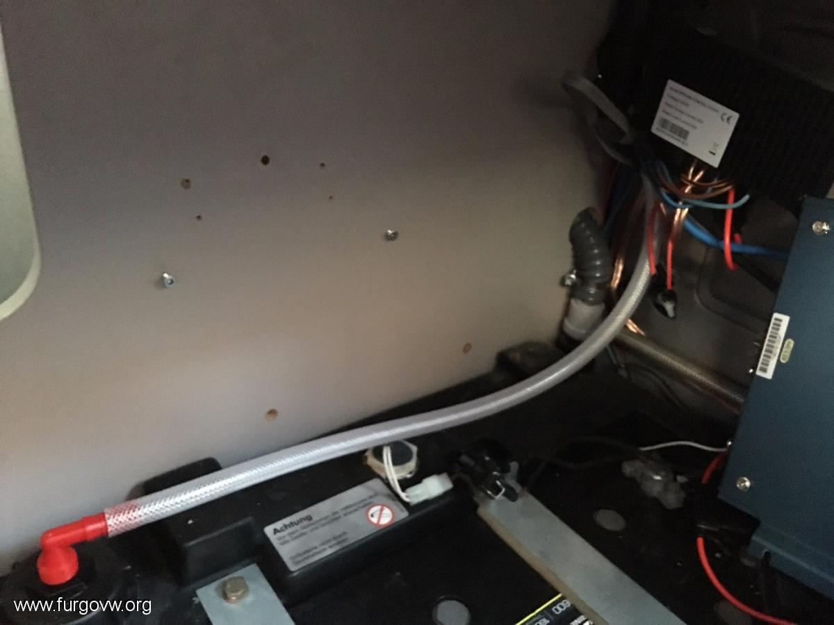

Mi pregunta es para que sirve es deposito este que adjunto en la foto, se encuentra al lado debajo de los fuegos.

Ese depósito es el de aguas grises, y por lo que veo la batería auxiliar no es la que debería llevar.

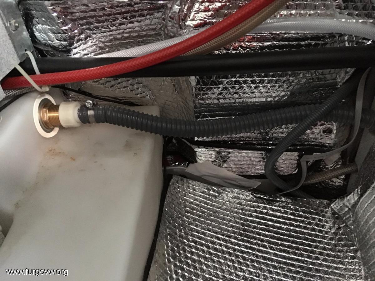

Yo le he hecho por arriba:
También he subido el cargador para evitar humedades y he aislado todo bien:
Gracias a ti, me has evitado agujerear el suelo.

Noviembre 24, 2017, 15:27:02 pm #4814 Ultima modificación: Noviembre 24, 2017, 15:30:43 pm por road-runner
Cita de: Africanero en Noviembre 24, 2017, 11:06:06 am
El tema de unir los depositos por arriba me lo estube mirando, pero no he logrado entender como pasa el agua del uno al otro. Llevas 2 bombas?
El tubo corrugado grueso es el respiradero? El fino de 10mm la salida de agua?
El respiradero original lo has tapado.
Esta claro que para mi la mejor manera es por dentro para evitar congelaciones.
Pero al final lo hice por fuera xq no lo vi claro.
El que preguntaba como hacer la salida por los suelos del de limpias. En mi brico hay fotos, yo he cortado el tubo de vaciado y puesto una manguera con valvula, y lo he pasado por el paso de rueda( no vi ningun otro camino sin tener que poner 5m de tuberia).
El tubo de salida hace 35mm, tengo manguera de esta medida si alguien quiere un trozo se lo regalo.
Llevas 2 bombas?,--- no, sólo una bomba de vacio fiamma Aqua 8 y vaso de expansión
El tubo corrugado grueso es el respiradero?--- es de 25 mm y es por donde pasa el agua del depósito de limpias al otro
El fino de 10mm la salida de agua? --- ese va al la bomba de vacio, chupa el agua del nuevo depósito
El respiradero original lo has tapado?--- no, siguen en su sitio
