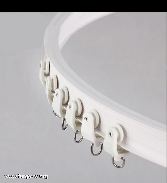

Como has hecho la cortina de la ducha? Me trae de cabeza eso, no se como hacer que no se salga el agua...
road-runner
Noviembre 05, 2017, 19:14:49 pm #4772 Ultima modificación: Noviembre 05, 2017, 19:23:54 pm por road-runner
-----Como vas a colocar el tanque de sucias si tienes el desagüe en el centro del plato?
El depósito es de los que tienen el tamaño y forma de la rueda, por lo que no tengo problemas para hacerlo ya que se monta como la rueda de repuesto meto la goma por el orificio y subo el depósito.
-----Para que son esas barras que tienes al lado de la puerta del armario?
Son para el toldo, son tres y se ponen de arriba a abajo para que aguante más en caso de lluvia y no se acumule el agua en el centro.
----Como has hecho la cortina de la ducha? Me trae de cabeza eso, no se como hacer que no se salga el agua...
Busca un rail que se pueda modelar y que lleve ruedecillas, luego pilla con los ganchos la cortina, el rail lo tengo anclado con bridas al techo donde puse unos tacos para bridas. Mira esta foto:

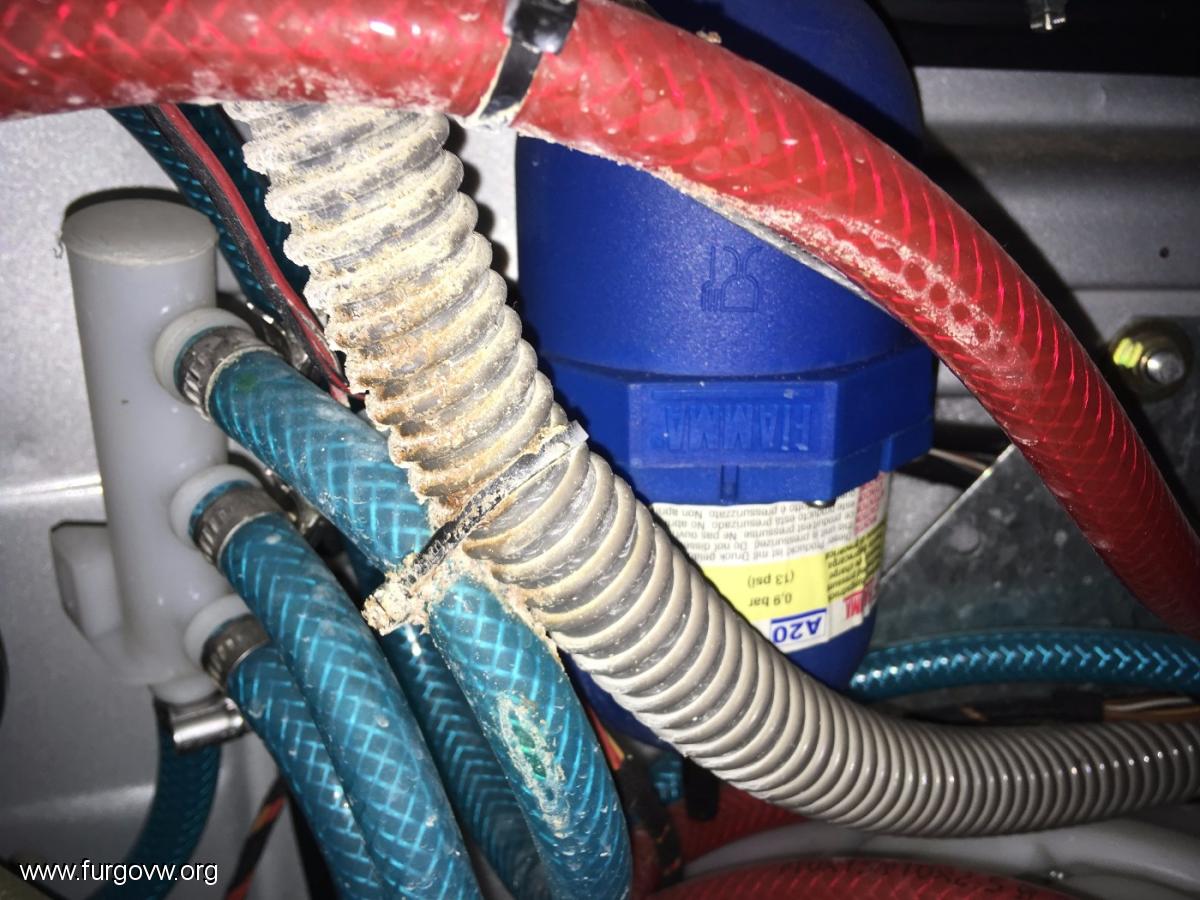

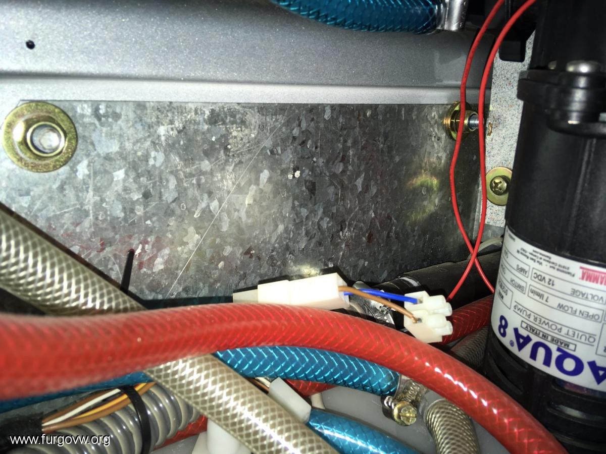

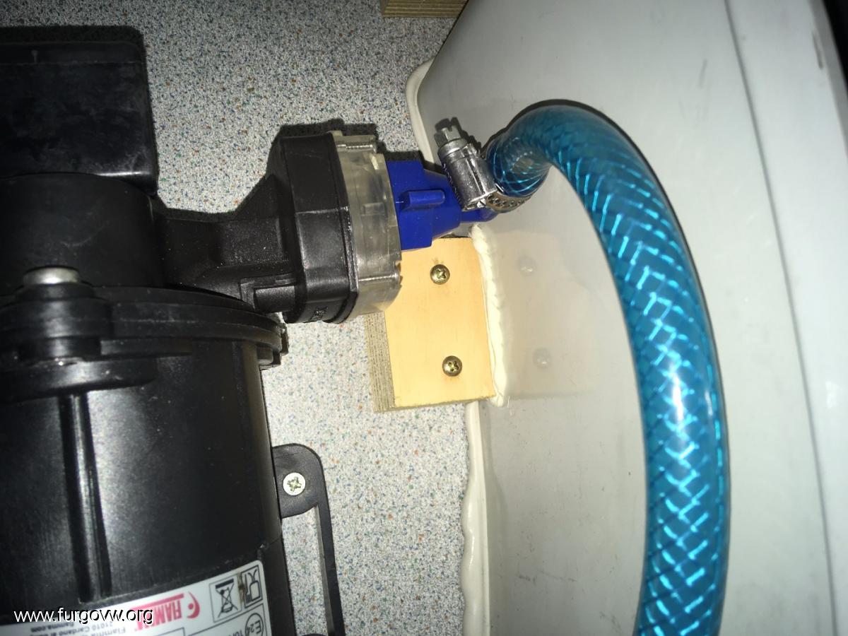

Pues es una cosa que aún no tengo clara, mi ventaja es que tengo  bomba de presión y vaso de expansión que me permitiría hacerlo por arriba como hizo Eli en su día a quien le agradezco su hilo (https://www.furgovw.org/index.php?topic=153970.0) de esta forma evitaría congelaciones al quedar todo dentro. Tu idea es buenísima por lo sencillo y brillante de la conexión, te agradezco la oferta del tubo sobrante. La verdad es que las medidas de los tubos no están estandarizados y son medidas raras.
Aquí te dejo unas fotos de mi instalación:

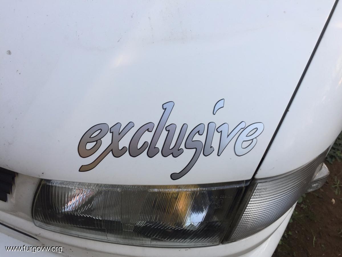

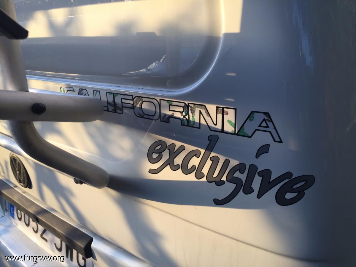

Pegatinas acabadas, a ver que os parecen...no veas el curro que han dado.. Gracias a Africanero y Godimil por medidas, fotos etc. Si alguien necesita que me contacte.

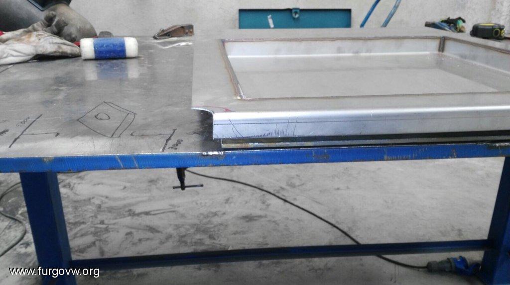

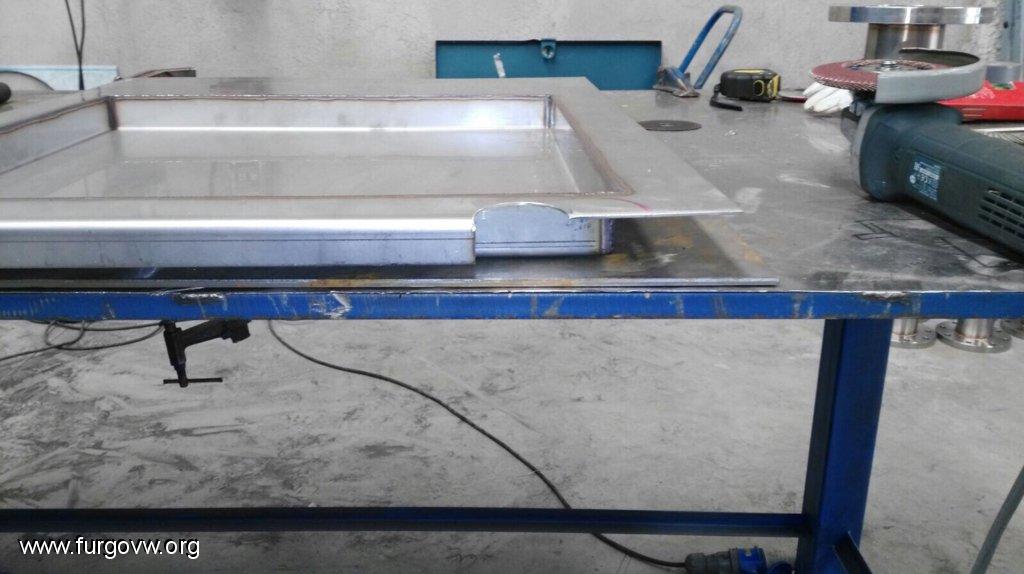

Es un plato de compra recortado? De donde es?
Africanero

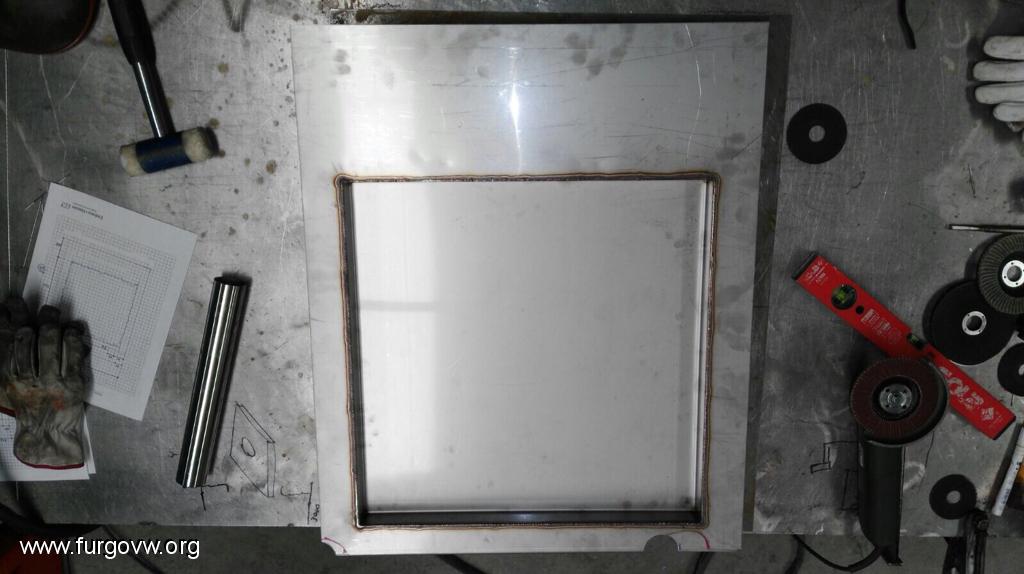

Plato de ducha, aun le falta un poco
road-runner
Cita de: Rodrileon en Noviembre 07, 2017, 20:49:35 pm
No puedo ayudarte, ya venía con él.

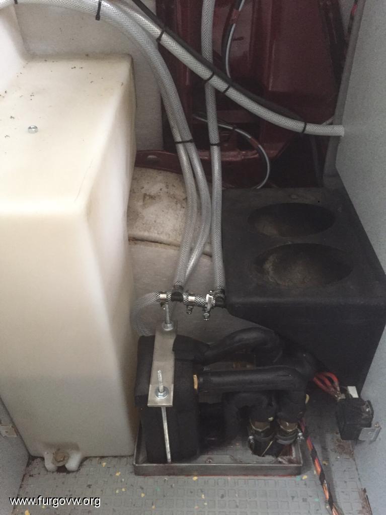

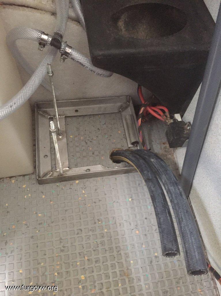

Africanero

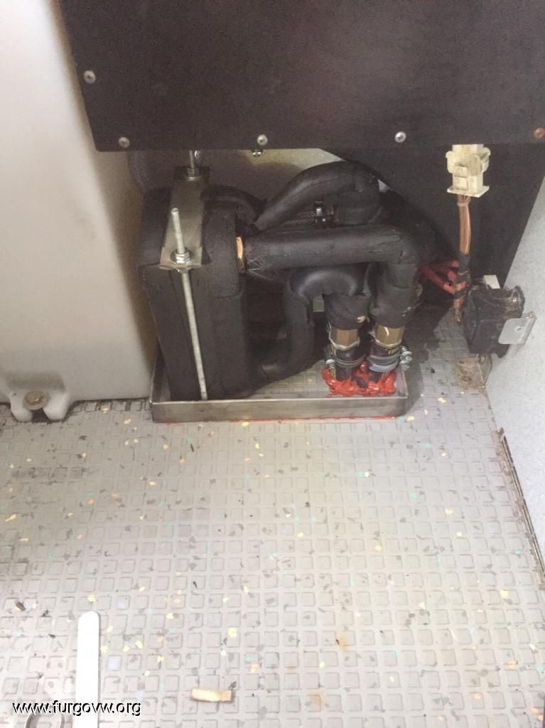

Unas fotitos del intercambiador en su sitio
